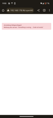

Re: Support: Tesla
URL Eingabe funktioniert nicht. Kann mich nicht über openwb bei tesla anmelden...siehe Fehlermeldung oben
installierte Version: 1.9.303.0
Was kann ich machen?
