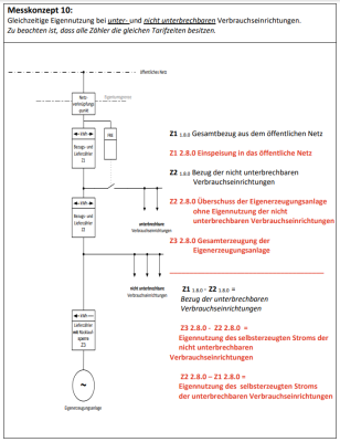

wofür sind denn die virtuellen Zähler in der v2 nun gut, bzw. wie/was kann man mit einer WP-Kaskade machen?
Hintergrund: Ich habe hier eine Messkonzept für eine Kaskadenmessung (WP + HH) inkl. PV und Speicher.
Die openWB berechnet den Hausverbrauch ja aus "EVU - Speicher - PV - CP" (denke ich).
In der Kaskade könnte man den Hausverbrauch aber genauer darstellen.
Der Hausverbrauch setzt sich ja aus dem Verbrauch von WP + CP + HH zusammen.
Ich habe noch ein EVU-Kit hinter den HH-Zähler des VNB setzen lassen (mein "altes" nach der Installation des Speichers, der sein eigenes/anderes EVU-Modul benötigte).
Wie kann ich dieses EVU-Kit integrieren um die Verbräuche von WP und HH getrennt darzustellen?
Hoffe es ist soweit klar, was ich möchte?
Danke vorab!
Achtung: die openWB hängt auch im Zweig der WP und läuft mit "Wärmestrom"...falls das in der Struktur wichtig ist.

Ich denke der extra Zähler des Hausstroms nützt Dir für die openWB nicht viel.
Der Hausverbrauch wird ja von openWB aus den Differenzen zwischen dem EVU-Zähler und der PV-Leistung/Ladepunkte/ggf. Speicher berechnet und nicht mit einem extra Zähler ausgewertet.
Ich habe auch eine Kaskadenschaltung und daher einen eigenen Zähler (Shelly 3EM) in die Wärmepumpe einbauen lassen.
Die Wärmepumpe habe ich als Verbraucher in SmartHome eingerichtet, ob das auch mit dem EVU-Kit geht, kann ich nicht sagen.
Wenn SmartHome später vollständig integriert ist, kann ich so den WP-Strom vom Hausverbrauch abziehen lassen (Ist eine Einstellung in den SmartHome Geräten)
Dann lassen sich später alle Werte gegenüberstellen (Klappt jetzt halt noch nicht):
Wärmestrom (Z1-Z2): Ist bei mir der Verbrauch der Wärmepumpe, bei Dir wäre es dann Wärmepumpe + Ladepunkt(e).
Hausstrom (Z2): Ist bei mir Hausverbrauch + Ladepunkt, bei Dir nur der Hausverbrauch.
Z1 ist der Gesamtzähler, Z2 der "Unterzähler". Bei mir ist Z2 der Hausstrom.
Das sind dann allerdings die echten Verbrauchswerte. Das herausrechnen des PV-Anteils kommt ja erst noch, genau wie der Hausverbrauch.
Wie Du siehst, hängt bei mir die openWB nicht am Wärmestrom, das Messkonzept dürfte aber sonst identisch sein.
Du musst auch sicherstellen, dass die openWB nicht hart abgeschaltet wird. Der Wärmestrom muss ja ztw. unterbrochen werden.
Da hast Du dann nicht lange Freude an der openWB, die muss nämlich vorher heruntergefahren werden, wenn der Strom ausgeht.

HI und Danke für Deine Infos.
Ja, die Mathematik dahinter ist mir klar und ausserhalb der openWB habe ich das auch schon realisiert, mit Node-Red und Influx/Grafana.
ich hatte die Hoffnung, dass man in der v2 mit eben dem Konzept für nen virtuellen (zwischen-) Zähler auch was direkt machen kann.
Die openWB hat für die Verbindung mit dem RSE/FRE sogar einen EIngang.
Seit die openWB existiert ist das aber noch nie passiert.
Stromausfall muss die openWB Hardware abkönnen, egal ob am WP- oder HH-Strom....was kann denn sonst passieren? ne neue SD-Karte für 4-10EUR alle 10 Jahre?

Mach bitte mal eine Skizze, was wie angeschlossen ist und wo die Zähler verbaut sind. Ich sehe hier gerade keinen Einsatzzweck für einen virtuellen Zähler.
- Beiträge: 1470
- Has thanked: 30 times
- Been thanked: 29 times
Re: WIE geht WAS mit virtuellen Zählern (WP Kaskade)?
Es ist einen "normale" Kaskade für WP und HH: ...die openWB liegt parallel zur WP.LutzB hat geschrieben: Di Aug 15, 2023 6:03 am Mach bitte mal eine Skizze, was wie angeschlossen ist und wo die Zähler verbaut sind.
Der EVU-Zähler der openWB liegt am Z1.
Ich habe ein weiteres EVU-Kit am Z2.
Vielleicht habe ich ja die Idee des virtuellen Zählers ja falsch verstanden.Ich sehe hier gerade keinen Einsatzzweck für einen virtuellen Zähler.
Fakt ist, dass die openWB den Hausverbrauch berechnet, der bei meiner Kakade aus dem Verbrauch für HH- (Haushalt/Z2) und WP- (Z1-Z2) Strom besteht. Ich würde also gerne auch in der openWB die Energie für HH und WP getrennt anzeigen/messen/berechnen.
Ich dachte, dass sei der ganze Kniff in der flexiblen Struktur der v2.

"Normal" gibt es in diesem Zusammenhang nicht wirklich. Warum hat das Messkonzept wohl die Nummer 10?
Es gibt verschiedene Möglichkeiten, das in openWB abzubilden. Hängt immer davon ab, was wie in der Regelung berücksichtigt werden soll. Ich gehe mal davon aus, dass die WP/openWB auch mit PV-Strom versorgt und entsprechend geregelt werden soll. Das bedeutet, dass der EVU-Zähler (Regelpunkt der ganzen Logik) an Z1 sitzen muss.
Variante 1
Variante 2
In Deinem Fall gewinnst Du durch den virtuellen Zähler nichts, da weiterhin zwei Zähler in Hardware verbaut werden müssen. Ich würde Variante 1 bevorzugen, weil die dann vorliegenden Messwerte besser zum Konzept der openWB passen. Die direkte Erfassung des Hausverbrauchs kann höchstens für Verwirrung sorgen, da openWB intern alle Leistungen miteinander verrechnet und die daraus resultierende Differenz im Allgemeinen als Hausverbrauch (richtig wäre eher: "nicht erfasste Leistungen") bezeichnet wird.
Der Zähler direkt hinter Z2 (Erfassung von Erzeugung abzüglich Hausverbrauch) bringt Dir nichts und kann entfallen.
Variante 1
- EVU-Kit direkt am Z1
- openWB hat einen Zähler eingebaut, muss nicht separat erfasst werden
- die Leistung der WP kann entweder ausgelesen werden oder mit einem eigenen Zähler versehen werden (nicht der komplette Strang inkl. openWB, nur die WP!)
EVU-Kit Z1
|---> Ladepunkt
|---> Wärmepumpenzähler
|---> Wechselrichter
- virtueller Zähler als EVU
- ein weiterer Zähler hinter Z2, der nur den Hausverbrauch erfasst, nicht die Erzeugung
virtueller EVU-Zähler
|---> Ladepunkt
|---> Wechselrichter
|---> Hausverbrauchszähler

...genau genommen ist mein MK sogar die #11 (mit Speicher neben der EEG-Anlage), aber in dem Blatt standen die Formeln nicht drinLutzB hat geschrieben: Mi Aug 16, 2023 7:36 am "Normal" gibt es in diesem Zusammenhang nicht wirklich. Warum hat das Messkonzept wohl die Nummer 10?![]()
Ja, die Regelung der WP ist erst die 2te Stufe....mein EInstieg war, dass die openWB den Hausberbrauch eben nicht zwischen "Haus" und "WP" aufteilen kann. ich wollte zunächst erstmal nur die Bezugs-Anteile aufgeteilt haben.Es gibt verschiedene Möglichkeiten, das in openWB abzubilden. Hängt immer davon ab, was wie in der Regelung berücksichtigt werden soll. Ich gehe mal davon aus, dass die WP/openWB auch mit PV-Strom versorgt und entsprechend geregelt werden soll. Das bedeutet, dass der EVU-Zähler (Regelpunkt der ganzen Logik) an Z1 sitzen muss.
Variante 1Das sieht dann in der Struktur so aus:
EVU-Kit Z1 | |---> Ladepunkt |---> Wärmepumpenzähler |---> Wechselrichter
Erstmal vielen Dank!In Deinem Fall gewinnst Du durch den virtuellen Zähler nichts, da weiterhin zwei Zähler in Hardware verbaut werden müssen. Ich würde Variante 1 bevorzugen, weil die dann vorliegenden Messwerte besser zum Konzept der openWB passen. Die direkte Erfassung des Hausverbrauchs kann höchstens für Verwirrung sorgen, da openWB intern alle Leistungen miteinander verrechnet und die daraus resultierende Differenz im Allgemeinen als Hausverbrauch (richtig wäre eher: "nicht erfasste Leistungen") bezeichnet wird.
Ich habe das Thema virtuelle Zähler wohl doch anders verstanden.
Ich habe mit dem Zusatz-Kit hinter Z2 gedanklich die Messregeln des MK "nachbauen" wollen...was ich auch selbst in NodeRed so implementiert habe.
Was ich jetzt für die openWB mitnehme ist, dass ich meinen zusätzlichen Kit, statt hinter Z2 einfach hinter die WP (nur die WP, ohne openWB) "umklemmen" lasse.
Würde mir dann der WP-Verbrauch auch in der openWB angezeigt (weil ich ja nen echten Zähler, keinen virtuellen, da habe)?
