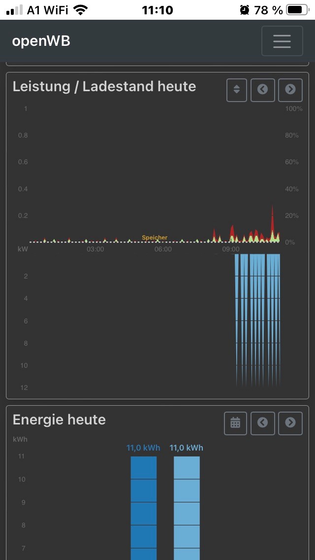

Auf der Solaredge Monitoring Seite sind beide Umrichter in Summe mit den Zählerwerten verfügbar. PV Produktion,Netz, Verbrauch ist ok.
Aber auf openWB bekomme ich nur Netz,Bezug/Verbrauch und Autoladeleistung angezeigt.
Es fehlt die PV Produktion -> kein Überschussladen möglich und auch der Speicherstand wird mit 0 angezeigt obwohl der Speicher normal arbeitet.

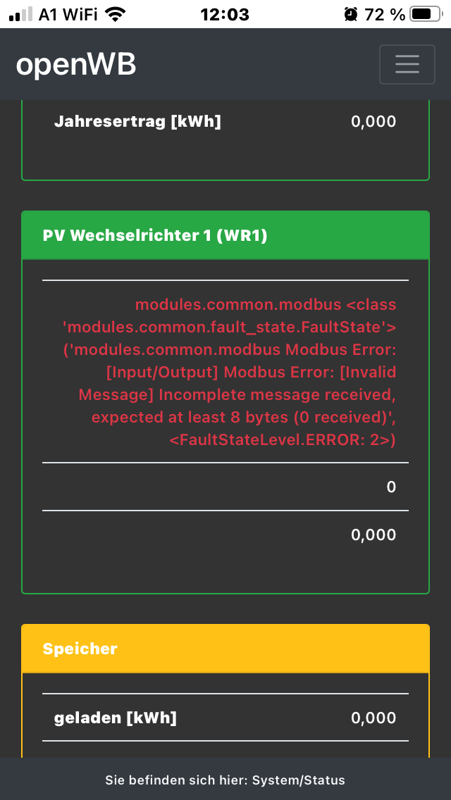

Habe unter Status-> PV Wechselrichter1 folgende Fehlermeldung :
Das ist der Master und an dem hängt die Ethernetverbindung und der Zähler und es wurde am WR1 absolut nichts geändert!!!!

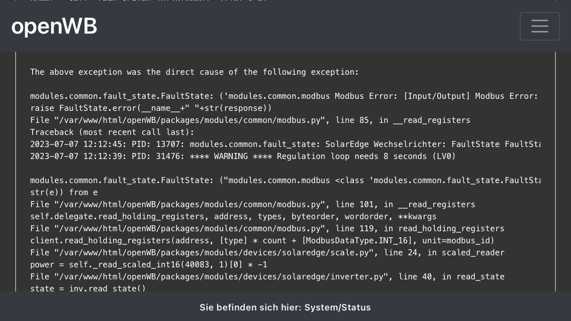

In den Debug Logs erscheint folgendes:

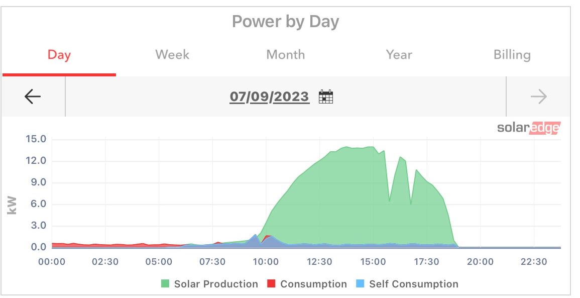

Häng mal einen Screenshoot von heute dazu : SE10k+SE5k = 15 kW -> korrekte Anzeige im Portal
