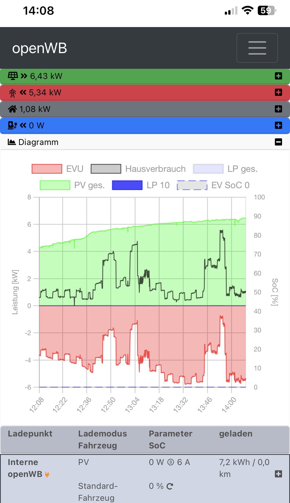

Re: Feedback openWB software2 2.1.0
Wieso wird das Auto nicht geladen?
Die bereits geladenen 7,2kWh sind von gestern. Da musste ich manuell stoppen, weil openWB nicht abgeschaltet hatte.
