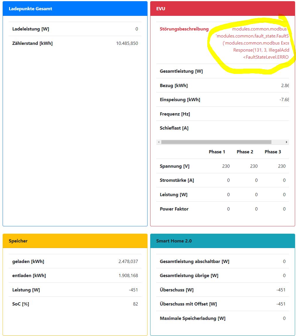

ich nutze das Varta EVU Modul schon seit Monaten problemlos.
Ich habe heute die openWB Software 2 ausprobiert und es gab einen Fehler mit dem VARTA EVU Modul.
Ich habe dann die alte SD Karte wieder eingesteckt und bekomme jetzt auf einmal auch eine Fehlermeldung mit der Konfiguration die bereits Monate lief. Reset von Varta Element hat auch nichts gebracht. Auch update auf letzte nightly hat nichts gebracht. Ich habe jetzt schon seit Stunden alles möglich probiert. Hier mal die Fehlermeldung:
modules.common.fault_state.FaultState: ("modules.common.modbus <class 'modules.common.fault_state.FaultState'> ('modules.common.modbus Exception Response(131, 3, IllegalAddress)', <FaultStateLevel.ERROR: 2>)", <FaultStateLevel.ERROR: 2>)
str(e)) from e
frequency = client.read_holding_registers(1082, ModbusDataType.UINT_16, unit=1) / 100
File "/var/www/html/openWB/packages/modules/devices/varta/counter.py", line 22, in update
component.update(c)
File "/var/www/html/openWB/packages/modules/devices/varta/device.py", line 37, in update_components
modules.common.fault_state.FaultState: ('modules.common.modbus Exception Response(131, 3, IllegalAddress)', <FaultStateLevel.ERROR: 2>)
2023-08-19 16:09:14: PID: 2462: modules.common.fault_state: Varta Zähler: FaultState FaultStateLevel.ERROR, FaultStr modules.common.modbus <class 'modules.common.fault_state.FaultState'> ('modules.common.modbus Exception Response(131, 3, IllegalAddress)', <FaultStateLevel.ERROR: 2>), Traceback:
Hat jemand eine Idee was ich noch probieren kann oder wo genau das Problem ist?
Das auslesen der Speicherwerte funktioniert. Siehe auch den Anhang.

Hallo.
Wir haben dieselbe Fehlermeldung im "Status" Bereich. Nach dem Update auf 1.9.303.0 ist der Fehler nun aufgetaucht. Die Daten vom Varta-Speicher (EVU Modul) werden nicht mehr übernommen, aber beim Zugriff auf Varta direkt scheint alles OK.
Bitte um eure Unterstützung.
lg Michael
str(e)) from e
component.update(c)

Ist in 1.9 in der Nightly und in software2 im Master behoben. Bitte eine Sicherung und dann ein Update machen.

Super, es funktioniert!
