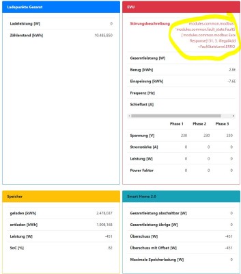

Hat jemand eine Idee was ich noch probieren kann oder wo genau das Problem ist?
Das auslesen der Speicherwerte funktioniert. Siehe auch den Anhang.
Gruß,
Chris
