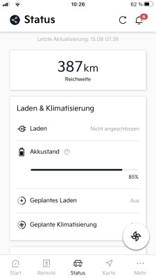

Doch leider schon in der App ist alles in Ordnung (siehe Screenshot)

Entweder das ist der Wert, der um 7:39 von der OpenWb angefragt wurde und mit Verspätung kam. Oder es wurde um 7:39 das Update von OpenWB und App gleichzeitig getriggert (was dann zu einem Fehler führt).
Irgendwo hakt es da auf jeden Fall zwischen Kia-Server und Auto und nicht am SoC-Modul, bzw. Bluelinky

Leider beides nein. Der SOC Wert in der App betrug um 7:39 exakt 85% und die openWB zeigt aber konstant 96% an.
Bei Bluelink wurden die Daten das letzte Mal am Tue Aug 08 2023 13:00:37 GMT+0200 (Mitteleuropäische Sommerzeit) aktualisiert.

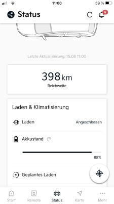

Demnach kann kein Wert abgerufen werden. Die App übrigens aktualisiert sich normal, das zeigt auch der momentane bzw. neue Ladestand von 11:00 Uhr (siehe Screenshot)
