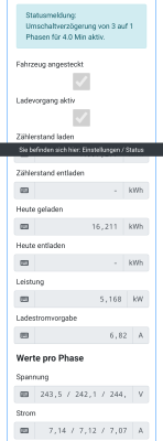

Beim Hochschalten von 1 auf 3 Phasen funktioniert es nach meiner Ansicht sehr gut.LutzB hat geschrieben: Di Aug 15, 2023 6:47 am Ja, ist dort behoben. Es wird erst umgeschaltet, wenn auch genug Überschuss vorhanden ist.
Könnte jetzt noch beim Runterschalten von 3 auf 1 Phasen evtl. auch der verfügbare Überschuss statt das Laden auf Mindeststrom beachtet werden?
Im Beispiel anbei war genug Überschuss vorhanden, um auf 3 Phasen zu bleiben (allerdings nur mit 6A), es wurde aber nach der Haltezeit (bei mir 4 Minuten) wieder auf 1 Phase zurückgeschaltet:

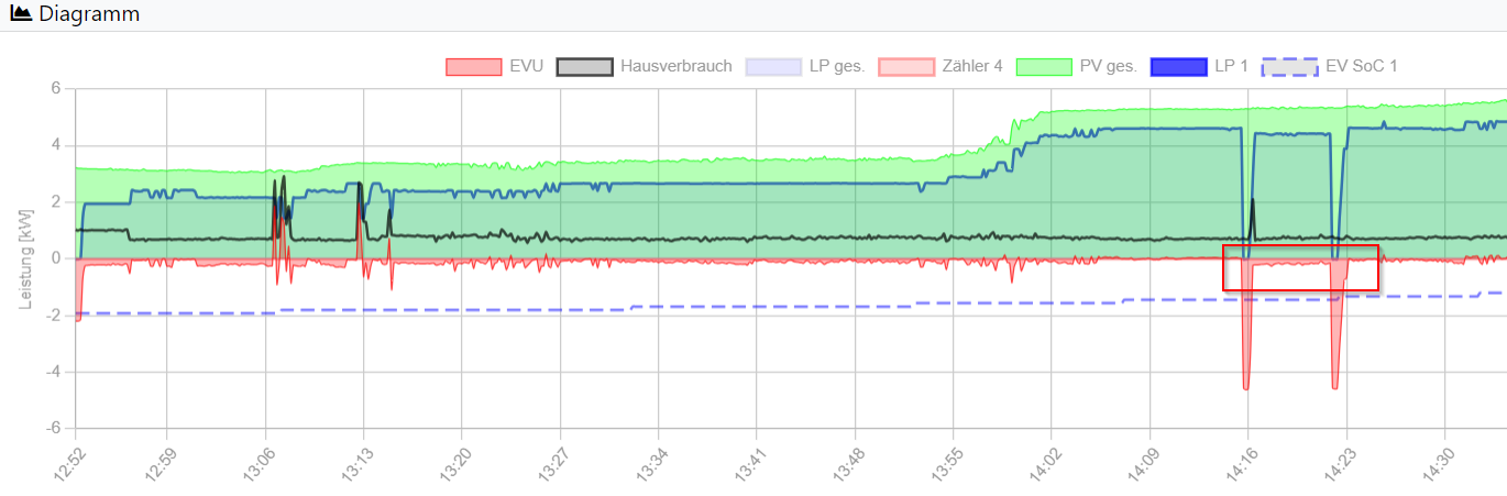

Hier ein Bespiel für das unerwünschte Herunterschalten:
Die Ladestromvorgabe war über 6A. Das Auto geht nur in 1A Schritten mit, daher hat es sogar mit 7A geladen.
Trotzdem läuft der Timer für die Phasenumschaltung auf 1 Phase: Ich finde den genauen Abschnitt im main.log leider nicht, daher als Download der gesamte Abschnitt mit 3-phasigem Laden anbei.
