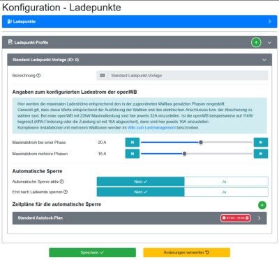

Ist die oWB (EVSE) auf 32A (22kW) konfiguriert? Das wäre m.E. Bedingung für gapfree-PV-charging.
Das wird dann hier eingestellt. Hab's aber noch nicht selbst getestet.

Meine openWB ist ab Werk hardwaremäßig auf 9kW begrenzt und mit 13A pro Phase abgesichert. Daher ist der GAP zwischen 3kW und 4kW bei 1P/3P wohl unumgänglich. Der GAP selbst ist aber nicht das Problem sondern dessen Behandlung. Bei der 1.9 wurde dadurch immer ziwschen 1P und 3P hin und hergeschaltet. In der 2.x soll das ja nun behoben sein.
