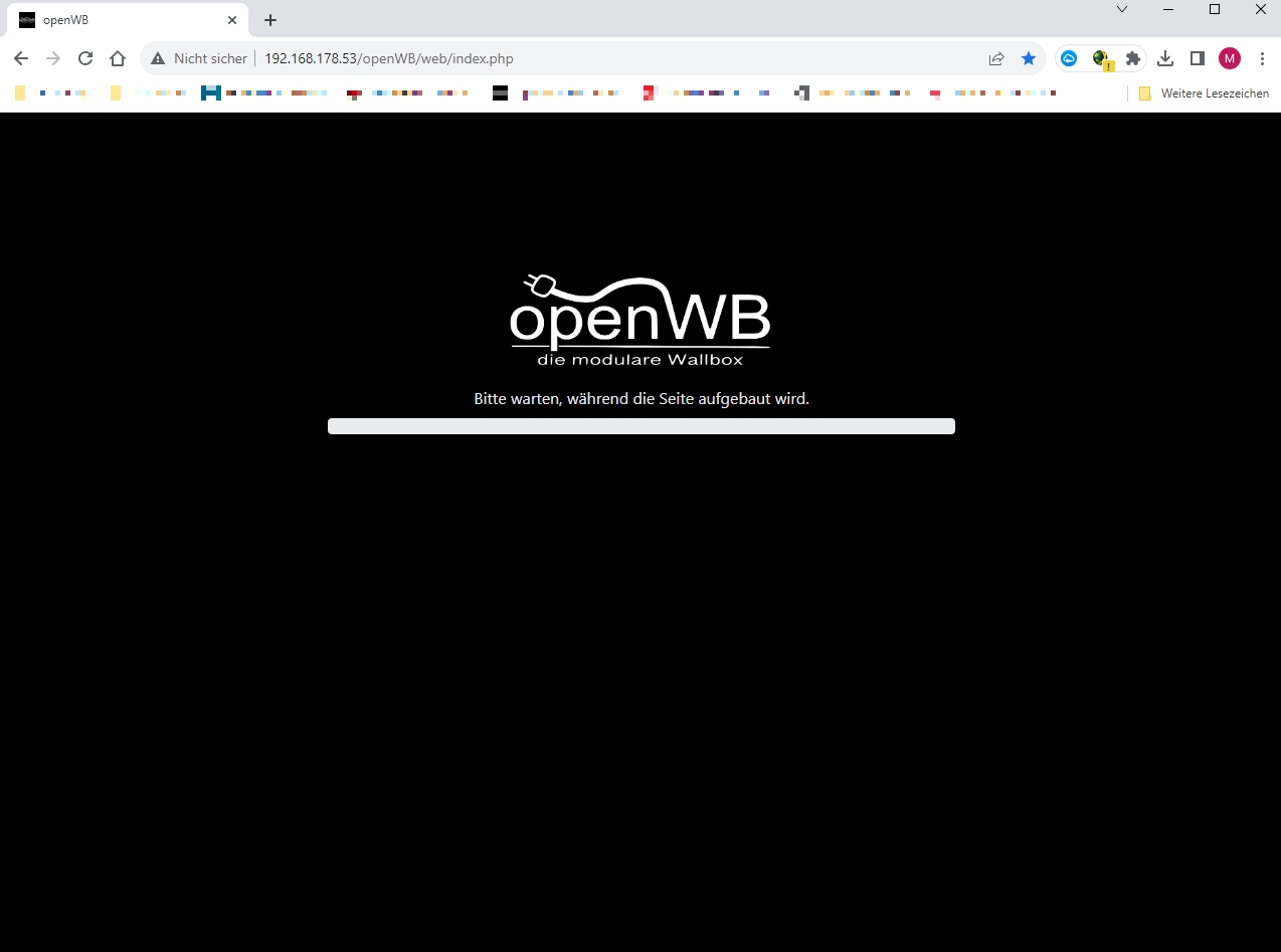

Sie stellt grds. eine Netzwerkverbindung her, sowohl per WLAN als auch LAN. Sie erhält für beide Schnittstellen eine eigene IP, welche auch in der Art reagiert, als dass man bei Aufruf des Webinterfaces via Browser den Ladebildschirm erhält, dort jedoch nichts weiter passiert (der Statusbalken lädt schlichtweg nicht). Auf Pings reagieren ebenfalls beide IP Adresse via WLAN/LAN ohne Probleme.

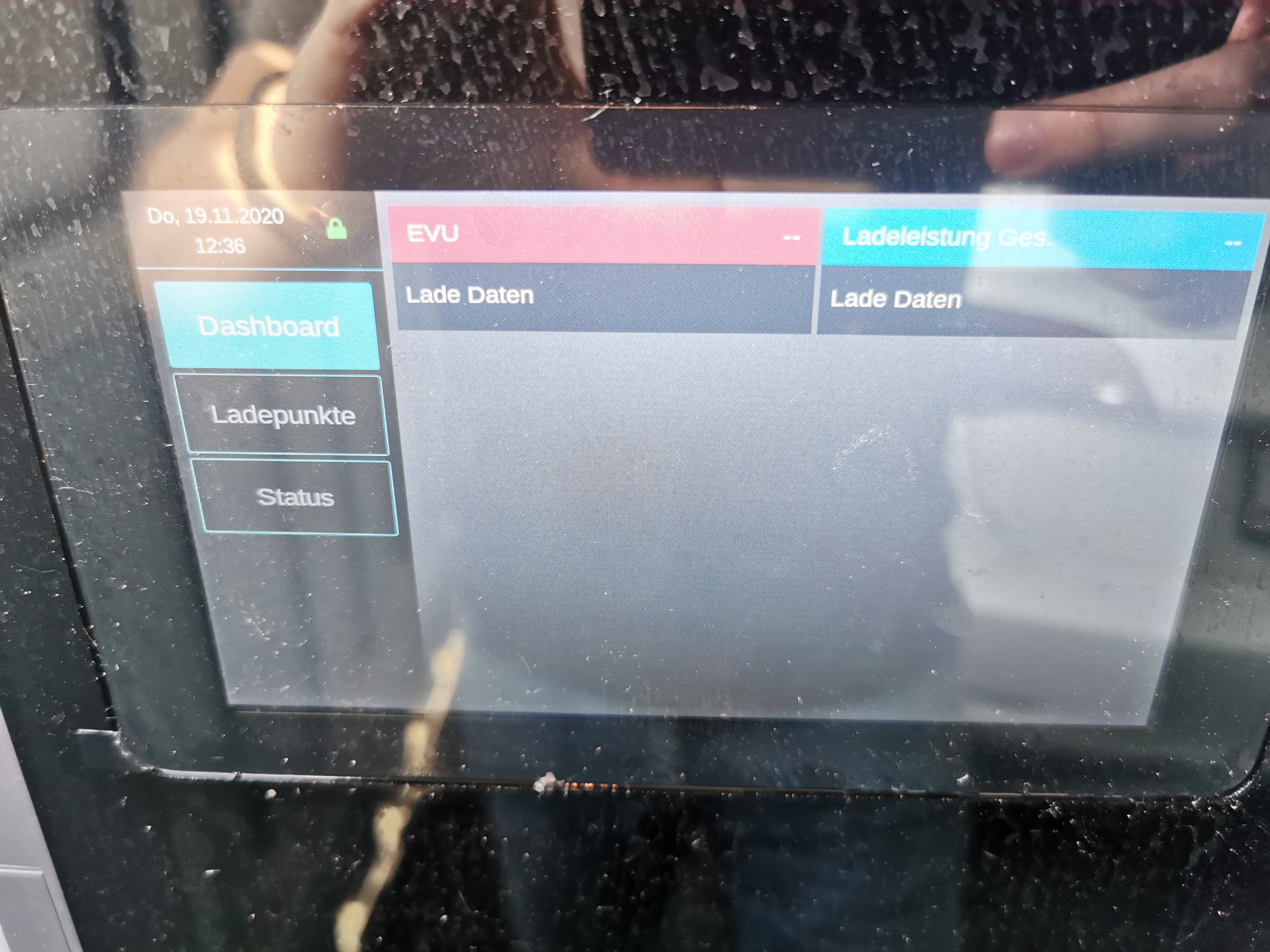

Eine Bedienung am Display ist ebenfalls nicht mehr möglich. Zwar lädt das Display, auch ein Entsperren funktioniert, es zieht jedoch keinerlei Daten (EVU, PV etc.), man kann die Lademodi nicht umstellen, das Datum verharrt auf 2020 usw.
Im Status des Displays wird „Getrennt“ angezeigt und die Fehlversuche laufen mit der Zeit hoch.

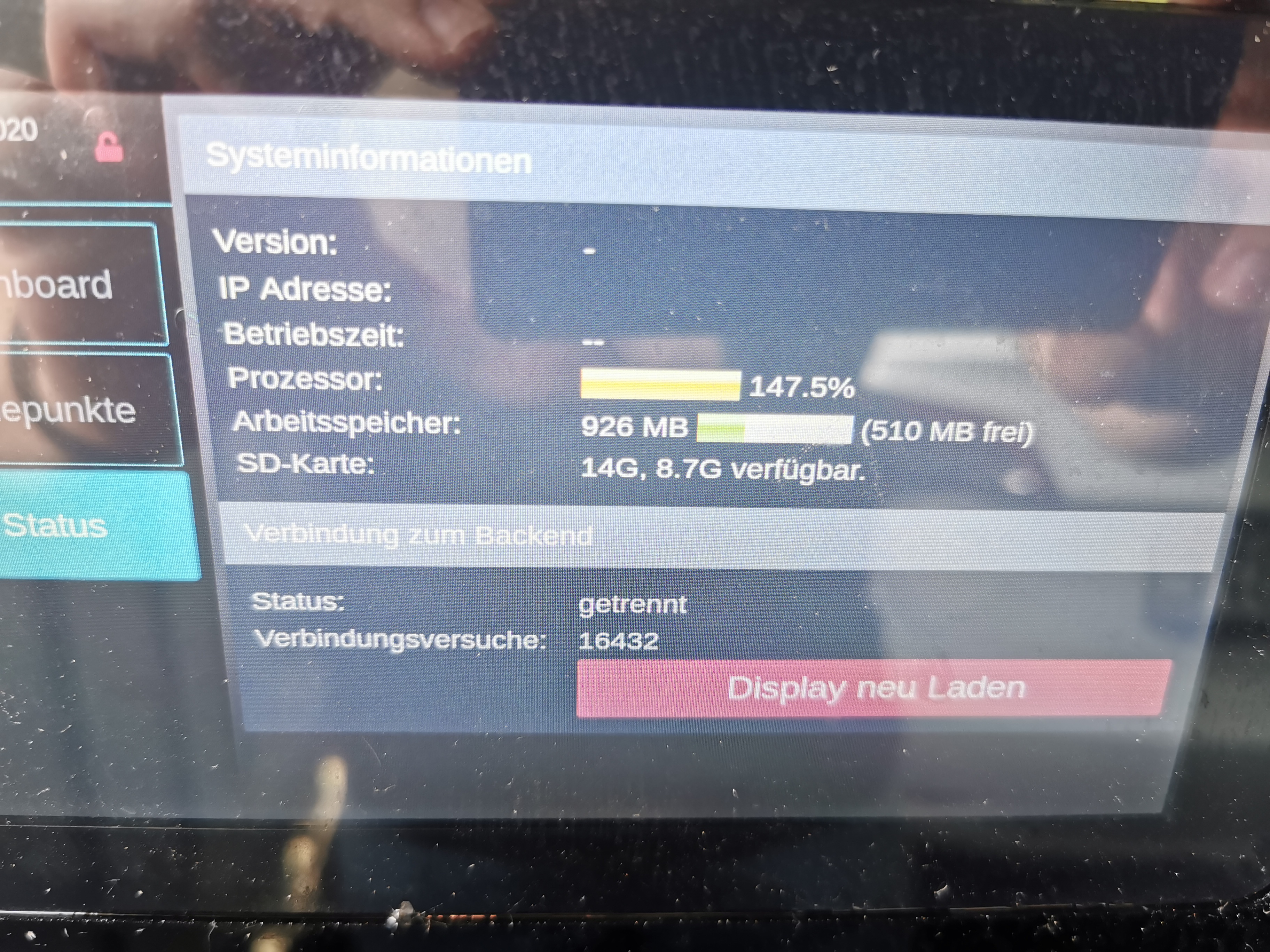

Wenn ja, gehe da mal auf die Systeminfo, mach ein Bild und teile das hier.

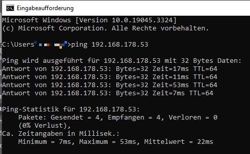

Und wie gesagt: Auf Pings reagiert die openWB ja sogar und zumindest der Ladebildschirm kommt auch, Fotos kommen gleich ja noch. Auch die Log Datei konnte ich über den u.g. Tipp abrufen. Ergo muss die Box grundsätzlich Netzwerkverbindung haben.
Mehr passiert hier nicht.

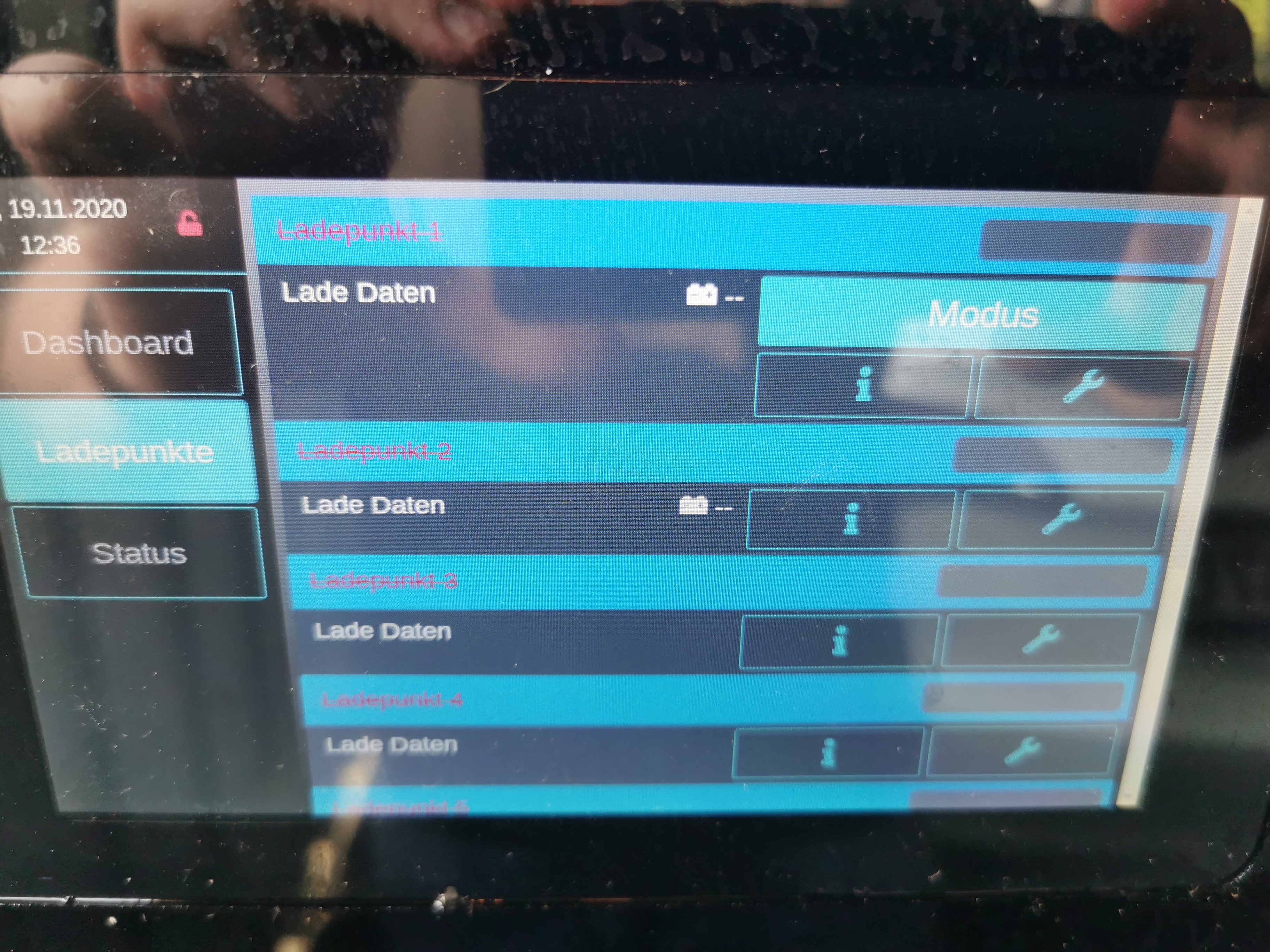

Bedienung vom Display (Eingabe PIN, Wechsel der Anzeigen) ist möglich, aber nur mit diesem Inhalt.
Verbindung scheint grds. zu existieren.
Auf diesem Bild läuft das Laden (im zuletzt eingestellten Modus, hier: Nur-PV) auch gerade. Wird aber ebenfalls nicht angezeigt. Und ich kann weder am Display oder via Webinterface Konfigurationen oder Lademodusänderungen vornehmen. Wollte/Müsste ich jetzt direkt 11kw (Sofort-Laden) nutzen hätte ich ein Problem.

Also deine Box auf dem Display hat keine IP, damit ist sie auch nicht im Netz.
Die ...53, die du anpingst, scheint ein anderes Gerät zu sein, oder sie war gerade mal wieder da.
Wenn du eine Standard 7590 hast, mit 5GHz und 2,4GHz WLAN auf der gleichen SSID, kann ich dir sagen, dass das immer Probleme bereitet mit einer openWB V1.9.
Das Stretch OS der Box hat Probleme, zwischen den Netzen zu roamen. Manchmal geht es, manchmal nicht. Bisher haben aber alle eine Alternative Lösung gesucht weil es nur Frust ist. Ist auch egal, ob andere Geräte neben der Box funktionieren, mit der openWB in V1.9 wirst du so nicht glücklich. Entweder einen Repeater als Bridge davor schalten oder wenn irgendwie möglich, ein LAN Kabel.

derNeueDet hat geschrieben: Mi Aug 23, 2023 6:58 am Die ...53, die du anpingst, scheint ein anderes Gerät zu sein, oder sie war gerade mal wieder da.
Mh aber siehst ja, das Webinterface spricht auch auf die .53 an. Nehme ich die Box vom Netz, tut sie es nicht, und auch der Ping geht dann ins Leere. Die .53 muss doch dann die Box sein ... (via WLAN).

Repeater als LAN-Bridge wären kein Problem, habe ich aktuell sogar dran. Hat lt. Router die IP 192.168.178.96 Und das Fehlerbild ist das selbe wie über die .53 über WLAN. Das Webinterface spricht an, aber lädt nicht. Der Ping klappt ebenfalls, also sowohl an .53 als auch .96.
