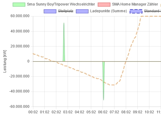

Feedback zu den Diagrammen:
1. Obwohl ich keinen Speicher habe, werden bei mir über dem Diagramm Einträge für Speicher angezeigt: "Speicher SoC (Summe, SoC)" und " Speicher (Summe)" diese sind auch ausgewählt. Das beschert mir eine gelb gestrichelte Nulllinie und verwirrt etwas.
2. In diesem Zusammenhang: wofür ist ein Summencounter für die SoC´s aller Speicher relevant?
3. Es ist neu hinzugekommen "PV (Summe)". Kann der auch für die Vergangenheit nachgetragen werden? Da er nun ausgewählt ist, die vorhandenen PV´s jedoch nicht, muss man in allen alten Auswertungen die PV´s erst einschalten. Für die Jahresstatistik wäre es auch sehr hilfreich, wenn er nachgetragen wird.
4. Bezeichnung der SoC für die Fahrzeuge wird bei mir als "*ev.ev0.soc (SoC)" und "*ev.ev1.soc (SoC)" angezeigt. Ich glaube das Fahrzeug1 wurde vorher mit Namen angezeigt. Das Standard-Fahrzeug stört hier eher, wenn es nicht benutzt wird. Vielleicht kann man es nur anzeigen wenn es >0 ist? Das war vorher m.E. auch nicht drin, bin mir aber nicht sicher.

Mein Solaredge Zähler (betrifft wohl alle Solaredge) hat täglich einen Timeout bei der Abfrage, das hatte ich hier schonmal diskutiert:
https://www.openwb.de/forum/viewtopic.php?t=7352
Nun ist dieser Fehler genau zum falschen Zeitpunkt aufgetaucht, kurz vor der 5-minütigen Erstellung der Diagramme:
2023-08-24 22:04:20,454 - {pymodbus.client.sync:218} - {ERROR:device0} - Connection to (solaredge, 1502) failed: [Errno 111] Connection refused
2023-08-24 22:04:33,395 - {pymodbus.client.sync:218} - {ERROR:device0} - Connection to (solaredge, 1502) failed: timed out
2023-08-24 22:04:43,145 - {pymodbus.client.sync:218} - {ERROR:device0} - Connection to (solaredge, 1502) failed: timed out
2023-08-24 22:04:50,915 - {pymodbus.client.sync:218} - {ERROR:device0} - Connection to (solaredge, 1502) failed: [Errno 111] Connection refused
Hierdurch wurde in der daily_log für counter0 um 22:05 Uhr ein Zählerstand von 0 erfasst:
{"timestamp": 1692907201, "date": "22:00", "cp": {"cp1": {"imported": 5061800.78, "exported": 0}, "all": {"imported": 5061800.78, "exported": 0}}, "ev": {"ev0": {"soc": 0}, "ev1": {"soc": 46.0}}, "counter": {"counter0": {"imported": 2925698.0, "exported": 4410625.0, "grid": true}}, "pv": {"all": {"exported": 6446514.005}, "pv3": {"exported": 207907.005}, "pv2": {"exported": 6238607.0}}, "bat": {"all": {"imported": 0, "exported": 0, "soc": 0}}, "sh": {"sh1": {"temp0": 300, "temp1": 300, "temp2": 300, "imported": 398228, "exported": 0}, "sh2": {"imported": 22787, "exported": 0}, "sh3": {"imported": 839, "exported": 0}, "sh4": {"imported": 33124, "exported": 0}, "sh5": {"imported": 1722, "exported": 0}}}, {"timestamp": 1692907501, "date": "22:05", "cp": {"cp1": {"imported": 5061801.76, "exported": 0}, "all": {"imported": 5061801.76, "exported": 0}}, "ev": {"ev0": {"soc": 0}, "ev1": {"soc": 46.0}}, "counter": {"counter0": {"imported": 0.0, "exported": 0.0, "grid": true}}, "pv": {"all": {"exported": 6446514.005}, "pv3": {"exported": 207907.005}, "pv2": {"exported": 6238607.0}}, "bat": {"all": {"imported": 0, "exported": 0, "soc": 0}}, "sh": {"sh1": {"temp0": 300, "temp1": 300, "temp2": 300, "imported": 398228, "exported": 0}, "sh2": {"imported": 22787, "exported": 0}, "sh3": {"imported": 839, "exported": 0}, "sh4": {"imported": 33124, "exported": 0}, "sh5": {"imported": 1722, "exported": 0}}}, {"timestamp": 1692907801, "date": "22:10", "cp": {"cp1": {"imported": 5061801.76, "exported": 0}, "all": {"imported": 5061801.76, "exported": 0}}, "ev": {"ev0": {"soc": 0}, "ev1": {"soc": 46.0}}, "counter": {"counter0": {"imported": 2925758.0, "exported": 4410625.0, "grid": true}}, "pv": {"all": {"exported": 6446514.005}, "pv3": {"exported": 207907.005}, "pv2": {"exported": 6238607.0}}, "bat": {"all": {"imported": 0, "exported": 0, "soc": 0}}, "sh": {"sh1": {"temp0": 300, "temp1": 300, "temp2": 300, "imported": 398229, "exported": 0}, "sh2": {"imported": 22787, "exported": 0}, "sh3": {"imported": 839, "exported": 0}, "sh4": {"imported": 33124, "exported": 0}, "sh5": {"imported": 1722, "exported": 0}}}
Dadurch kann man im Diagramm für den 24.08. quasi nichts mehr erkennen:
Hier noch das Logfile, falls es zur Analyse benötigt wird:
main.log
(3.83 MiB) 66-mal heruntergeladen
Ich denke hier müsste openWB etwas kulanter mit solchen Unterbrechungen umgehen und nicht gleich den Zählerstand 0 wegschreiben?

EIn solches Verhalten habe ich auch beim aktuellen Release schon mehrfach beobachtet:
Das Tagesdiagramm ist dann leider kaum noch lesbar. Bei der 1.9 gab es das Problem nicht.
 2023-08-24 22:04:51,023 - {modules.common.store._api:30} - {INFO:component0} - Saving CounterState(currents=[1.5, 0.30000000000000004, 0.9], powers=[256.0, 17.0, 63.0], voltages=[241.41, 241.17000000000002, 241.43], power_factors=[0.66, 0.222, 0.2779], imported=2925722.0, exported=4410625.0, power=337.0, frequency=49.95)
Trotz Fehlermeldung können noch Werte ausgelesen werden.
2023-08-24 22:05:00,892 - {modules.devices.solaredge.scale:16} - {DEBUG:device0} - Registers [0, 0, 0, 0, 0, 0, 0, 0], Scale 0
2023-08-24 22:05:00,893 - {modules.common.store._api:26} - {DEBUG:device0} - Raw data CounterState(currents=[-0.0, -0.0, -0.0], powers=[0.0, 0.0, 0.0], voltages=[-0.0, -0.0, -0.0], power_factors=[-0.0, -0.0, -0.0], imported=0.0, exported=0.0, power=0.0, frequency=-0.0)
Das Problem ist im nächsten Zyklus. Da kommt keine Fehlermeldung, aber der SolarEdge liefert 0. Registers [0, 0, 0, 0, 0, 0, 0, 0] sind die 8 Register, die in packages/modules/devices/solaredge/counter.py, Z.43 ausgelesen werden.
Grundsätzlich geht die openWB davon aus, dass die gelesenen Daten konsistent sind. Es wird geprüft, dass die Werte in einem plausiblen Werte-Bereich liegen.
Die Frage ist, warum liefert der SolarEdge zwischendurch 0?
