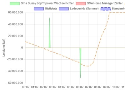

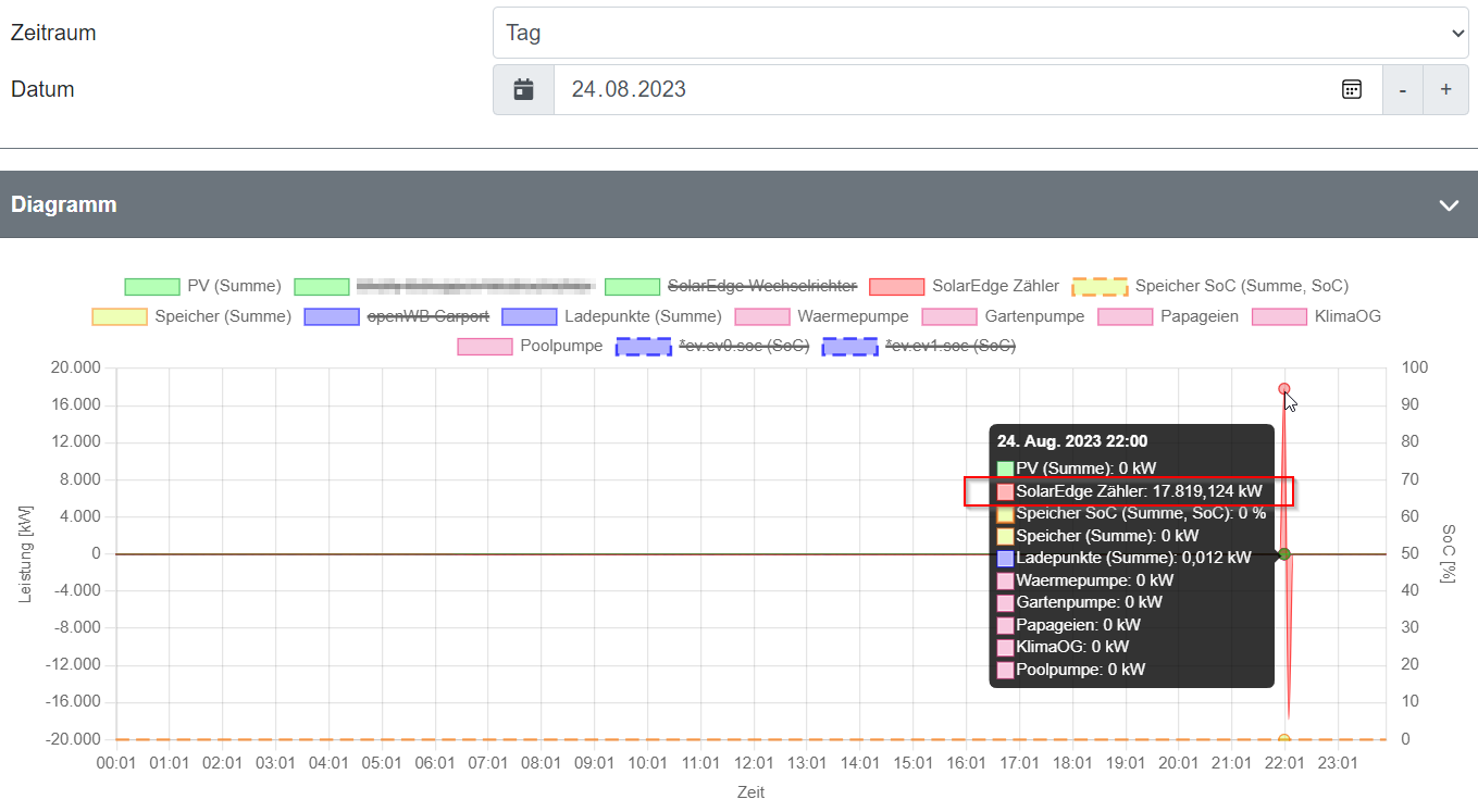

Feedback zu den Diagrammen:
1. Obwohl ich keinen Speicher habe, werden bei mir über dem Diagramm Einträge für Speicher angezeigt: "Speicher SoC (Summe, SoC)" und " Speicher (Summe)" diese sind auch ausgewählt. Das beschert mir eine gelb gestrichelte Nulllinie und verwirrt etwas.
2. In diesem Zusammenhang: wofür ist ein Summencounter für die SoC´s aller Speicher relevant?
3. Es ist neu hinzugekommen "PV (Summe)". Kann der auch für die Vergangenheit nachgetragen werden? Da er nun ausgewählt ist, die vorhandenen PV´s jedoch nicht, muss man in allen alten Auswertungen die PV´s erst einschalten. Für die Jahresstatistik wäre es auch sehr hilfreich, wenn er nachgetragen wird.
4. Bezeichnung der SoC für die Fahrzeuge wird bei mir als "*ev.ev0.soc (SoC)" und "*ev.ev1.soc (SoC)" angezeigt. Ich glaube das Fahrzeug1 wurde vorher mit Namen angezeigt. Das Standard-Fahrzeug stört hier eher, wenn es nicht benutzt wird. Vielleicht kann man es nur anzeigen wenn es >0 ist? Das war vorher m.E. auch nicht drin, bin mir aber nicht sicher.

Es geht ja weiter mit großen Schritten voran, vielen Dank dafür.

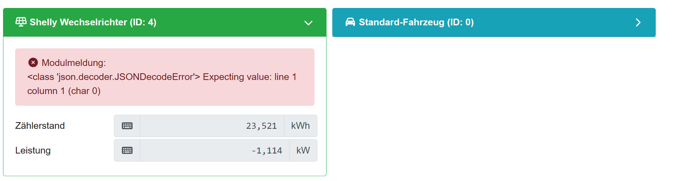

Der Shelly Wechselrichter hat seine Netzwerkadresse "vergessen", jetzt wird es ja anders konfiguriert, das muss neu eingerichtet werden.

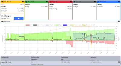

Heute morgen wurde trotz eingestellten Vorrang für das Auto (in diesem Fall Cupra Born) erst der Batteriespeicher auf 100% gebracht und erst DANN fing das Auto an zu laden.
Leider reicht das Log vermutlich nicht weit genug zurück, aber ich packe es mal trotzdem dazu.
Hardware:
openWB Pro
Standalone (aktuelle Beta)
Cupra Born

Der Shelly Wechselrichter gibt trotz Neukonfiguration der IP-Adresse keine Werte aus. Die Werte die angezeigt werden sind alte Werte und werden nicht mehr aktualisiert.

Nach einem erneuten Neustart hat sich das Problem bei mir bereinigt. Die Fehlermeldung ist nicht mehr vorhanden und die Werte werden vom Shelly werden korrekt ausgelesen.

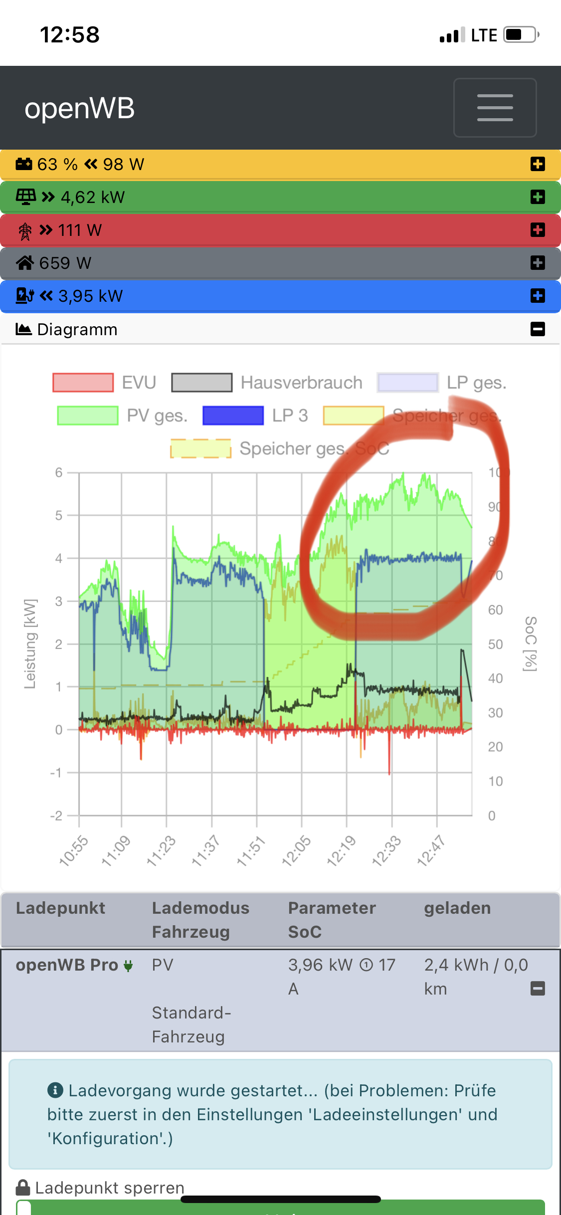

Könnt ihr Euch bitte noch einmal dem Thema Umschaltung 1p/3p bei gleichzeitiger Schieflastbegrenzung annehmen?
Ich habe wieder die Situation, dass genügend PV-Überschuss für 3p da wäre, er aber aufgrund der Schieflastbegrenzung und dem damit verbundenen nicht erreichen des maximalen Ladestroms nicht den Timer zum Umschalten startet/nicht umschaltet…
Dabei würde er mit einer Umschaltung ja auch die Schieflast verringern.
Bin auf der Beta 1 mit der openWb Pro.
Ist nun im Master

Mein Solaredge Zähler (betrifft wohl alle Solaredge) hat täglich einen Timeout bei der Abfrage, das hatte ich hier schonmal diskutiert:
https://www.openwb.de/forum/viewtopic.php?t=7352
Nun ist dieser Fehler genau zum falschen Zeitpunkt aufgetaucht, kurz vor der 5-minütigen Erstellung der Diagramme:
Hierdurch wurde in der daily_log für counter0 um 22:05 Uhr ein Zählerstand von 0 erfasst:
Dadurch kann man im Diagramm für den 24.08. quasi nichts mehr erkennen:
Hier noch das Logfile, falls es zur Analyse benötigt wird:
Ich denke hier müsste openWB etwas kulanter mit solchen Unterbrechungen umgehen und nicht gleich den Zählerstand 0 wegschreiben?
2023-08-24 22:04:20,454 - {pymodbus.client.sync:218} - {ERROR:device0} - Connection to (solaredge, 1502) failed: [Errno 111] Connection refused
2023-08-24 22:04:33,395 - {pymodbus.client.sync:218} - {ERROR:device0} - Connection to (solaredge, 1502) failed: timed out
2023-08-24 22:04:43,145 - {pymodbus.client.sync:218} - {ERROR:device0} - Connection to (solaredge, 1502) failed: timed out
2023-08-24 22:04:50,915 - {pymodbus.client.sync:218} - {ERROR:device0} - Connection to (solaredge, 1502) failed: [Errno 111] Connection refusedCode: Alles auswählen
{"timestamp": 1692907201, "date": "22:00", "cp": {"cp1": {"imported": 5061800.78, "exported": 0}, "all": {"imported": 5061800.78, "exported": 0}}, "ev": {"ev0": {"soc": 0}, "ev1": {"soc": 46.0}}, "counter": {"counter0": {"imported": 2925698.0, "exported": 4410625.0, "grid": true}}, "pv": {"all": {"exported": 6446514.005}, "pv3": {"exported": 207907.005}, "pv2": {"exported": 6238607.0}}, "bat": {"all": {"imported": 0, "exported": 0, "soc": 0}}, "sh": {"sh1": {"temp0": 300, "temp1": 300, "temp2": 300, "imported": 398228, "exported": 0}, "sh2": {"imported": 22787, "exported": 0}, "sh3": {"imported": 839, "exported": 0}, "sh4": {"imported": 33124, "exported": 0}, "sh5": {"imported": 1722, "exported": 0}}}, {"timestamp": 1692907501, "date": "22:05", "cp": {"cp1": {"imported": 5061801.76, "exported": 0}, "all": {"imported": 5061801.76, "exported": 0}}, "ev": {"ev0": {"soc": 0}, "ev1": {"soc": 46.0}}, "counter": {"counter0": {"imported": 0.0, "exported": 0.0, "grid": true}}, "pv": {"all": {"exported": 6446514.005}, "pv3": {"exported": 207907.005}, "pv2": {"exported": 6238607.0}}, "bat": {"all": {"imported": 0, "exported": 0, "soc": 0}}, "sh": {"sh1": {"temp0": 300, "temp1": 300, "temp2": 300, "imported": 398228, "exported": 0}, "sh2": {"imported": 22787, "exported": 0}, "sh3": {"imported": 839, "exported": 0}, "sh4": {"imported": 33124, "exported": 0}, "sh5": {"imported": 1722, "exported": 0}}}, {"timestamp": 1692907801, "date": "22:10", "cp": {"cp1": {"imported": 5061801.76, "exported": 0}, "all": {"imported": 5061801.76, "exported": 0}}, "ev": {"ev0": {"soc": 0}, "ev1": {"soc": 46.0}}, "counter": {"counter0": {"imported": 2925758.0, "exported": 4410625.0, "grid": true}}, "pv": {"all": {"exported": 6446514.005}, "pv3": {"exported": 207907.005}, "pv2": {"exported": 6238607.0}}, "bat": {"all": {"imported": 0, "exported": 0, "soc": 0}}, "sh": {"sh1": {"temp0": 300, "temp1": 300, "temp2": 300, "imported": 398229, "exported": 0}, "sh2": {"imported": 22787, "exported": 0}, "sh3": {"imported": 839, "exported": 0}, "sh4": {"imported": 33124, "exported": 0}, "sh5": {"imported": 1722, "exported": 0}}}Ich denke hier müsste openWB etwas kulanter mit solchen Unterbrechungen umgehen und nicht gleich den Zählerstand 0 wegschreiben?

EIn solches Verhalten habe ich auch beim aktuellen Release schon mehrfach beobachtet:
Das Tagesdiagramm ist dann leider kaum noch lesbar. Bei der 1.9 gab es das Problem nicht.

ChristophR hat geschrieben: Do Aug 24, 2023 10:47 pm Mein Solaredge Zähler (betrifft wohl alle Solaredge) hat täglich einen Timeout bei der Abfrage, das hatte ich hier schonmal diskutiert:
Nun ist dieser Fehler genau zum falschen Zeitpunkt aufgetaucht, kurz vor der 5-minütigen Erstellung der Diagramme:Hierdurch wurde in der daily_log für counter0 um 22:05 Uhr ein Zählerstand von 0 erfasst:Code: Alles auswählen
2023-08-24 22:04:20,454 - {pymodbus.client.sync:218} - {ERROR:device0} - Connection to (solaredge, 1502) failed: [Errno 111] Connection refused 2023-08-24 22:04:33,395 - {pymodbus.client.sync:218} - {ERROR:device0} - Connection to (solaredge, 1502) failed: timed out 2023-08-24 22:04:43,145 - {pymodbus.client.sync:218} - {ERROR:device0} - Connection to (solaredge, 1502) failed: timed out 2023-08-24 22:04:50,915 - {pymodbus.client.sync:218} - {ERROR:device0} - Connection to (solaredge, 1502) failed: [Errno 111] Connection refusedDadurch kann man im Diagramm für den 24.08. quasi nichts mehr erkennen:Code: Alles auswählen
main.log
2023-08-24 22:04:51,023 - {modules.common.store._api:30} - {INFO:component0} - Saving CounterState(currents=[1.5, 0.30000000000000004, 0.9], powers=[256.0, 17.0, 63.0], voltages=[241.41, 241.17000000000002, 241.43], power_factors=[0.66, 0.222, 0.2779], imported=2925722.0, exported=4410625.0, power=337.0, frequency=49.95)Code: Alles auswählen
2023-08-24 22:05:00,892 - {modules.devices.solaredge.scale:16} - {DEBUG:device0} - Registers [0, 0, 0, 0, 0, 0, 0, 0], Scale 0
2023-08-24 22:05:00,893 - {modules.common.store._api:26} - {DEBUG:device0} - Raw data CounterState(currents=[-0.0, -0.0, -0.0], powers=[0.0, 0.0, 0.0], voltages=[-0.0, -0.0, -0.0], power_factors=[-0.0, -0.0, -0.0], imported=0.0, exported=0.0, power=0.0, frequency=-0.0)Grundsätzlich geht die openWB davon aus, dass die gelesenen Daten konsistent sind. Es wird geprüft, dass die Werte in einem plausiblen Werte-Bereich liegen.
Die Frage ist, warum liefert der SolarEdge zwischendurch 0?
