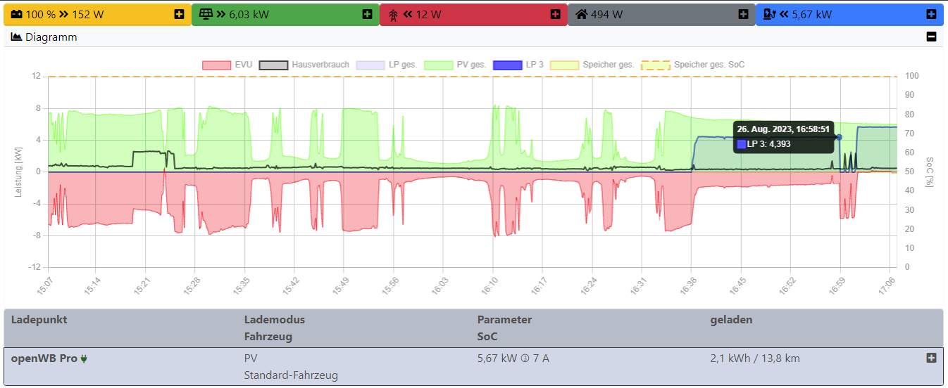

Und ich habe wieder ein extremes Beispiel von Lastspitzen während der 1p/3p-Umschaltung, das sieht im Diagramm wie folgt aus:
Los geht es um 16:58:51
Ich glaube nicht, dass das auf Dauer gut für die Relais ist, wenn die Box immer so viele Schaltungen vollzieht, nur um von 1p auf 3p zu kommen. Und ich vermute, dass es (auch) an der Pro liegt, denn mit der Series2 hatte ich dieses Phänomen während der Beta-Phase nicht beobachten können.

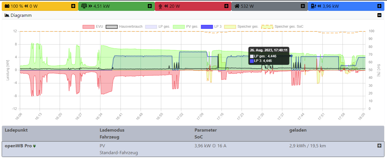

Und bei der Rückschaltung von 3p auf 1p das selbe Spiel:
17:40:11 geht es los um gegen 17:43:31 ist der Spuk vorbei (für das Finden in der Log-Datei)
Dazu die Log-Datei:
main (3).log
(3.26 MiB) 88-mal heruntergeladen

Dein Auto braucht sehr lange, um mit den drei Phasen zu laden. Dann wird in der Zwischenzeit erneut eine Umschaltung getriggert. Bitte die Einstellung Mindestzeit zwischen Umschaltungen unter Konfiguration -> Fahrzeuge -> Fahrzeug-Profile erhöhen.
Das Problem im zweiten Log ist noch in Klärung.

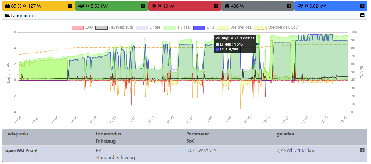

Einmal der Screenshot, passiert so gegen 12:02Uhr, angestecktes Auto war der Cupra Born:
Und hier die Log-Datei dazu:
main1.txt
(1.08 MiB) 58-mal heruntergeladen

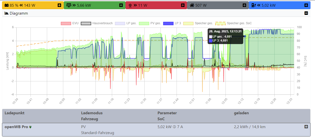

Und dann, als ich die Auto umgesteckt und diesmal der Tesla MOdel 3 dran hing, folgende Situation:
Zum Einen wieder die Spitze während der 1p/3p-Umschaltung (ca. 12:13 Uhr) und danach aber deutliche Schwinger (ca. 12:15 Uhr), die eigentlich nicht sein müssten:
main.log
(2.7 MiB) 88-mal heruntergeladen

Die Schankungen entsprechen ca 600W, was bei 3phasigem Laden einer Änderung des Sollstroms um 1A entspricht. Der Sollstrom wird nur in ganzen A-Schritten umgesetzt. Genauer kann die openWB nicht regeln.
Elchkopp
Beiträge: 882
Has thanked: 19 times
Been thanked: 67 times
Re: Feedback openWB software2 2.1.1 Beta 1
Beitrag von Elchkopp »
LenaK hat geschrieben: Di Aug 29, 2023 10:48 am Die Schankungen entsprechen ca 600W, was bei 3phasigem Laden einer Änderung des Sollstroms um 1A entspricht. Der Sollstrom wird nur in ganzen A-Schritten umgesetzt. Genauer kann die openWB nicht regeln.
Danke für die Rückmeldung Lena. Mit anderen Worten: die Schwankungen sind normal ;)
Kannst Du noch was zu dem Spitzen beim Umschalten der Phasen (1p zu 3p) sagen? Auch normal? Oder nur ein Phänomen der Pro? Bei der 1.9er-Version gab es diese Spitzen nicht…
