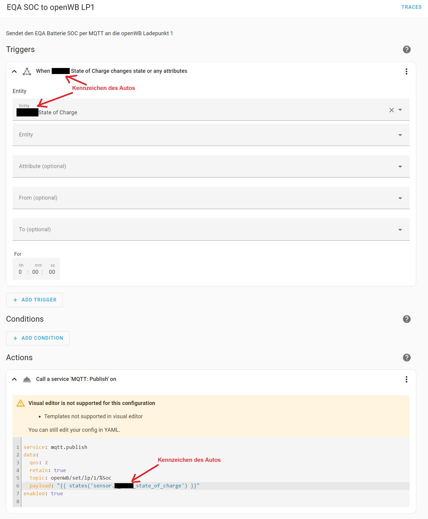

Hallo Zusammen,
habe es nach einigem Probieren nun auch mit Home Assistant hinbekommen, jedoch beginnt mein Topic nicht mit "to_openWB", wie im vorherigen Screenshot.
Hier mal eine vollständige Anleitung (welche mir bisher ebenfalls fehlte):
- In openWB unter "Modulkonfiguration" -> "Ladepunkte" als SOC Modul des Ladepunkt 1 "MQTT" und "SoC nur Abfragen wenn Auto angesteckt" = "Nein" konfigurieren und speichern
- HomeAssistant Docker (bspw. auf Synology NAS) starten
- Inhalt des "custom_components" Ordner von https://github.com/ReneNulschDE/mbapi2020 in das "/config" Verzeichnis des Dockers kopieren
- HomeAssistant Docker neu starten
- "MercedesME 2020" per "Add Integration" unter "Devices & Services" hinzugefügen
- "MQTT" unter "Devices & Services" hinzufügen und dabei die openWB IP-Adresse (kein Username und kein Passwort) angeben
- Unter "Automations & Scenes" durch "Create Automation" einen State Trigger (="Statusänderung" verwenden und NICHT Gerät!) mit folgender Konfiguration hinzufügen:
(Sofern Ladepunkt 2 und so weiter verwendet wird, das Topic entsprechend von 1 auf 2 anpassen)
zum Copy-Pasten für openWB v1.9 (unter "KENNZEICHEN" das eigene Fahrzeug-Kennzeichen eintragen, welches durch Autovervollständigung vorgeschlagen wird):
service: mqtt.publish
data:
  qos: 2
  retain: true
  topic: openWB/set/lp/1/%Soc
  payload: "{{ states('sensor.KENNZEICHEN_state_of_charge') }}"
enabled: true

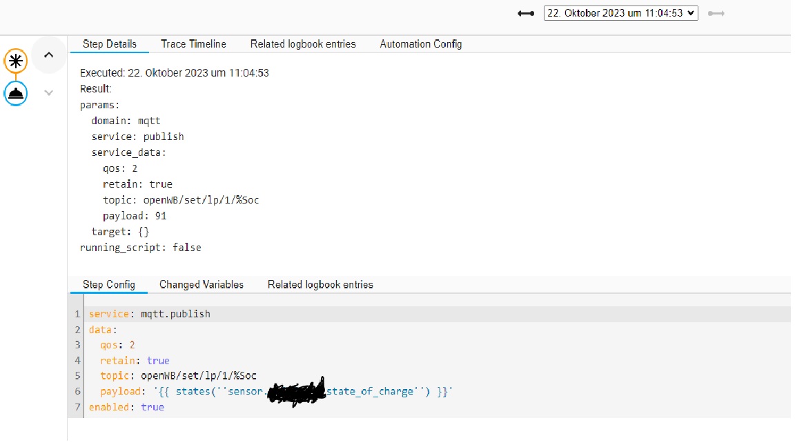

habe die Anleitung umgesetzt und bekomme folgenden Log bei der MQTT Nachricht.
ValueError: could not convert string to float: b'"92"'
if (float(msg.payload) >= 0 and float(msg.payload) <= 100):
File "/var/www/html/openWB/runs/mqttsub.py", line 1332, in on_message
2023-09-13 10:50:36,975: Error handling MQTT-Message
Scheint also eine Float zu sein und es wird eine Interger erwartet. Soweit so gut. Nun Weiß ich leider nicht wie ich das behebe, bin da Newbie drin und dankbar für jeden Lösungsansatz.

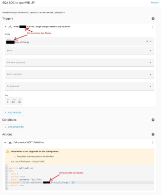

Der obige Screenshot zeigt die Anleitung für die openWB Software 1.9. Hast Du diese oder die 2.0?
Bei der 2.0 ist das topic ein anderes und muss (je nach ID des Fahrzeuges) so aussehen:
 topic: openWB/set/vehicle/1/get/soc

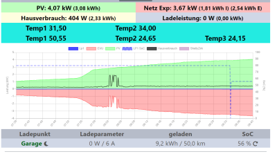

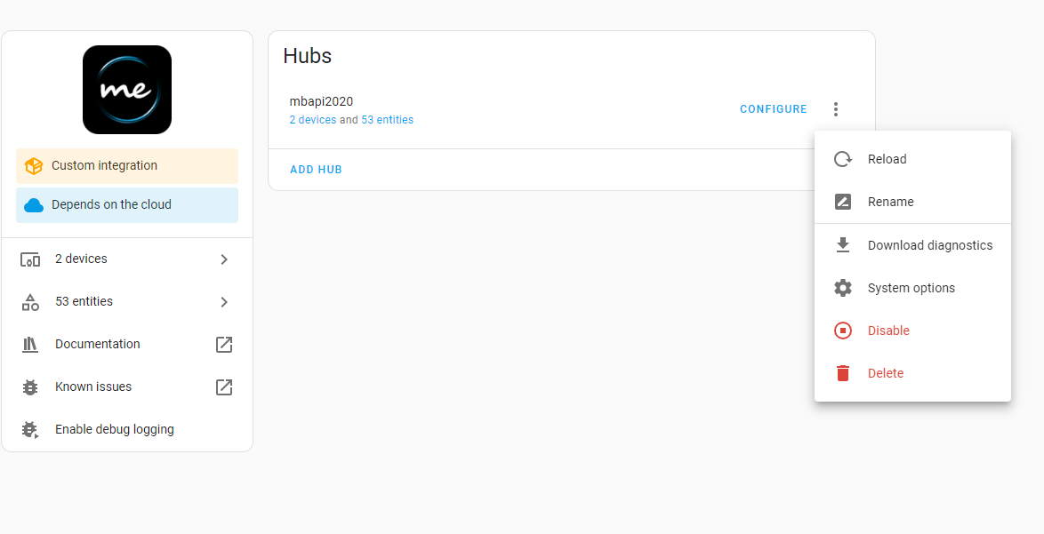

Hatte heute mit der HA Lösung das Thema, dass der SoC nicht mehr upgedatet wurde. OpenWB hat die identischen Daten wir HA, musste also im HA liegen. Ich weiß jetzt nicht genau, an was es lag, aber ich musste vor ein 2 oder 3 Tagen mal wieder Datenschutz Bestimmungen aktualisieren, evtl. hat das blockiert. Lösen konnte ich es indem ich das Modul per Reload angestubst habe.

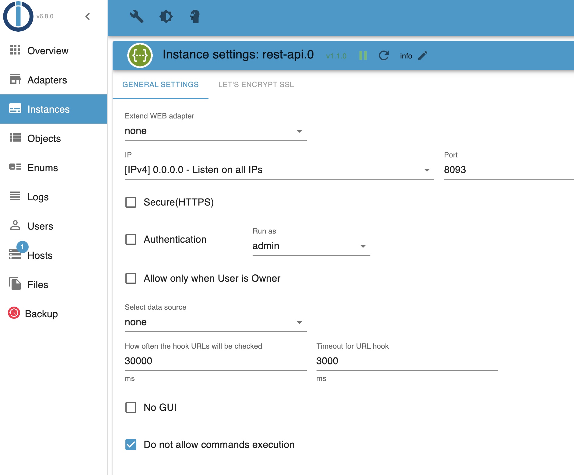

Hello!

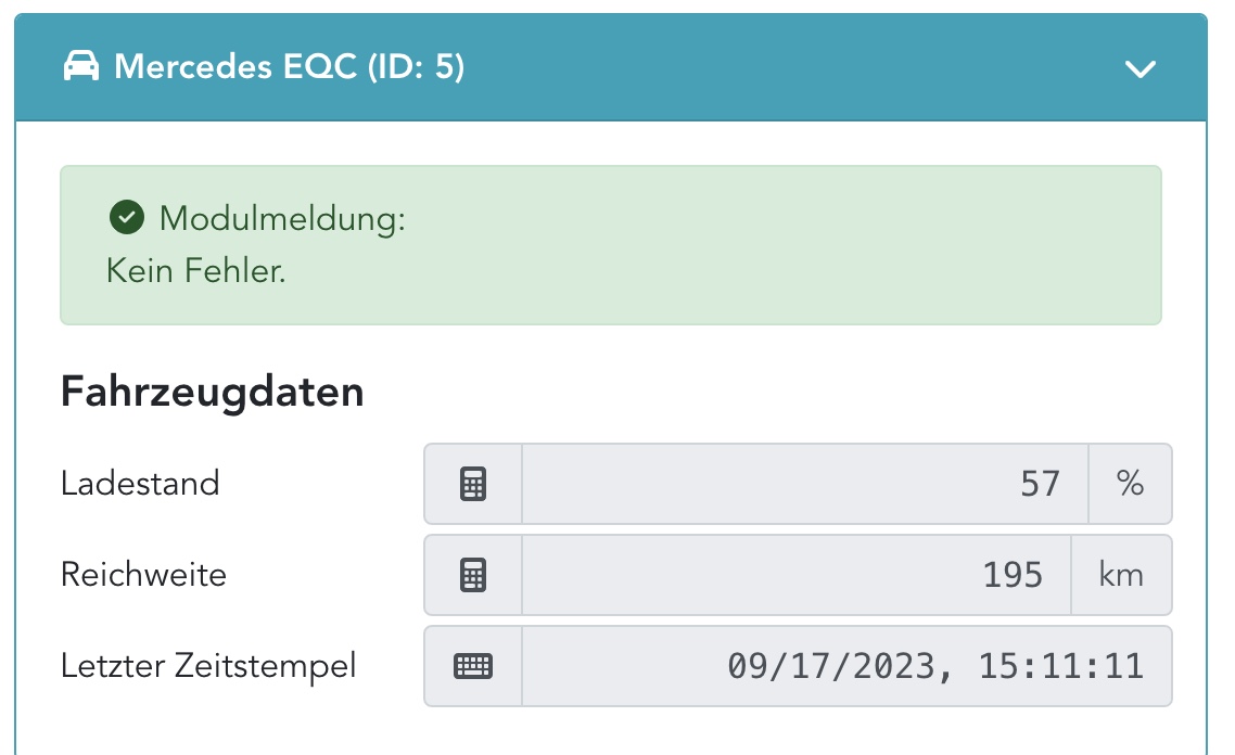

I have a Mercedes EQC and I usually charge with EVCC.
After the last Mercedes modifications, I got the SoC via the Iobroker module.
I use docker on a NAS to run:
- evcc
- Iobroker
In the Iobrocker, I've installed two adapters:
- mercedesme
- rest-api
Now I use
SoC URL
http://nas_IP:8093/v1/state/mercedesme.0.VIN_MERC.state.soc.displayValue/plain?extraPlain=true
Range URL:
http://nas_IP:8093/v1/state/mercedesme.0.VIN_MERC.state.overallRange.displayValue/plain?extraPlain=true

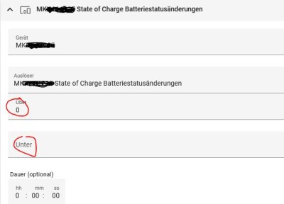

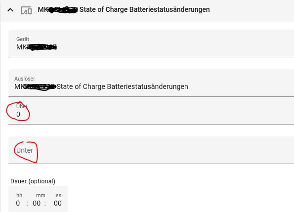

Habe mit dem HomeAssistant ebenfalls ein Problem.
Habe die Verbindung zw. HA und Wallbox eingerichtet. Triggere ich manuell funktioniert die Werteübertragung zur Wallbox.
Allerdings wird der Trigger nicht ausgeführt.
Bei mir löst weder der Trigger "Batterieladung" noch "Restreichweite" aus. Lediglich wenn ich einen Timer-Trigger erstelle, der alle Minute den Wert sendet funktioniert es. Auch wenn ich auf und Zuschliessen verwende funktioniert die Auslösung.
Was muss bei der "unteren" oder "oberen" Grenze angegeben werden ? Das war leider nicht ersichtlich in der Anleitung.
Beiträge: 4565
Has thanked: 12 times
Been thanked: 51 times
Re: Support: Mercedes EQ
Du hast den gleichen Fehler wie ich ursprünglich. Du hast das Device als Trigger verwendet. Leg die Automatisierung noch mal an, dieses Mal nimmst du einen State als Trigger und suchst dort den State von deinem Mercedes. Damit geht es dann bei mir.

Vielen Dank, ja jetzt funktioniert es !
