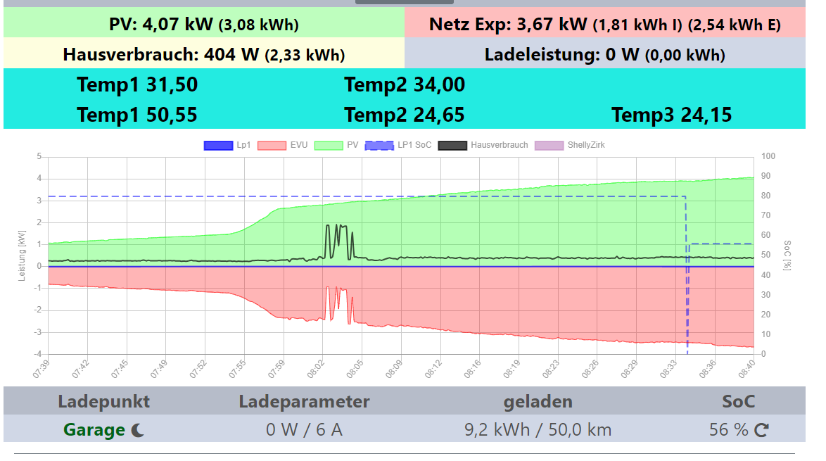

Hatte heute mit der HA Lösung das Thema, dass der SoC nicht mehr upgedatet wurde. OpenWB hat die identischen Daten wir HA, musste also im HA liegen. Ich weiß jetzt nicht genau, an was es lag, aber ich musste vor ein 2 oder 3 Tagen mal wieder Datenschutz Bestimmungen aktualisieren, evtl. hat das blockiert. Lösen konnte ich es indem ich das Modul per Reload angestubst habe.
