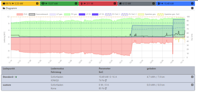

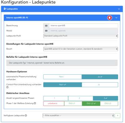

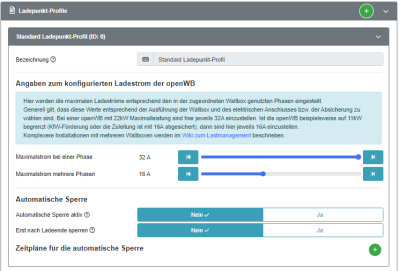

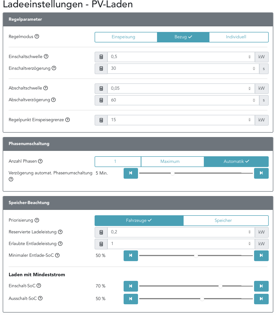

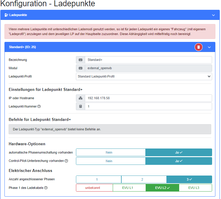

Seit dem Umstieg auf Version 2 (durch gekaufte SD-Karte) habe ich Schwierigkeiten mit den Einstellungen und schaffe es auch nicht, die openWB zum automatischen Umschalten auf 3phasiges Laden zu überreden. Sofortladen mit drei Phasen und 11kW funktioniert.
Ich habe folgende Einstellungen:
-Begrenzung der Schieflast: Nein
- Weiteres auf den Bildern.
Habt ihr eine Erklärung dafür?
Vielen Dank und viele Grüße!

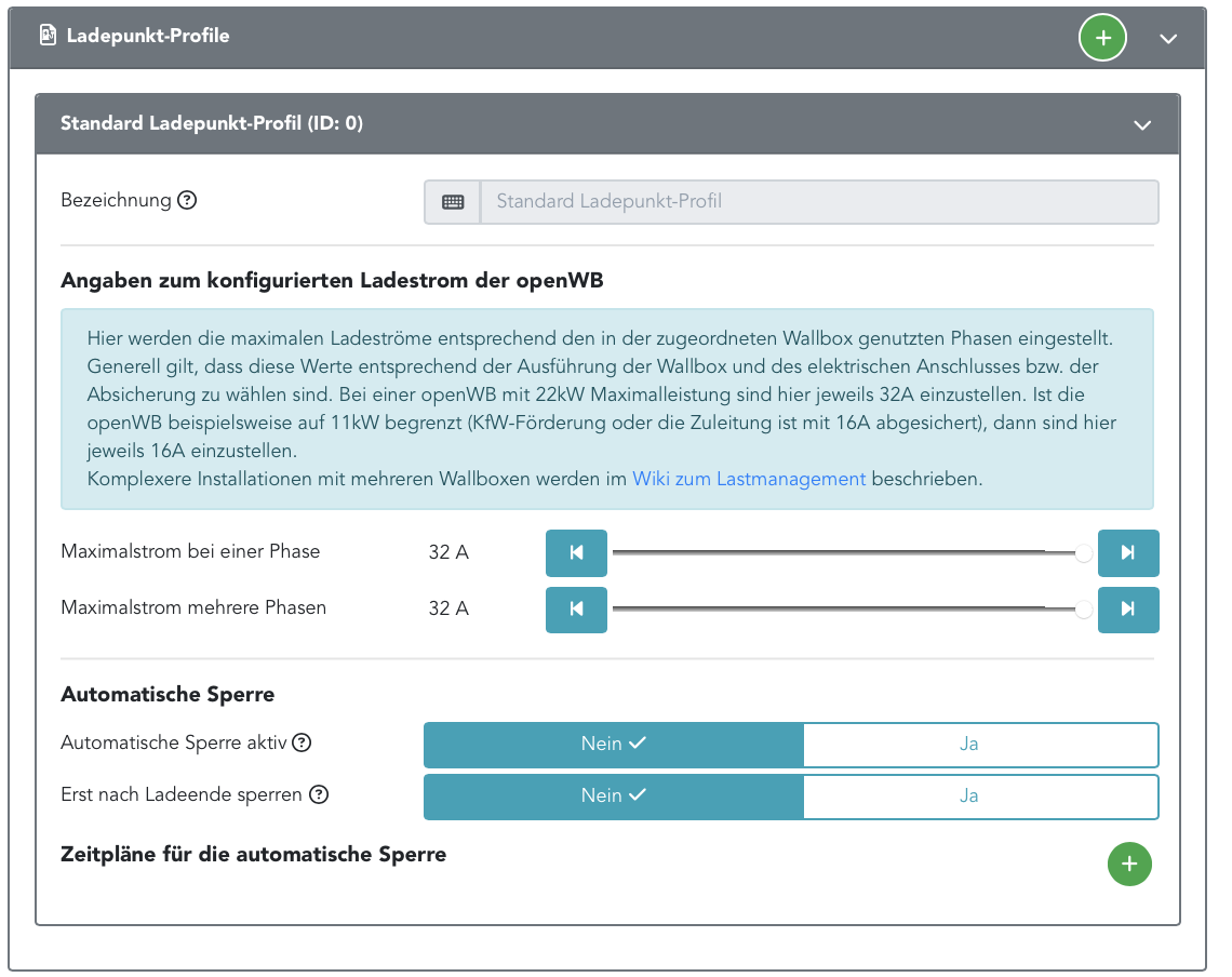

Habe selbst die Lösung gefunden… Es war wohl die Einstellung der Amperebegrenzung im Ladeprofil. Nach Reduzierung auf 16A klappt es jetzt

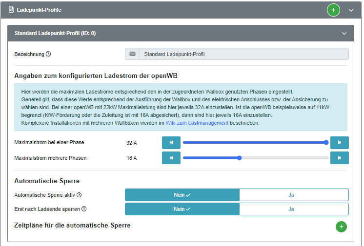

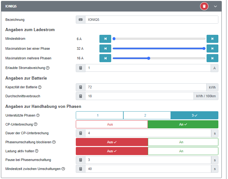

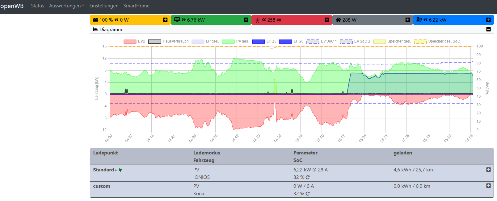

Hi, bei mir das gleiche. Er startet die PV-Laden Modus nur mit 1 Phase und 32 A.
Das ist so nicht korrekt, es seht genug PV Leistung für 3 Phasiges Laden zur Verfügung (9kW) Überschuss.
Und passiert eine Umschaltung.
Das ist definitiv ein weiterer Bug.
Bin auf dem aktuellen Master... .
Raspi mit Software2 2023-09-08 12:24:27 +0200 [bca9e2583]
openWB series2 standard+ mit 1.9.303 (Auto hängt hier dran)
openWB series2 custom mit 1.9.303
Hyundai IONIQ5
Hyundai IONIQ5

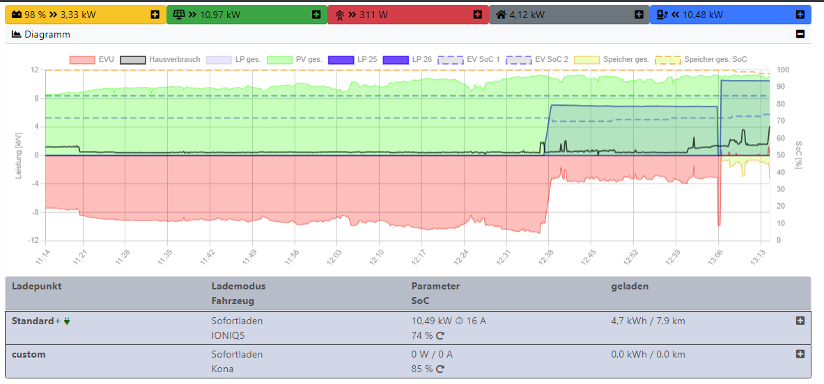

Re: PV-Laden: Problem Automatische Phasenumschaltung
Hab dann manuell auf Sofort Laden gestellt, damit der mit 3 Phasen lädt.

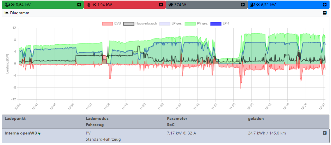

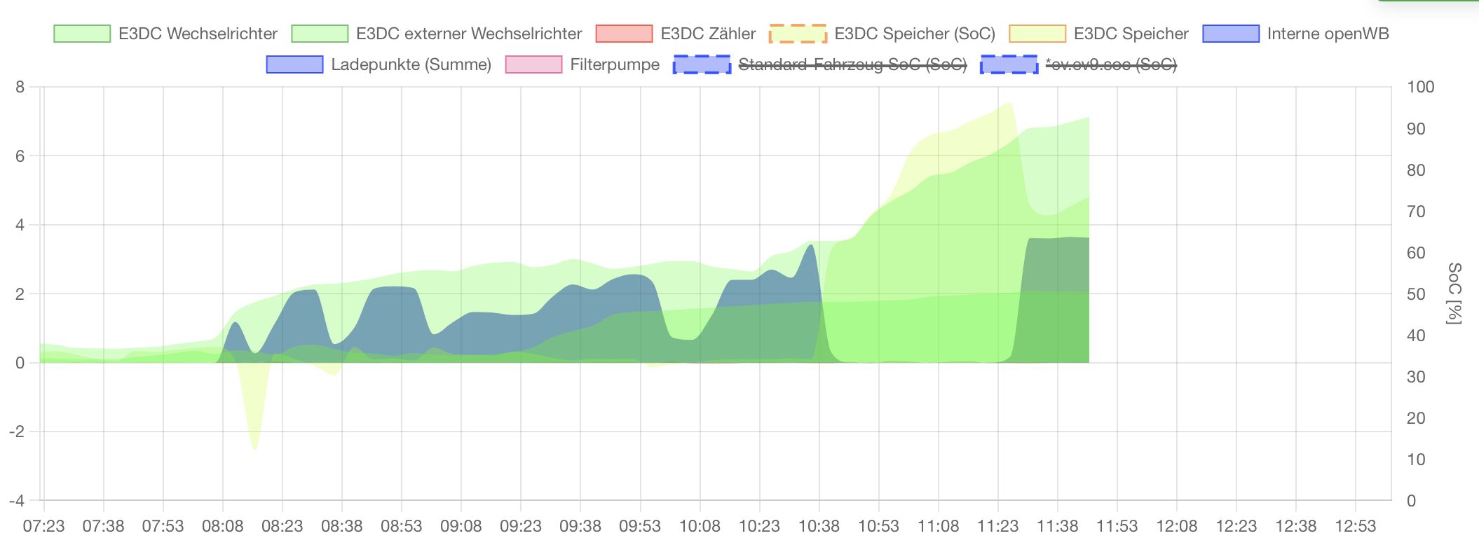

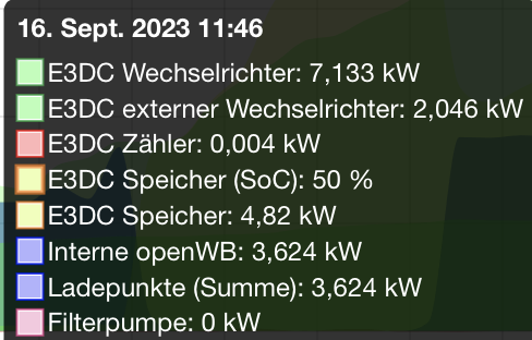

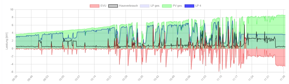

Ich habe seit dem Update auf die 2er-Software ein ähnliches Problem. Immer wieder wird nur einphasig geladen, obwohl dreiphasig ginge.
Heute sah das zum Beispiel so aus:
Bis ca. 11:15 h ist alles in Ordnung, aber danach lädt er nur noch einphasig mit 20 A. Ich habe dann in den Ladepunkteinstellungen den Strom sowohl für einphasig als auch dreiphasig von 32 A auf 16 A begrenzt - das hat dann nach Ablauf der 4 Minuten Verzögerung bewirkt, dass wieder dreiphasig geladen wird.
Ich sehe das ebenfalls eindeutig als Bug an.
So, heute ist mal wieder genug konstante Sonne und Gelegenheit gewesen, um das zu testen.LenaK hat geschrieben: Do Sep 21, 2023 1:08 pm Bitte das Debuglevel auf Details stellen und mindestens einen kompletten Durchlauf von # ***Start*** bis # ***Start*** aus dem Main-Log unter System->Fehlersuche posten, wenn das Problem auftritt. Sensible Daten wie Benutzernamen und Kennwörter unkenntlich machen.
Anbei der Graph: Wie man sieht, wird nur einphasig mit 32 A geladen, womit der vorhandene Überschuss nicht ausgenutzt wird.
Hier der letzte Block zwischen zwei "# *** Start":
Hatte mich direkt an den Support gewandt. Das Update auf die neueste Beta hat nun das Problem der fehlenden Umschaltung behoben, allerdings startet die Ladung immer noch erst mit 1P, obwohl genug Leistung da ist. Hoffe das wird auch noch bald gefixt.
