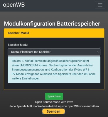

Doch, da hat der Kollege schon recht. Die BYD HVS wird nicht direkt, sondern über den Batterie -/ Hybridwechselrichter eingebunden. Hier z.B. mit Kostal Plenticore:
Wie es bei SMA ist, weiß ich leider nicht
