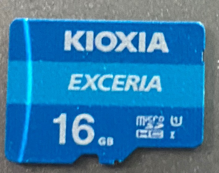

Meine beiden OpenWB's wurden mit dieser Micro-SD-Karte ausgeliefert:
Ich könnte jetzt die alten 1.9-Images sichern und dann 2.0 auf die Kioxia draufspielen. Aber ist das langfristig auch ein gute Entscheidung? Ich weiß nicht, wie hoch die Schreib-/Lesebeanspruchung in den OpenWB ist und wie standhaft die Kioxia sind. Was haltet ihr alternativ z.B. von den Kingston Industrial 16Gb (UHS-I U3, Class 10, V30, A1) Die kostet ca.10€ mehr als eine Kioxia. Bei Amazon gibt es im Moment auch sehr günstig eine "Gigastone Industrial". Die Marke kenne ich aber nicht und weiß nicht, ob die was taugen. Den Rezensionen traue ich nicht so richtig, da die alle zu neu sind, um wirklich Aussagen zur Haltbarkeit machen zu können .Hat jemand einen Tip für eine Karte, die im Raspi lange hält? Oder soll ich einfach die vorhandenen Kioxia nehmen?

Ich glaube, die Marke Kingston Industrial ist auch die Marke der Karte, die jetzt im Shop angeboten wird. Ich glaube, wirklich falsch machst Du damit dann nichts ;)

Für eine lange Lebensdauer einer SD-Karte, empfehle ich zuerst auf die Speichertechnologie zu achten!!!
D.H.:
Keine MLC-Technologie nehmen, da diese eine Speicherzelle mehrfach nutzt und beschreibt.
Besser wäre die SLC-Technologie, da diese eine Zelle nur ein mal beschreibt.
Bei SLC ist dafür die Schreibgeschwindigkeit niedriger.
Ich würde die Kingston-Industrial nehmen und nicht die KIOXIA
Weil die Kioxia die BiCS FLASH-3D-Flashspeichertechnologie (mehrfaches Beschreiben einer Zelle) nutzt.
Weitere Kriterien für gute Karten:
-ESD-Stabillität
-Temperaturbereich
