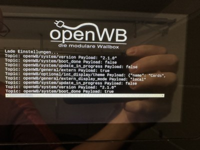

ich habe eine Installation aus zwei openWB Series 2. Bislang wenig genutzt, da nur ein EV im Hause und das meistens auf der Arbeit geladen.
Nun kommt das zweite EV (Lieferzeit von zwei Jahren :shock: ) und ich habe gerade die Boxen auf die aktuelle Softwareversion 2.1 umgestellt.
Hier habe ich das Problem, dass ich die Master Box einwandfrei zum laufen bekommen (zwei Ladepunkte definiert 1x externe openWB, 1x interne openWB). In der Statusübersicht alles einwandfrei.
Die zweite habe ich wie folgt konfiguriert: 1. als secondary eingestellt, 2. einen Ladepunkt intere openWB konfiguriert, 3. unter Einstellungen -> optionale Hardware das externe Display aktiviert.
Nach Neustart bleibt das Display hängen (siehe Bild im Anhang), ich kann auf die Box über die IP zugreifen, der Status in der Master sieht OK aus, alles andere, inkl. EV einstecken wird nicht erkannt.
Wo liegt der Fehler, bzw. welche Informationen fehlen Euch?

Ich habe das gleiche Problem bei mir gestern entdeckt.

ist genau das selbe wie bei mir:
viewtopic.php?t=7602

2023-09-22 16:07:47,715 - {helpermodules.update_config:479} - {DEBUG:MainThread} - Ungültiges Topic zum Startzeitpunkt: openWB/command/command_completed
2023-09-22 16:07:47,719 - {helpermodules.update_config:479} - {DEBUG:MainThread} - Ungültiges Topic zum Startzeitpunkt: openWB/command/mqttjs_73737ae6/messages/1695391599402
2023-09-22 16:07:47,734 - {helpermodules.update_config:479} - {DEBUG:MainThread} - Ungültiges Topic zum Startzeitpunkt: openWB/set/isss/heartbeat
2023-09-22 16:07:47,737 - {helpermodules.update_config:479} - {DEBUG:MainThread} - Ungültiges Topic zum Startzeitpunkt: openWB/set/isss/parentWB
2023-09-22 16:07:47,741 - {helpermodules.update_config:479} - {DEBUG:MainThread} - Ungültiges Topic zum Startzeitpunkt: openWB/set/isss/parentCPlp1
2023-09-22 16:07:47,744 - {helpermodules.update_config:479} - {DEBUG:MainThread} - Ungültiges Topic zum Startzeitpunkt: openWB/set/isss/parentCPlp2
2023-09-22 16:07:47,747 - {helpermodules.update_config:479} - {DEBUG:MainThread} - Ungültiges Topic zum Startzeitpunkt: openWB/set/isss/Current
2023-09-22 16:07:47,751 - {helpermodules.update_config:479} - {DEBUG:MainThread} - Ungültiges Topic zum Startzeitpunkt: openWB/set/isss/Lp2Current
2023-09-22 16:07:47,754 - {helpermodules.update_config:479} - {DEBUG:MainThread} - Ungültiges Topic zum Startzeitpunkt: openWB/set/internal_chargepoint/0/data/set_current
2023-09-22 16:07:47,758 - {helpermodules.update_config:479} - {DEBUG:MainThread} - Ungültiges Topic zum Startzeitpunkt: openWB/set/internal_chargepoint/0/data/parent_cp
2023-09-22 16:07:47,762 - {helpermodules.update_config:479} - {DEBUG:MainThread} - Ungültiges Topic zum Startzeitpunkt: openWB/set/internal_chargepoint/1/data/set_current
2023-09-22 16:07:47,766 - {helpermodules.update_config:479} - {DEBUG:MainThread} - Ungültiges Topic zum Startzeitpunkt: openWB/set/internal_chargepoint/1/data/parent_cp
2023-09-22 16:07:47,770 - {helpermodules.update_config:479} - {DEBUG:MainThread} - Ungültiges Topic zum Startzeitpunkt: openWB/set/internal_chargepoint/global_data
2023-09-22 16:07:54,640 - {helpermodules.subdata:428} - {DEBUG:Subdata} - Neustart des Handlers für den internen Ladepunkt.
2023-09-22 16:07:54,677 - {helpermodules.subdata:428} - {DEBUG:Subdata} - Neustart des Handlers für den internen Ladepunkt.
2023-09-22 16:07:55,745 - {helpermodules.subdata:779} - {DEBUG:Subdata} - Neustart des Handlers für den internen Ladepunkt.
2023-09-22 16:07:55,749 - {helpermodules.subdata:779} - {DEBUG:Subdata} - Neustart des Handlers für den internen Ladepunkt.
2023-09-22 16:10:00,057 - {root:113} - {ERROR:MainThread} - Heartbeat für Internen Ladepunkt nicht zurückgesetzt.
2023-09-22 16:15:00,527 - {root:113} - {ERROR:MainThread} - Heartbeat für Internen Ladepunkt nicht zurückgesetzt.
2023-09-22 16:20:01,000 - {root:113} - {ERROR:MainThread} - Heartbeat für Internen Ladepunkt nicht zurückgesetzt.
kill: (424): Kein passender Prozess gefunden
seems like atreboot.sh finished normally
2023-09-22 16:25:00,473 - {root:113} - {ERROR:MainThread} - Heartbeat für Internen Ladepunkt nicht zurückgesetzt.
2023-09-22 16:30:00,947 - {root:113} - {ERROR:MainThread} - Heartbeat für Internen Ladepunkt nicht zurückgesetzt.
2023-09-22 16:35:00,415 - {root:113} - {ERROR:MainThread} - Heartbeat für Internen Ladepunkt nicht zurückgesetzt.
Ladepunk log:
2023-09-25 07:45:05,005 - {modules.internal_chargepoint_handler.internal_chargepoint_handler:270} - {ERROR:Internal Chargepoint} - Fehler im internem Ladepunkt
File "/var/www/html/openWB/packages/modules/internal_chargepoint_handler/internal_chargepoint_handler.py", line 266, in handler
self.internal_chargepoint_handler.loop()
File "/var/www/html/openWB/packages/modules/internal_chargepoint_handler/internal_chargepoint_handler.py", line 177, in loop
with SingleComponentUpdateContext(self.cp0.module.component_info):
AttributeError: 'InternalChargepointHandler' object has no attribute 'cp0'
2023-09-25 07:50:02,961 - {modules.internal_chargepoint_handler.clients:134} - {ERROR:Internal Chargepoint} - LP0 Device: /dev/ttyUSB0
2023-09-25 07:50:03,112 - {modules.common.evse:57} - {DEBUG:Internal Chargepoint} - FW-Version: 18
2023-09-25 07:50:03,113 - {modules.internal_chargepoint_handler.clients:49} - {ERROR:Internal Chargepoint} - Modbus-ID der EVSE an LP0: 1
2023-09-25 07:50:05,443 - {modules.common.evse:57} - {DEBUG:Internal Chargepoint} - FW-Version: 18
2023-09-25 07:50:05,446 - {modules.common.fault_state:52} - {ERROR:Internal Chargepoint} - Interner Ladepunkt 0: FaultState FaultStateLevel.ERROR, FaultStr <class 'Exception'> Der Zähler antwortet nicht. Vermutlich ist der Zähler falsch konfiguriert oder defekt. Bitte nehme über die Support-Funktion in den Einstellungen Kontakt mit uns auf., Traceback:
File "/var/www/html/openWB/packages/modules/internal_chargepoint_handler/internal_chargepoint_handler.py", line 138, in __init__
self.cp0_client_handler = client_factory(0)
File "/var/www/html/openWB/packages/modules/internal_chargepoint_handler/clients.py", line 159, in client_factory
return ClientHandler(local_charge_point_num, serial_client, evse_ids)
File "/var/www/html/openWB/packages/modules/internal_chargepoint_handler/clients.py", line 39, in __init__
self.check_hardware()
File "/var/www/html/openWB/packages/modules/internal_chargepoint_handler/clients.py", line 96, in check_hardware
raise Exception("Der Zähler antwortet nicht. Vermutlich ist der Zähler falsch konfiguriert oder defekt."
Exception: Der Zähler antwortet nicht. Vermutlich ist der Zähler falsch konfiguriert oder defekt. Bitte nehme über die Support-Funktion in den Einstellungen Kontakt mit uns auf.
2023-09-25 07:50:05,465 - {modules.internal_chargepoint_handler.internal_chargepoint_handler:270} - {ERROR:Internal Chargepoint} - Fehler im internem Ladepunkt
2023-09-25 07:55:02,436 - {modules.internal_chargepoint_handler.clients:134} - {ERROR:Internal Chargepoint} - LP0 Device: /dev/ttyUSB0
2023-09-25 07:55:02,589 - {modules.common.evse:57} - {DEBUG:Internal Chargepoint} - FW-Version: 18
2023-09-25 07:55:02,591 - {modules.internal_chargepoint_handler.clients:49} - {ERROR:Internal Chargepoint} - Modbus-ID der EVSE an LP0: 1
2023-09-25 07:55:04,905 - {modules.common.evse:57} - {DEBUG:Internal Chargepoint} - FW-Version: 18
2023-09-25 07:55:04,908 - {modules.common.fault_state:52} - {ERROR:Internal Chargepoint} - Interner Ladepunkt 0: FaultState FaultStateLevel.ERROR, FaultStr <class 'Exception'> Der Zähler antwortet nicht. Vermutlich ist der Zähler falsch konfiguriert oder defekt. Bitte nehme über die Support-Funktion in den Einstellungen Kontakt mit uns auf., Traceback:
2023-09-25 07:55:04,930 - {modules.internal_chargepoint_handler.internal_chargepoint_handler:270} - {ERROR:Internal Chargepoint} - Fehler im internem Ladepunkt
Support via Teamviewer usw. zurücksetzen der box usw alles möglich.

Ja das Problem habe ich auch. Ist auch mit der neuesten Version vom 20.09. 2.1.1 beta2 nicht gelöst. Gut zu wissen, dass ich nicht allein bin.
Scheint auch nur das Display zu betreffen. Die restlichen Funktionen der Secondary laufen wie es sein soll.
Das Problem wurde auch hier schon mal diskutiert:
viewtopic.php?p=92453#p92453

Es gab einen Bugfix für das secondary-Display viewtopic.php?t=7607
