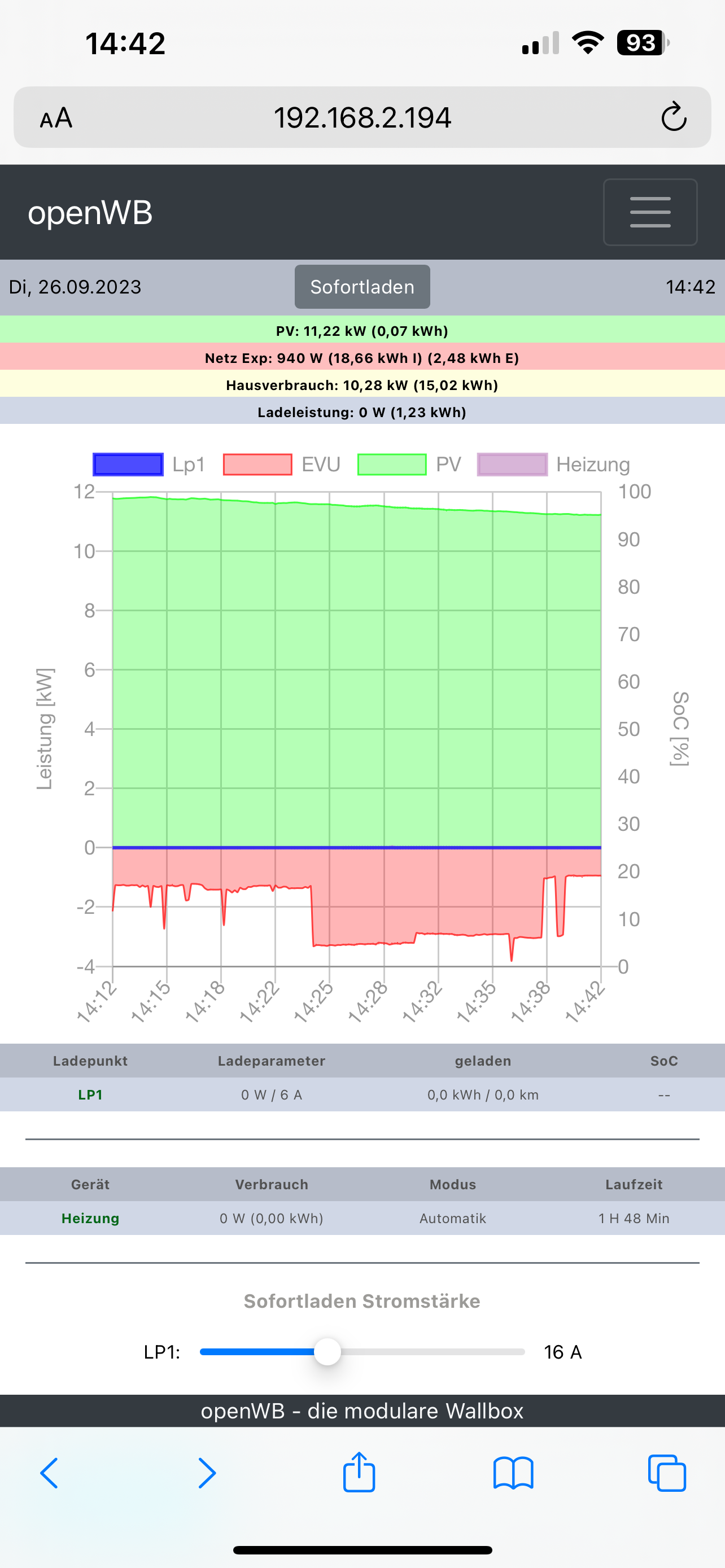

Das EVU Kit ist direkt nach dem Zähler installiert, also der Erste punkt den ich abgreifen Konto. Der Wert zeigt einen Netz Imp was den aktuellen Verbrauch eigentlich darstellen sollte. Der Wert passt auch Soweit zusammen. Was nicht zusammenpasst ist der Hausverbrauch. Er rechnet den PV und den EVU Wert zusammen.

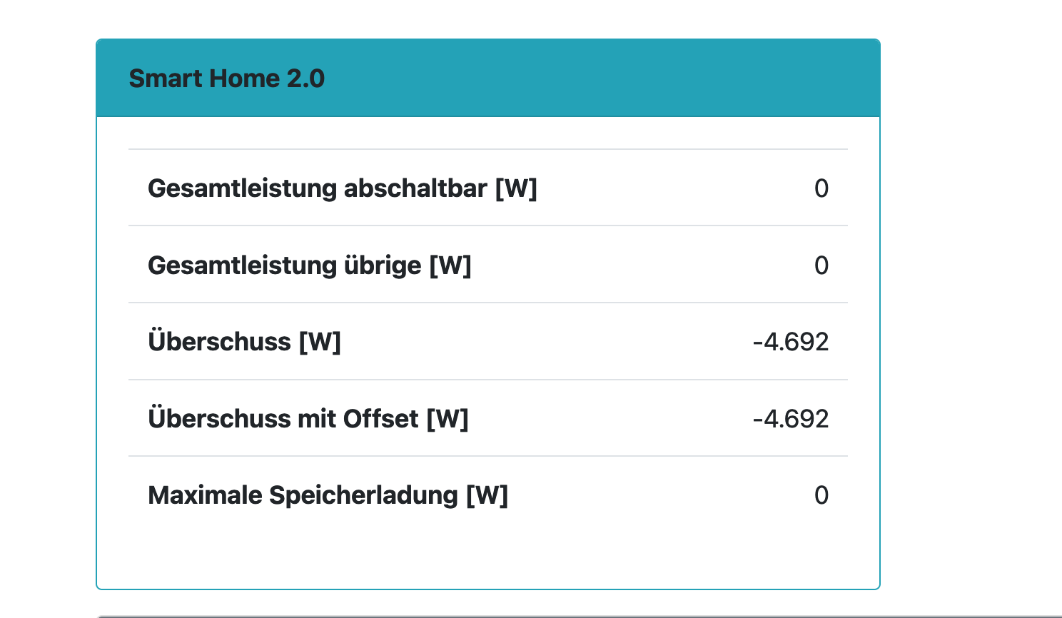

Des Weiteren zeigt mir das Shelly einen negativen Wert an, welches genau den Wert des EVU Netz IMP Wiederspiegelt. Somit kann ich nie überschuss laden, weil eigentlich sollte ja da der Wert sein, den ich ins Netz einspeise (PV Erzeugung - EVU (Verbrauch) = Einspeisewert. Entweder negtiv für das was ich einspeise oder positiv wenn ich direkt beziehe.

Ich vermute der EVU-Zähler ist falsch herum angeschlossen.

Wenn die PV 8.5kW erzeugt und kein Auto geladen wird, sollte am EVU exportiert und nicht importiert werden.
Ohne Speicher und Auto, die gerade laden, sollte der Export noch deutlich höher sein, wenn nicht gerade Großverbraucher (WP, etc) laufen.

Am einfachsten sieht man das nachts, wenn die PV nicht produziert.
Wenn EVU dann export anzeigt ist es falsch herum angeschlossen.

Also irgendwas stimmt da jetzt auch nicht. Ich habe jetzt die anschlüsse gedreht. Jetzt sinkt der hausverbrauch wenn ich sachen dazu schalte. Habe ein heizgerät angeschlossen und dann sinkt der hausverbrauc und wenn ich es abschalte steigt der hausverbrauch.
