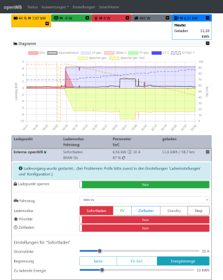

Hallo zusammen.
Ich habe heute den Modus Sofortladen mit Begrenzung Energiemenge ausprobiert, und das Energie-Limit auf 10 kWh gestellt.
Leider macht die openWB keine anstellten zu stoppen:
Habe ich irgendetwas übersehen?
Habe den Ladevorgang dann manuell beendet.
Ich nutze die openWB series2 standard+ mit Entwicklungszweig Release, 2023-08-03 12:57:11 +0200 [6746ba8e0]
Danke und gruß,
Tuffi

Re: Sofortladen mit Begrenzung Energiemenge stoppt nicht
release ist schon alt. Probiere beta oder master-branch.

Ich habe nun auf die neueste beta aktualisiert, und werde das beobachten.
Probier heute Abend 5 kWh aus, und lass das die Nacht über angesteckt.
Sollte ich den logging Modus evtl. vorher hochstellen?

Mit der
2.1.1 Beta 2? (2023-09-05 11:59:25 +0200 [1b55aade1])
hat es nun mehrmals problemlos funktioniert.
