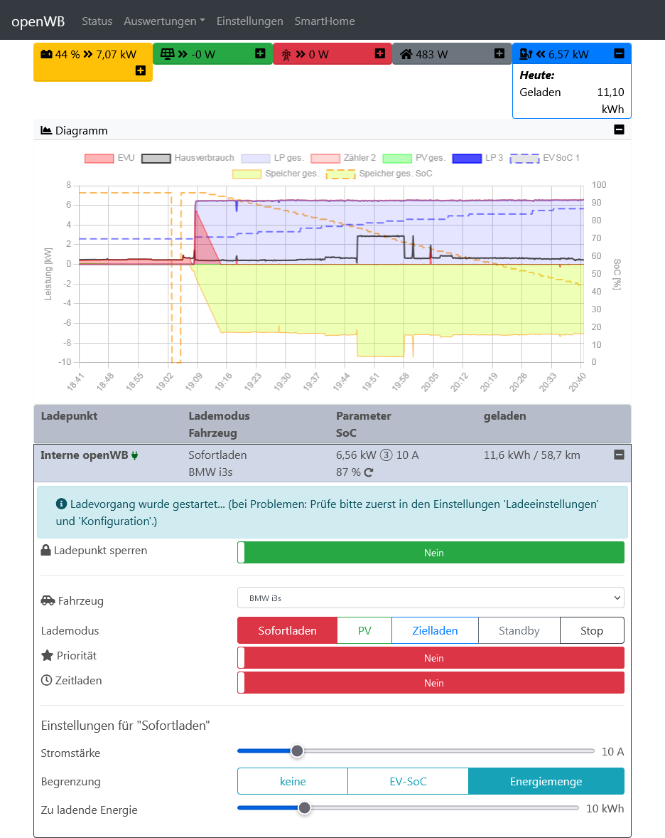

Hallo zusammen.
Ich habe heute den Modus Sofortladen mit Begrenzung Energiemenge ausprobiert, und das Energie-Limit auf 10 kWh gestellt.
Leider macht die openWB keine anstellten zu stoppen:
Habe ich irgendetwas übersehen?
Habe den Ladevorgang dann manuell beendet.
Ich nutze die openWB series2 standard+ mit Entwicklungszweig Release, 2023-08-03 12:57:11 +0200 [6746ba8e0]
Danke und gruß,
Tuffi

release ist schon alt. Probiere beta oder master-branch.

Ich hatte einen ähnlichen Effekt mit der 2.1.1.B2. Hier hat zwar das Limit erst einmal gezogen und die Ladung wurde beendet. Dann wurde aber aus irgendeinem Grund die Lademenge wieder auf "0" gesetzt, so dass dann ein zweites Mal bis zum Limit geladen wurde. Das Fahrzeug wurde zwischendurch nicht ausgesteckt und es fand auch kein Neustart oder ähnliches statt.
Ich habe das erst einmal nicht weiter verfolgen können, werde es aber die nächsten Tage nochmal testen, ob ich es wiederholen und näher eingrenzen kann.

Ich habe nun auf die neueste beta aktualisiert, und werde das beobachten.
Probier heute Abend 5 kWh aus, und lass das die Nacht über angesteckt.
Sollte ich den logging Modus evtl. vorher hochstellen?

Würde ich machen.

Mit der
2.1.1 Beta 2? (2023-09-05 11:59:25 +0200 [1b55aade1])
hat es nun mehrmals problemlos funktioniert.
