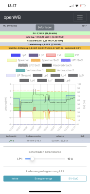

Hallo Zusammen,
beim 1-phasigem Laden läuft alles super. Sobald ich auf Sofortladen (3-phasig) umschalte, erhöht sich der Hausverbrauch und die Ladeleistung bringt nicht die gewünschte Ladeleistung. Nur der gesamte Verbrauch stimmt wieder. Ist das nur ein Anzeigefehler oder stimmt etwas mit der Hardware nicht, dass das Bauteil zum Auslesen defekt sein könnte?
Bild zeigt genau die Situation.

Die Anzeige ist ein Mix aus Angebot und Abnahme. Die A werden angeboten und die kW abgenommen. Die openWB kann nur 1 oder 3 phasig, das ist das Angebot. Es gibt Autos, die nur 2-phasig laden. Was für eins ist es denn?

Wenn der Gesamtverbrauch zum dreiphasigen Laden passt, könnte der, in der openWB, verbaute Zähler einen weg haben und eine Phase nicht mitzählen. Am EVU Punkt passt aber dann.
Also ein Fall für den Support

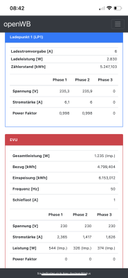

Bitte einen screenshot von "Status" mit dem Ladepunkt posten, wo man die 3 Spannungen sieht.

Hier wie gewünscht ein Screenshot vom Status. Auch klar zu sehen, dass an der 3 Phase nichts passiert

Laut dem Screenshot hat er bei Phase 3 beim Ladepunkt keine Spannung, was für die Theorie des defekten Zählers in der Box spricht. Dafür spricht auch, dass beim Laden der Hausverbrauch plötzlich ansteigt, die A-Vorgabe der Box zwar passt, aber die Ladeleistung nicht stimmt - was Sinn macht, weil die Box die eigene Ladeleistung falsch misst und den Hausverbrauch nur als Differenz errechnet...
