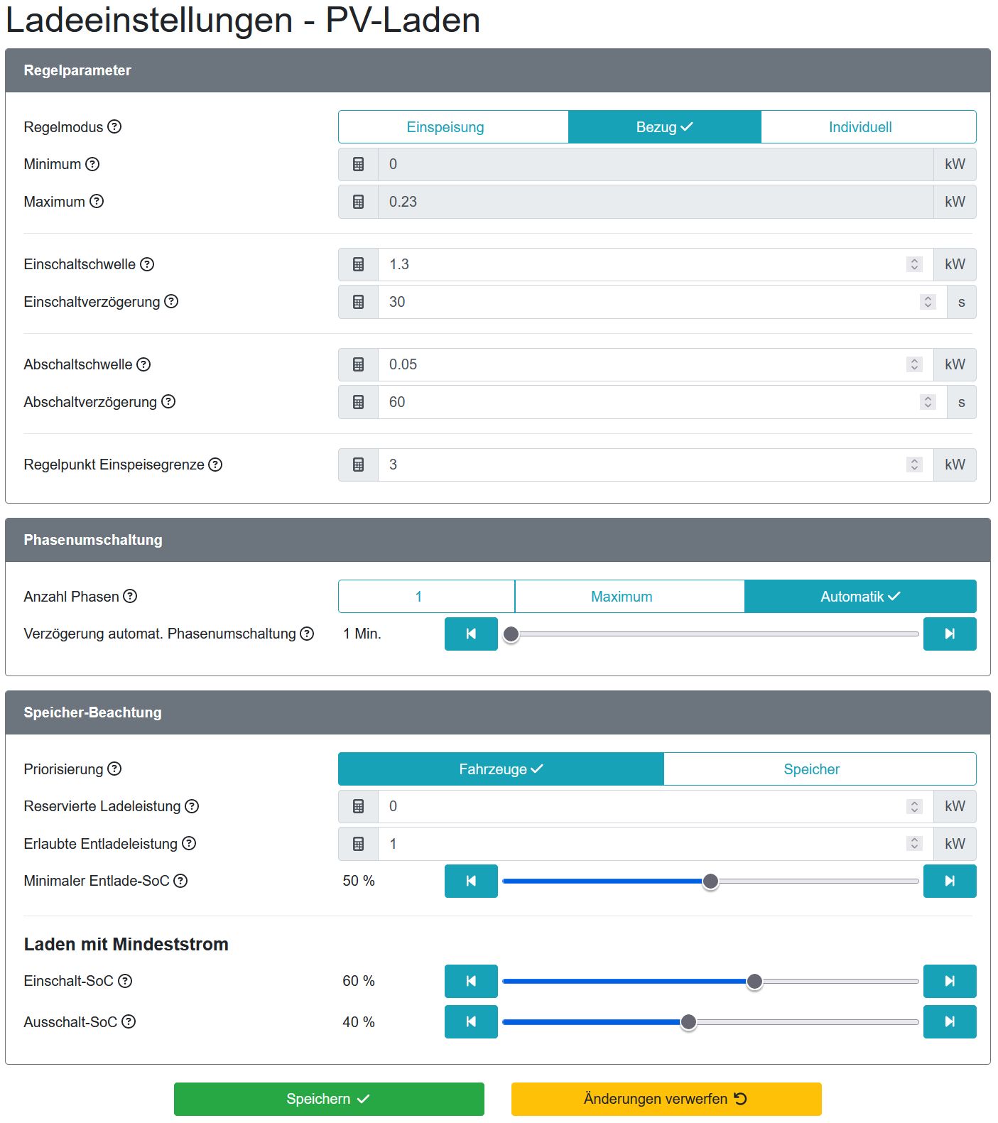

Bei mir ist es ähnlich wie bei Sepp,
beim 1p PV-Laden, wenn ich die Einstellung "Bezug" wähle werden bei mir mindestens 350 Watt und mehr eingespeist und
wenn ich die Einstellung "Einspeisung" wähle werden bei mir mindestens 600 Watt und mehr eingespeist.
Sollte beim PV geführten Laden nicht erst mal auf die 0 geregelt werden? Die Voreinstellungen von "Bezug" bzw. "Einspeisung" sollten doch erst greiffen wenn die 0 Grenzen gerissen wird. Das wäre für mein Verständnis logisch. Ich bin zwar nur Laie aber die Voreinstellung der beiden Einstellungen stimm doch mit dem was tatsächlich passiert nicht überein oder?
Bezug: Einspeisung:
Bezug: Einspeisung:

Kann ich bestätigen, irgendwas sorgt hier für einen Offset in der Regelung. Bei mir sind es ca 230W die ich manuell eintragen muss um eine saubere 0 Regelung zu bekommen. Und warum man ein min und ein max Wert bei der 2.x eingeführt hat erschließt sich mir auch nicht. Ich kenne bei Regelungen nur einen einzigen Sollwert.

das sind ja mal tolle Neuigkeiten. Werde ich heute auch gleich ausprobieren.
Hast Du die Werte während der Ladung geändert? Wie lange dauerte es bis die wirksam wurden?
Hallo Andi,Andi hat geschrieben: So Okt 01, 2023 6:27 pm Kann ich bestätigen, irgendwas sorgt hier für einen Offset in der Regelung. Bei mir sind es ca 230W die ich manuell eintragen muss um eine saubere 0 Regelung zu bekommen. Und warum man ein min und ein max Wert bei der 2.x eingeführt hat erschließt sich mir auch nicht. Ich kenne bei Regelungen nur einen einzigen Sollwert.
fährt Du auch einen Kona?
Gruß Andi
