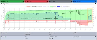

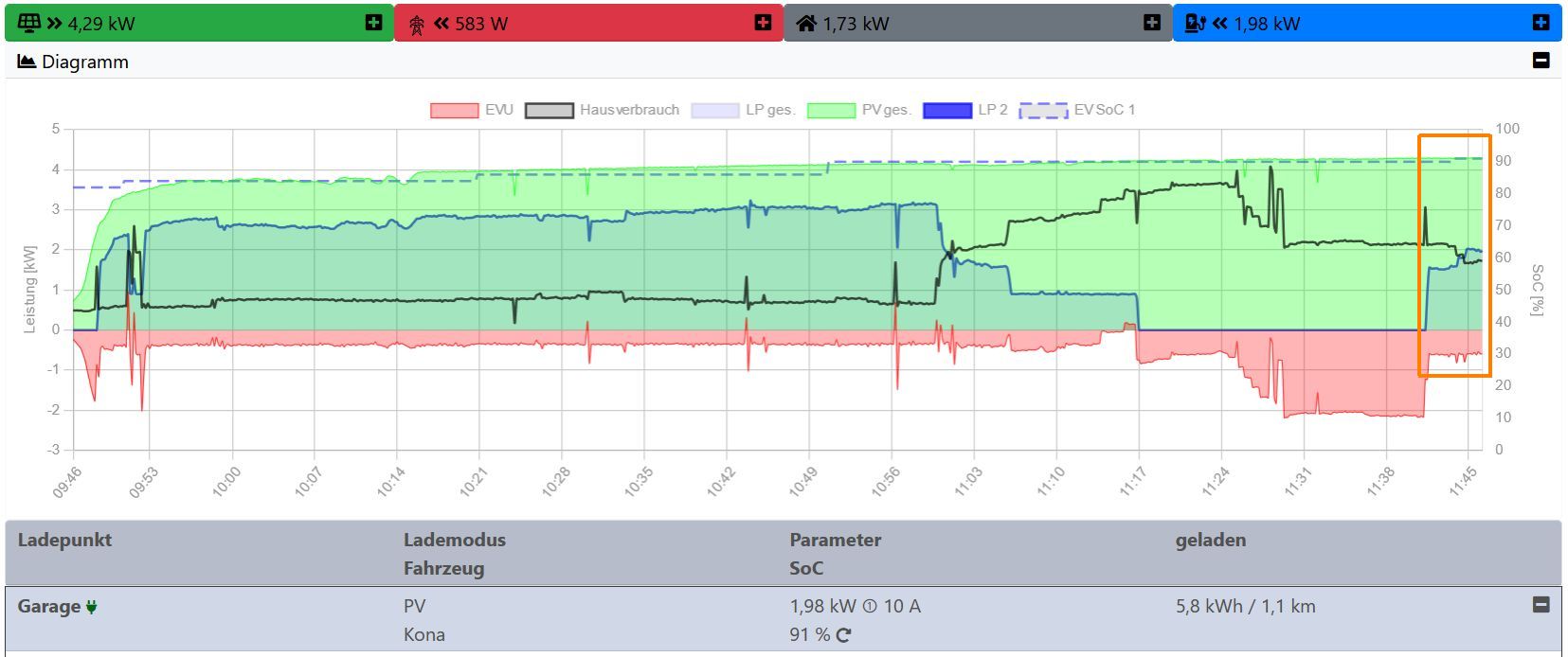

Servus zusammen,
ich teste nun die 2.X seit Anfang an. Bin aber wegen nachstehendem Verhalten immer noch nicht umgestiegen.
Bei mir bewirken die PV-Einstellung "Einspeisung" eine immer vorhanden Einspeisung von über 1kw
und "Bezug" immer eine Einspeisung von über 0,5kw.
In nachstehendem Screenshot ab der 3p-Umschaltung ist das zu sehen. Es gibt immer nur Einspeisung entweder 0,6kw
oder 1,2kw. Auch die Einstellung individuell mit verschiedenen Werten bewirkt immer nur Änderungen innerhalb dieses
Bereiches.
1.) Kann mir jemand dieses Verhalten erklären, und wo ich was einstellen muss? 2.) kann mir jemand zu nachstehnder Meldung etwas sagen, welche beim Ladevorgang erscheint! Vielen Dank im voraus
Sepp

Ich interpretiere die Nachricht so, dass die Box höher regeln könnte und möchte, das Auto aber nicht (schnell genug) mit der Leistung mitzieht. Ist aus meiner Sicht eine reine Info-Meldung...mallesepp hat geschrieben: Fr Sep 29, 2023 10:02 am 2.) kann mir jemand zu nachstehnder Meldung etwas sagen, welche beim Ladevorgang erscheint!
Auf welcher Version bist Du aktuell genau?

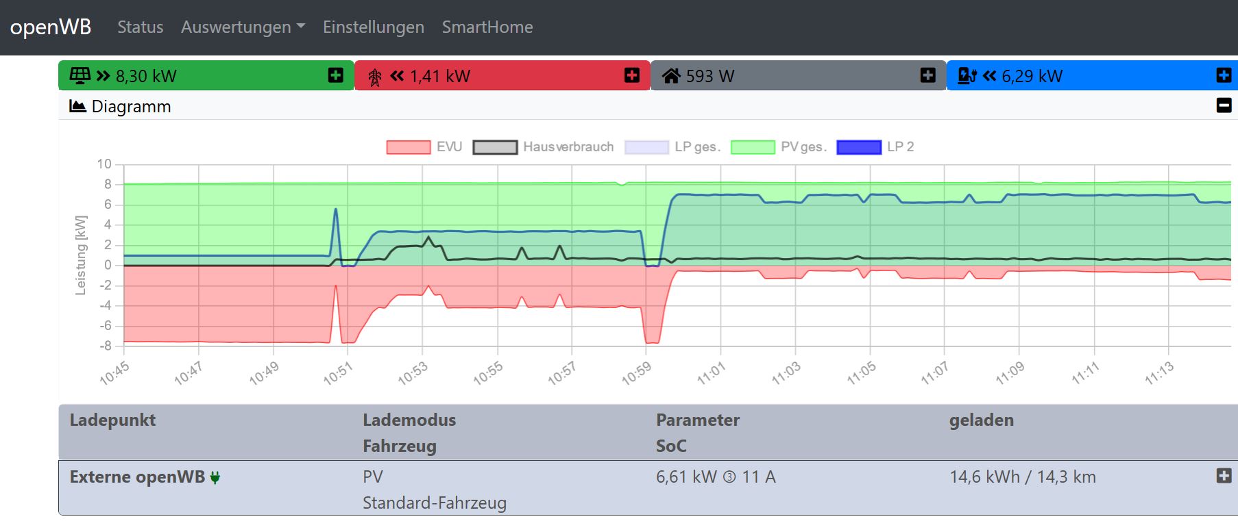

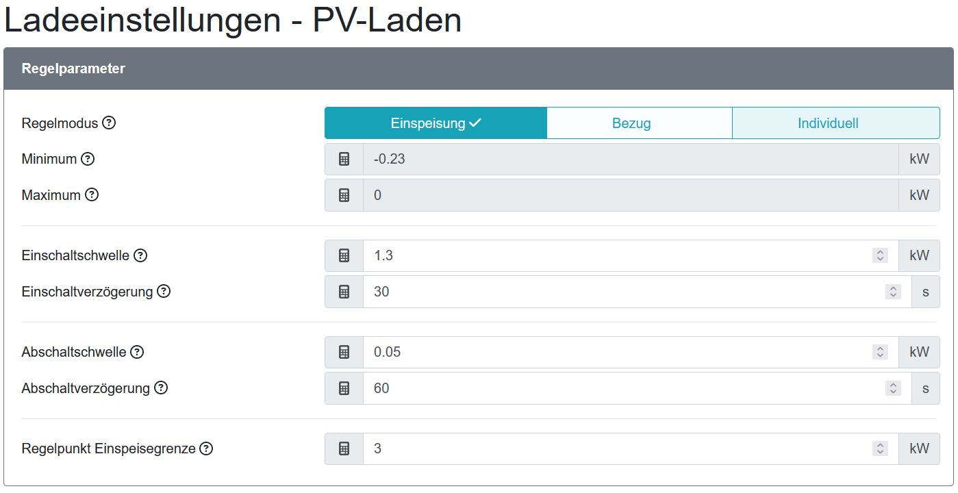

Bei mir ist es ähnlich wie bei Sepp,
beim 1p PV-Laden, wenn ich die Einstellung "Bezug" wähle werden bei mir mindestens 350 Watt und mehr eingespeist und
wenn ich die Einstellung "Einspeisung" wähle werden bei mir mindestens 600 Watt und mehr eingespeist.
Sollte beim PV geführten Laden nicht erst mal auf die 0 geregelt werden? Die Voreinstellungen von "Bezug" bzw. "Einspeisung" sollten doch erst greiffen wenn die 0 Grenzen gerissen wird. Das wäre für mein Verständnis logisch. Ich bin zwar nur Laie aber die Voreinstellung der beiden Einstellungen stimm doch mit dem was tatsächlich passiert nicht überein oder?
Bezug: Einspeisung:
Bezug: Einspeisung:

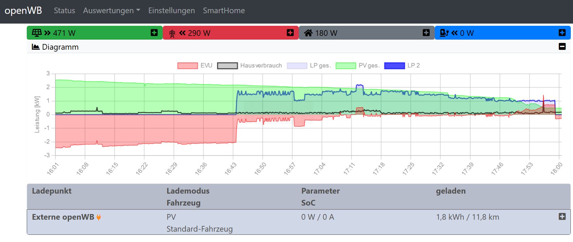

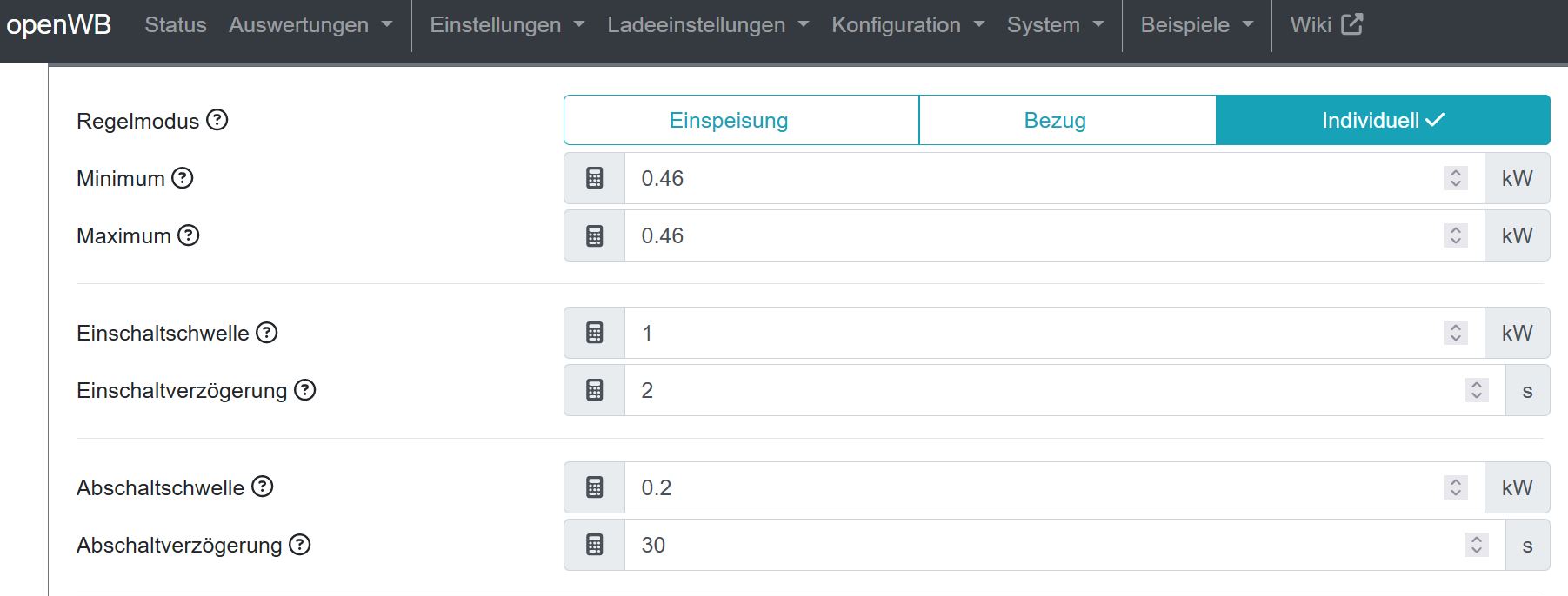

Re: PV - Ausregelung mit 2.X

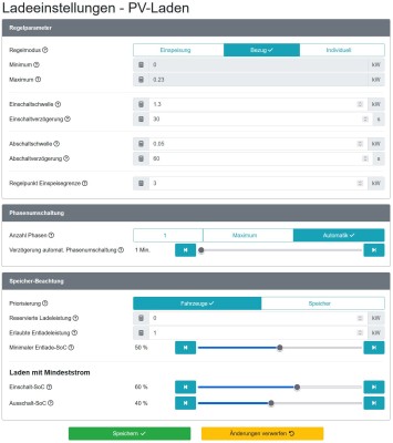

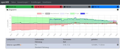

leider war mein Problem nicht von allzu großem Interesse. Aber ich bin nun selbst draufgekommen welche Parameter
bei PV-Laden einzustellen sind, um die PV-Leistung möglichst effektiv auszunutzen.
Warum diese Parameter so einzugeben sind damit es funktioniert ist eventuell nur bei meiner Konstellation so,
aber ich hätte trotzdem eine Erklärung dazu.
Auf nachstehendem Screenshot sieht man wie ich zu Beginn des Ladevorganges die Einstellungen zwischen Einspeisung und Bezug gewechselt habe. Die Einspeisung ist immer zu hoch.
Ab 17:04 habe ich die Einstellung in Individuell wie oben gemacht. Man sieht nun das die Regeleung um die 0-Linie
funktioniert!
Der Höcker ab 17:12 rührt daher, daß ich die Einstellung von 0.46 auf 0.92 erhöht habe.
Wäre schön wenn ich dazu eine Rückmeldung bekommen würde.
Danke und schönen Wochenstart
Sepp

Kann ich bestätigen, irgendwas sorgt hier für einen Offset in der Regelung. Bei mir sind es ca 230W die ich manuell eintragen muss um eine saubere 0 Regelung zu bekommen. Und warum man ein min und ein max Wert bei der 2.x eingeführt hat erschließt sich mir auch nicht. Ich kenne bei Regelungen nur einen einzigen Sollwert.

Hallo Sepp,mallesepp hat geschrieben: So Okt 01, 2023 5:55 pm Hallo zusammen,
funktioniert!
Sepp
das sind ja mal tolle Neuigkeiten. Werde ich heute auch gleich ausprobieren.
Hast Du die Werte während der Ladung geändert? Wie lange dauerte es bis die wirksam wurden?

Ich habe genau das gleiche Problem, allerdings mit Speicher. Momentan ist der Speicher noch nicht voll und er wird geladen, obwohl das Fahrzeug priorisiert ist.
Als reservierte Ladeleistung beim Speicher sind 0,2 kW eingetragen.
Beispiel:
Werte jeweils Maximum und Minimum Regelmodus im PV-Modus
0,0 kW: lädt ca. 0,8 kW zu wenig
0,5 kW: lädt ca. 0,3 kW zu wenig
0,8 kW: passt fast
1,0 kW: lädt ca. 0,2 kW zu viel
Ich habe momentan einen Hausverbrauch von 0,2 kW
Sieht so aus, als wäre da ein Versatz von ca. 1000 Watt drin.
zu wenig bzw. zu viel wird mit dem Speicher ausgeglichen.
Die Werte werden sofort übernommen. Test sind also recht einfach möglich und ich habe auch einen Kona, hat damit aber vermutlich nichts zu tun.

Hallo AndiAnDaL hat geschrieben: Mo Okt 02, 2023 5:45 am
Hallo Sepp,
Das Ändern während der Ladung funktioniert und wird unmittelbar darauf sichtbar!

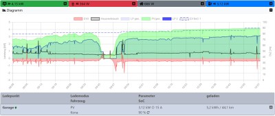

Hallo Andi,
bei deinem obigen Diagramm sieht man auch das du eine EVSE mit aktueller Firmware hast.
Der Kona kann anscheinend die feinere Regeleung unterhalb 1A Schritten. Ich habe noch
eine ältere Box. Man sieht den Unterschied wenn man dein Diagramm mit meinem vergleicht.
Bei Dir steht die untere rote Linie wie ne Eins. Bei mir ändern sich Einspeisung und Ladeleistung
äquivalent.
SG
Sepp
äquivalent.
SG
Sepp
