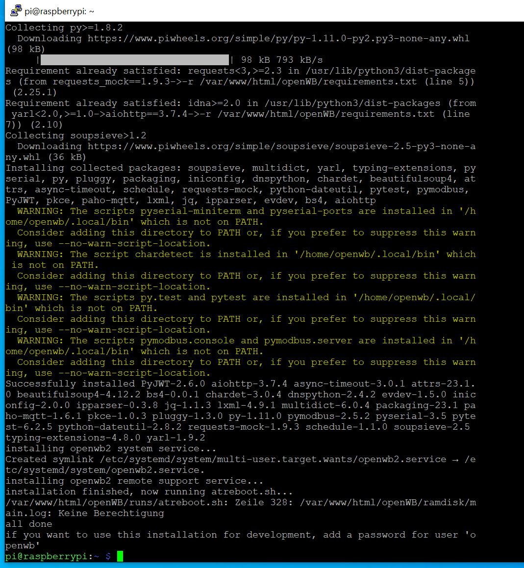

Die Box ist neu und bleibt beim Einschalten und Zugriff über die IP mit der Meldung "openWB ist noch nicht bereit" hängen (Siehe Anhang).

Also die Raspi Software (bullseye lite) installiert und das Script ausgeführt (hatte ich auch schon mit der 2.1.0 von dort probiert).
Nach Reboot startet die Box auch hier nicht.
Über die IP ist die Box immer zu erreichen, ssh geht bei der manuellen Installation.
Am Ende der Installation kommt auch die Meldung, dass die atreboot.sh wegen fehlender Berechtigung nicht ausgeführt werden kann (siehe Screenshot). Keine Ahnung, ob das so OK ist.
