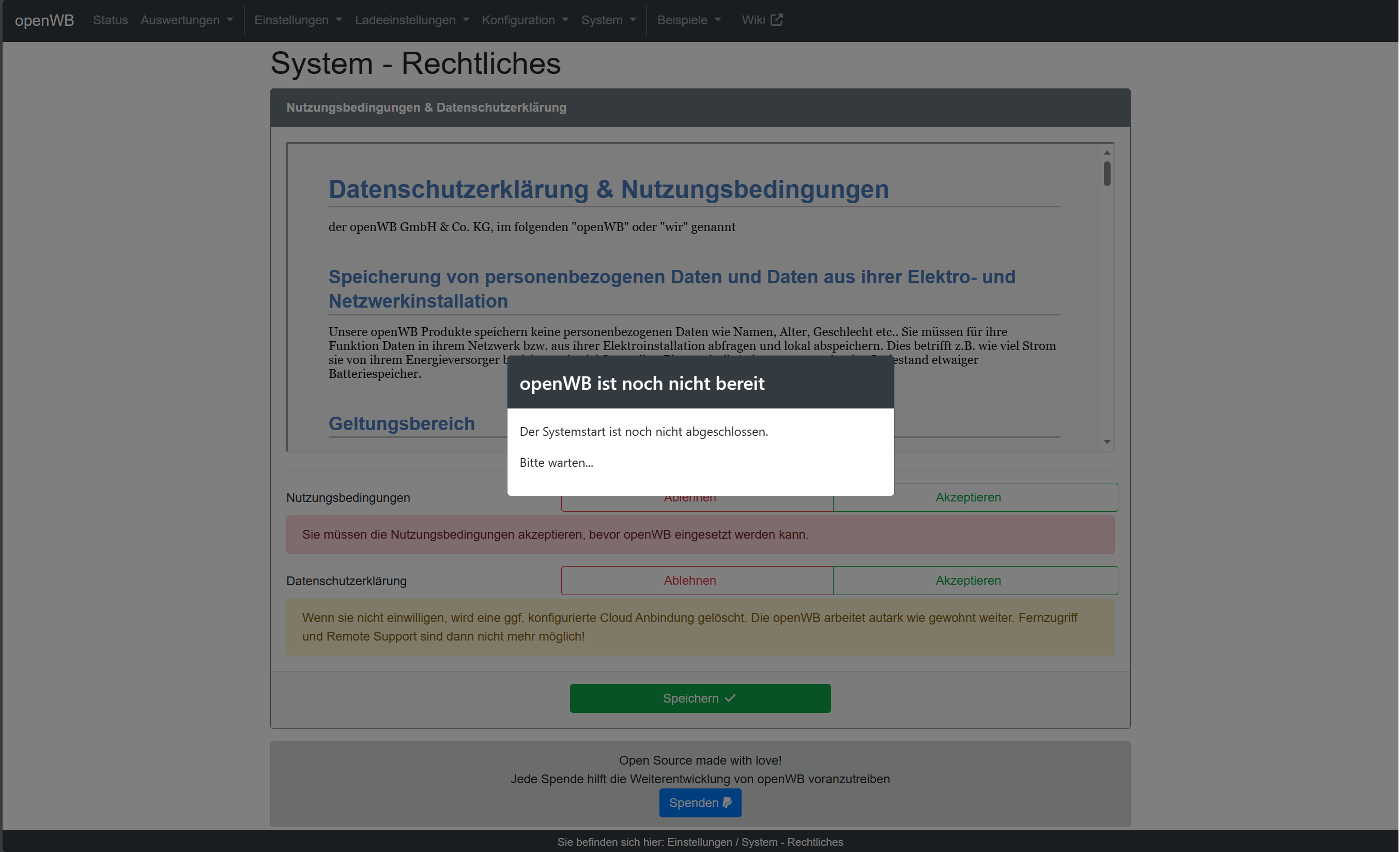

meine Name ist Jörg, ich bin neu hier und ich suche Hilfe für meine Series2 Standard+ Box, welche mich gerade zur Verzweiflung bringt.
Die Box ist neu und bleibt beim Einschalten und Zugriff über die IP mit der Meldung "openWB ist noch nicht bereit" hängen (Siehe Anhang).
Das Display am Gerät zeigt etwas an und lässt sich auch beschränkt bedienen, da ja noch nicht konfiguriert.

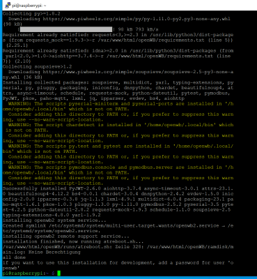

Heute kam ja die Version 2.1.1. auf "https://github.com/openWB/core" heraus.
Also die Raspi Software (bullseye lite) installiert und das Script ausgeführt (hatte ich auch schon mit der 2.1.0 von dort probiert).
Nach Reboot startet die Box auch hier nicht.
Über die IP ist die Box immer zu erreichen, ssh geht bei der manuellen Installation.
Am Ende der Installation kommt auch die Meldung, dass die atreboot.sh wegen fehlender Berechtigung nicht ausgeführt werden kann (siehe Screenshot). Keine Ahnung, ob das so OK ist.

So, und jetzt wird es richtig komisch.
Heute ist die neue SD Karte vom Support gekommen.
Ich hab das Ding gleich eingebaut und beim hochfahren der Box kommt wieder die Meldung, dass sie nicht bereit ist.
Was kann man denn da falsch machen?
Ich hab schon mehrere Raspberries aufgesetzt und weiß, wie man eine SD Karte einsetzt.
Anhand der grüne LED sieht man ja auch ganz eindeutig wie die Kiste hochbootet.
Ich bin echt ratlos.
Mehr als Strom anschließen und ein Netzwerkkabel an klemmen ist ja schließlich nicht notwendig.
Ein neues Netzwerk Kabel habe ich auch schon ausprobiert,
Sind eigentlich auch Programmierer hier im Forum?
Gestern noch habe ich mit einem selbst erstellten Image und SSH Zugriff die Index.PHP soweit verändert, dass die Bootabfrage abgeschaltet wird. Das hat dann beim Neustart dazu geführt, dass sogar das openWB Logo angezeigt wird, ist dann aber dort nicht weiter gestartet. Also bleibt die Kiste doch anscheinend im Startvorgang der openWB Software irgendwo hängen.
