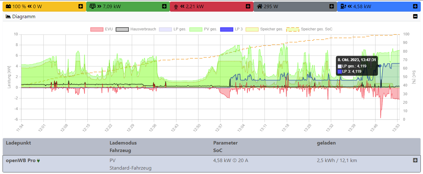

Nächste Unregelmäßigkeit:
Ladung wurde ohne ersichtlichen Grund kurz unterbrochen. Vom Verhalten her so, als würde er von 1p auf 3p hochschalten wollen, aber dazu hätte der Timer erstmal laufen müssen und der steht bei mir auf 7 Minuten, und das war definitiv nicht gegeben. Und er hat danach mit 1p weitergeladen.
Was zu dem Zeitpunkt noch eingeschaltet war: die Begrenzung der Schieflast (auf 20A). Allerdings gab es auch in der Hinsicht für mich keinen Auslösegrund.
Um 13:47:31 Uhr geht es los:
Hier der Log-Auszug dazu: Vielleicht kann Lutz oder Lena das Verhalten anhand des Logs nachvollziehen. Die geladene Energiemenge wurde in diesem Fall jedenfalls nicht zurück gesetzt.
