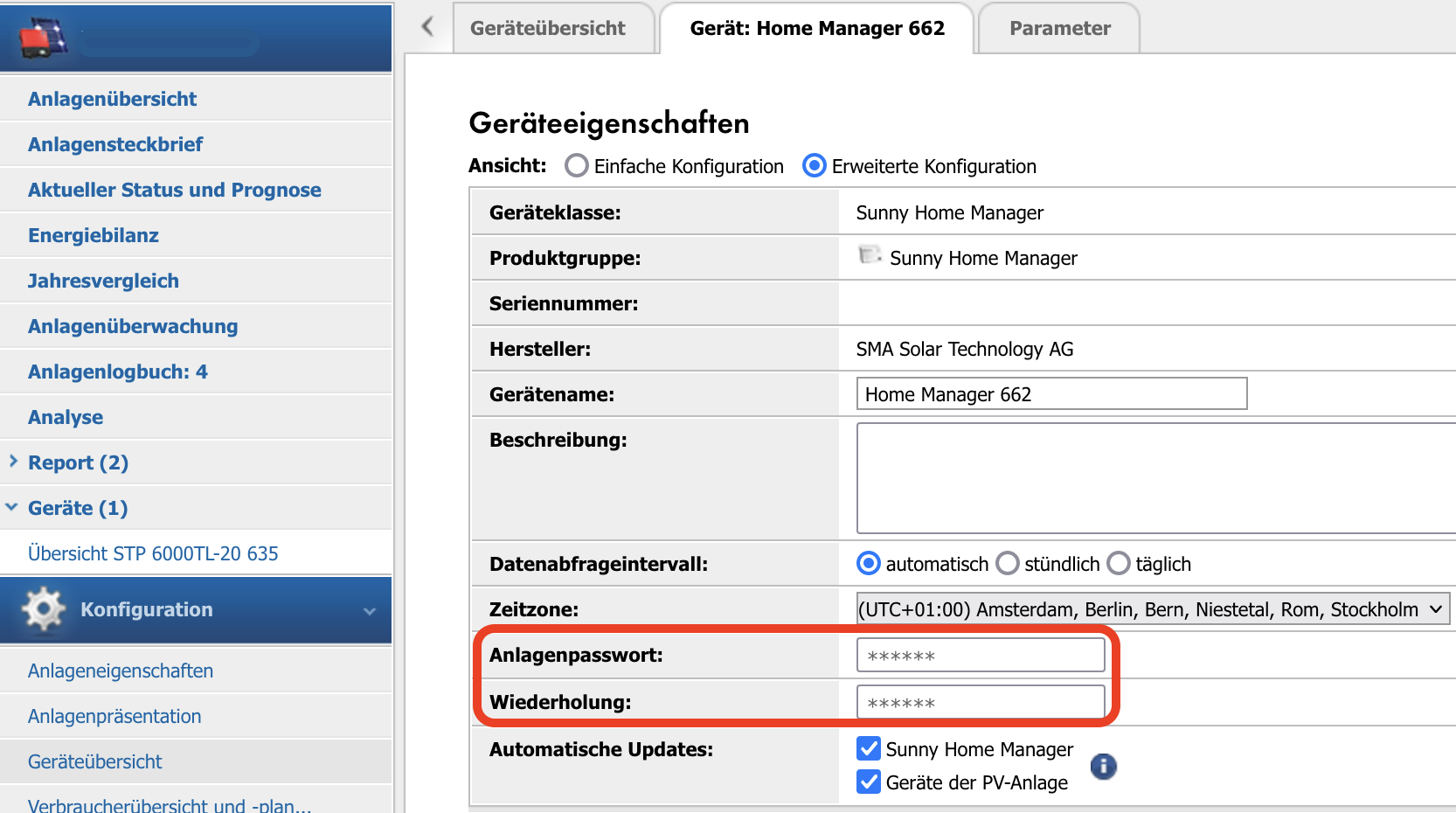

Re: SMA Tripower TL6000 aus 2013 bei OpenWB einbinden
Also 2017 konnte ich das noch über das Sunny Portal machen, denn am  07.10.2016 wurde die Firmware-Version 2.55.3.R automatisch bei mir eingespielt und am 25.01.2017 habe ich noch über's Sunny Portal Modus TCP eingeschaltet. Kann ich in der Historie sehen. Heute scheint es jedoch nicht mehr zu gehen.
Aber das Anlagenpasswort kann man über das Sunny Portal ändern. Mein Installateur hat mich als Anlagenadministrator angelegt. Das ist die Voraussetzung.
Über "Konfiguration" -> "Geräteübersicht" -> "Gerät: Home Manager" kann man mit "Bearbeiten" das Anlagenpasswort setzten. Auf der Sunny Portal Seite gibt's ganz unten auch Links zu Bedienungsanleitungen und zu FAQ. Wenn das obige nicht hift kannst Du evtl. dort fündig werden. Zu Not geht auch noch auf www.sma.de unter Service und Support nachschauen.
Das Anlagenpasswort ist NICHT das Installateurspasswort.
Die sind zwar oft gleich, aber unabhängig voneinander.
Wenn man das Anlagenpasswort ändert, kommt man noch lange nicht als Installateur dran
Wie ich schon sagte, ein von SMA "zertifizierter" Elektriker/Solarteur kann bei SMA ein Ticket erstellen und das Installateurpasswort zurücksetzen lassen.
