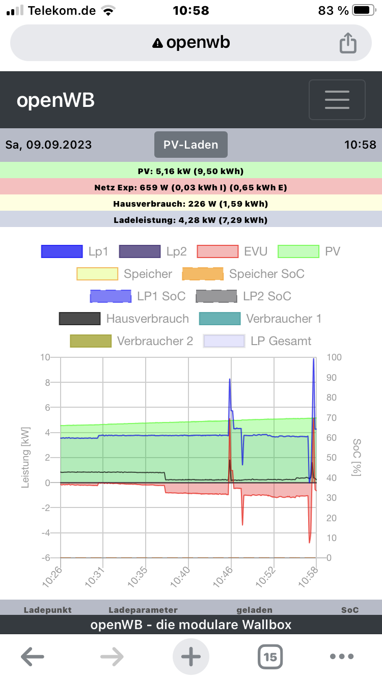

Hallo liebe e mobilisten, Grüße euch,
Wenn ic mit meiner Series Standard plus, im pv Automatik lade oder gleich mit 3 Phasen starte.
Dann saust der Ladestrom bei Beginn immer hoch, bis ca 11 kw . Aber nur bei Start der 3 p ?
Ist das üblich?

Ja nicht schön aber üblich.

Passiert wenn das Fahrzeug nach zu langsam folgt.
In software2 tauchen diese kurzen Spitzen nicht mehr auf.
