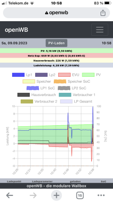

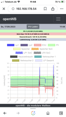

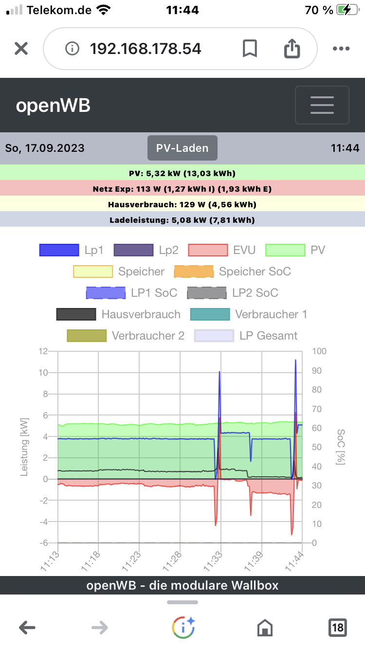

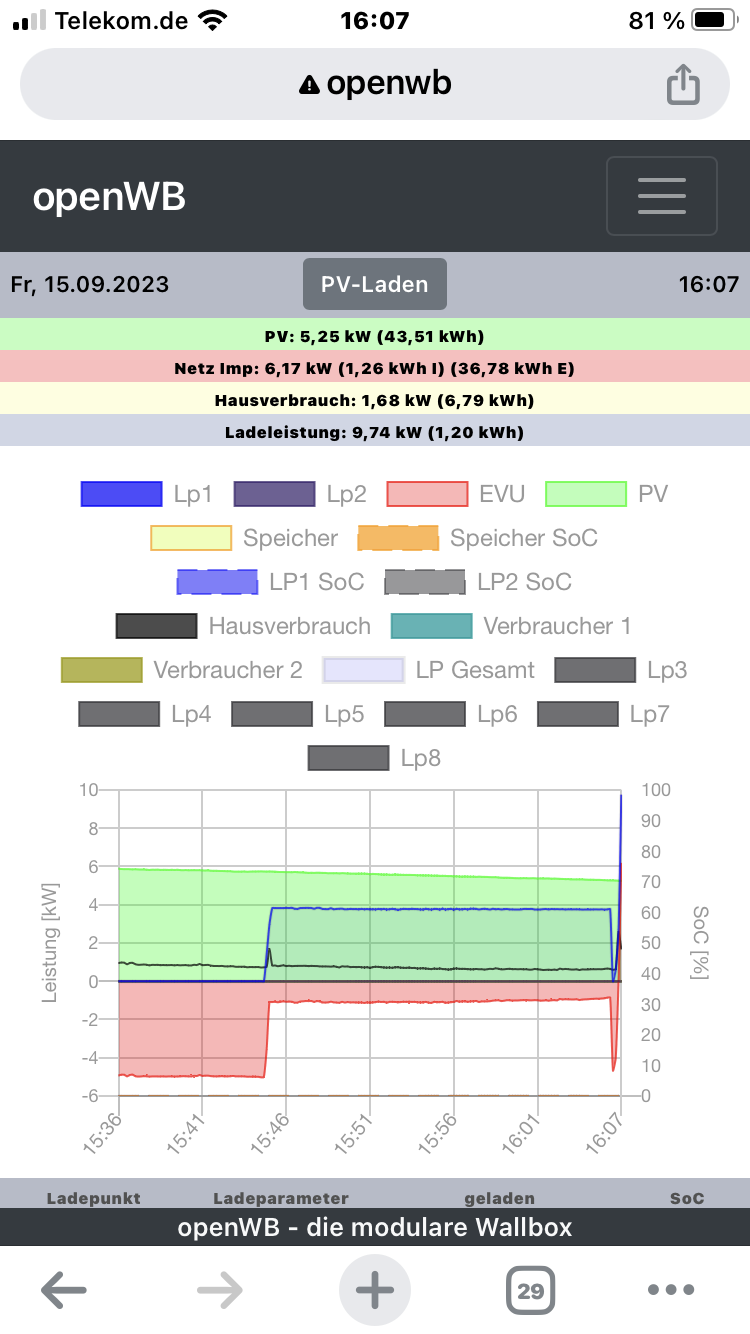

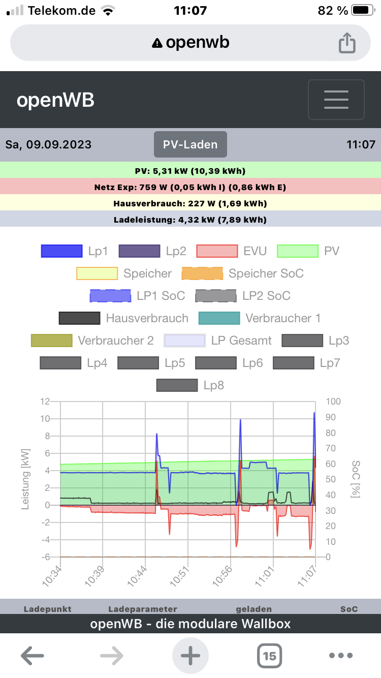

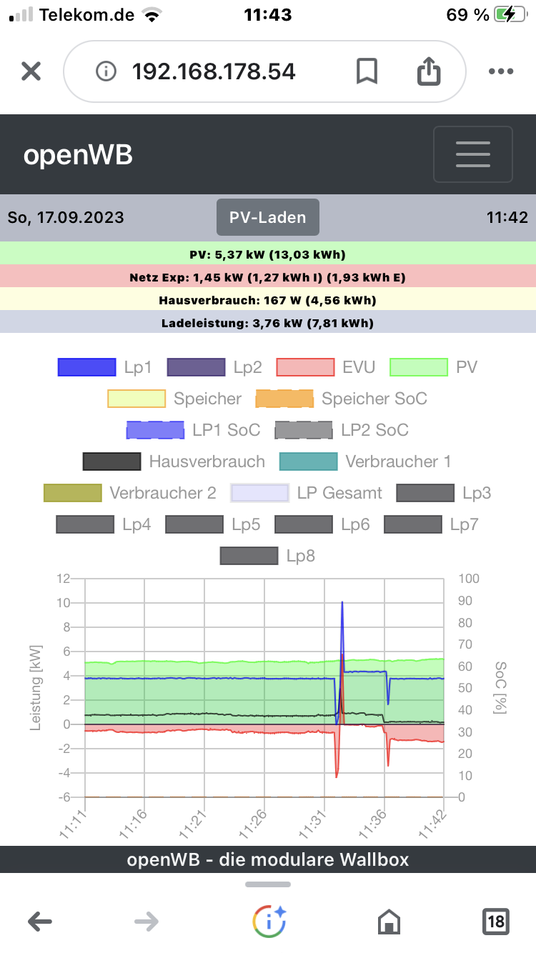

Hallo liebe e mobilisten, Grüße euch,
Wenn ic mit meiner Series Standard plus, im pv Automatik lade oder gleich mit 3 Phasen starte.
Dann saust der Ladestrom bei Beginn immer hoch, bis ca 11 kw . Aber nur bei Start der 3 p ?
Ist das üblich?
Dankeschön und herzliche Grüße
Beiträge: 4559
Has thanked: 12 times
Been thanked: 50 times
Re: 3 phasig, hoher Ausschlag
Ja nicht schön aber üblich.
Beiträge: 10047
Has thanked: 143 times
Been thanked: 345 times
Passiert wenn das Fahrzeug nach zu langsam folgt.
In software2 tauchen diese kurzen Spitzen nicht mehr auf.
