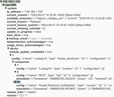

Ich habe ein Problem das nach einem Neustart der OpenWB, dass viele Zombieeinträge der Speicher, EVU und PV Anlage vorhandne sind und diese sich nur schwer löschen zu lassen. Gibt es einen Weg diese Final zu löschen?

Bei mir erschien in letzter Zeit zweimal auf der Startseite nach Neustart ein virtueller Zähler erneut, den ich einmal probeweise angelegt hatte und der nicht mehr Teil meiner Konfiguration ist. Momentan behelfe ich mir, indem ich die entsprechenden MQTT-Einträge mit dem MQTT-explorer lokal und in der Cloud lösche, das hilft dann zumindest temporär.
Als MQTT-Client läuft mein soc-helper, der den Fahrzeug-SOC bei der Ankunft im Carport im gleichen Topic ablegt wie eine manuelle Eingabe das auch täte.

Hier ist die Konfiguration:
openWB/system/device
MQTT-Pfad
MQTT-Pfad
Bitte auch das Pendant in der cloud löschen, ich vermute, das wird sonst zurückgespielt.
