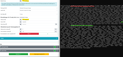

Ich hab' heut' Abend mal ein wenig gesucht, ich hab' ja den Eindruck dass die Webseite die geänderte Konfig gar nicht erst speichert. Oder es ist schon zu spät und ich hab' an den falschen Stellen im MQTT Explorere und Wireshark geschaut.
Re: SoC-Modul wird nicht gespeichert
Das hat mir keine Ruhe gelassen, ich leide nicht an geistiger Umnachtung.
Aus dem UI wird tatsächlich configurable/soc_modules geschrieben, und nicht wie zu erwarten wäre ein soc_configuration
Ich hab' mich hiermit auf die Lauer gelegt: und eine ein Fahrzeug entsprechend konfiguriert:
Im VUE Store im Browser konnte ich beobachten dass die Werte im richtigen Pfad landen. An welcher Stelle daraus dann die soc_modules werden ist mir nicht so richtig klar.
mosquitto_sub -v -t '#' | xargs -d$'\n' -L1 sh -c 'date "+%D %T $0"' | grep 'FahrzeugName'
@mrinas
Danke für den Hinweis. Ich habe das gerade hier nochmal navollzogen. Änderungen an den Daten landen sowohl in den "configurable/soc_modules" als auch in "soc_configuration" des ausgewählten Fahrzeugs. Ursache dürfte folgendes in VehicleConfig.vue Z. 2282 sein:
Damit wird zwar ein neues Objekt erzeugt, jedoch sind die Unterobjekte weiterhin Referenzen auf die entsprechenden Objekte in socDefaults.defaults.
Folgende Anpassung sollte das beheben:
Damit sehe ich im Vue Store keine Änderungen mehr an den "configurable/soc_modules". Kannst Du das bestätigen?
[Nachtrag]
Selbes Verhalten gilt auch für BackupClouds, DisplayThemes und WebThemes.
https://github.com/openWB/openwb-ui-settings/pull/357
Die Änderung in Z2282 hab' ich eben mal nachgepflegt, im Broker kommt immernoch ein soc_default an. Leider ist meine VUE Debug Erweiterung im Browser auf dieser Maschine gerade nicht funktionsfähig, kann daher den Status im Store nicht anschauen.LutzB hat geschrieben: ↑Mi Okt 11, 2023 9:33 am @mrinas
Danke für den Hinweis. Ich habe das gerade hier nochmal navollzogen. Änderungen an den Daten landen sowohl in den "configurable/soc_modules" als auch in "soc_configuration" des ausgewählten Fahrzeugs. Ursache dürfte folgendes in VehicleConfig.vue Z. 2282 sein:Damit wird zwar ein neues Objekt erzeugt, jedoch sind die Unterobjekte weiterhin Referenzen auf die entsprechenden Objekte in socDefaults.defaults.Code: Alles auswählen
return { ...socDefaults.defaults };
Folgende Anpassung sollte das beheben:Damit sehe ich im Vue Store keine Änderungen mehr an den "configurable/soc_modules". Kannst Du das bestätigen?Code: Alles auswählen
return { ...JSON.parse(JSON.stringify(socDefaults.defaults)) };
[Nachtrag]
Kann' ich heut' Abend mal kontrollieren. Sieht ja aber erstmal so aus alsob wir auf der richtigen Spur sind.
