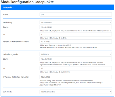

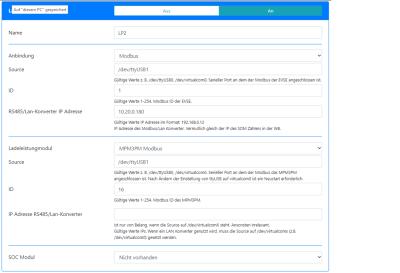

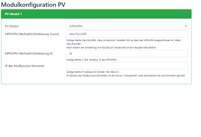

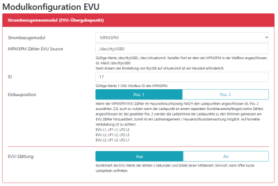

ich habe bei mir heute mal die Version 2.2.1.1 installiert. Bisher war ich noch mit der Version 1.9 unterwegs.
Ich habe in der WB bisher vier MPM3PM Modbus Zähler konfiguriert (1x EVU, 1x PV, 2x Ladepunkte). Diese hängen zusammen mit den beiden EVSE DIN am Modbus. USB1 mit EVU-Zähler, PV-Zähler, LP1-Zähler und EVSE DIN LP1 und USB2 mit LP2-Zähler und EVSE DIN LP2.
Jetzt tu ich mich mit der Konfiguration unter dem Release 2 extrem schwer. Ich habe zwar ein EVU Kit gefunden, bei dem ich die IP angeben kann. Jetzt muss ich hier auch noch den Port hinterlegen. Zudem gibt es keine Möglichkeit, die USB Ports (1 oder 2) zu definieren.
Egal was ich probiere ... er findet keinen EVU Zähler.
Gibt es irgend eine Beschreibung, wie man die Konfiguration der alten OpenWB Bausätze (das waren immerhin die ersten WBs, mit denen hier alles angefangen hat) mit MPM3PM Zählern auf das Release 2.0 hoch zieht?

Anbei die Konfig der bisherigen Box:

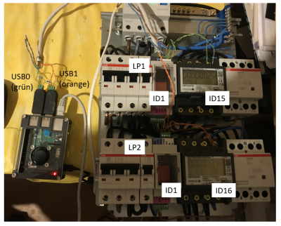

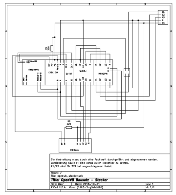

Frag mich nicht, wie ich auf diese Verschaltung gekommen bin. Es ist schon eine ganz Weile her. Ich bin eigentlich damals nach Schaltplan und Infos aus dem Forum vorgegangen. Gefunden habe ich in meinen Unterlagen das hier:
Aufbau meiner Wallbox (wobei wie gesagt PV und EVU Zähler mit am LP 1 hängen, was man hier nicht sieht):
Gemäß dieser Verdrahtung. Hier sind zumindest Ladepunkt und Lade-Zähler an einem Punkt:

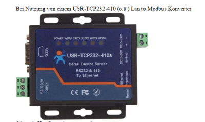

Vermutlich hätte ich den hier gebraucht und über LAN (Switch) am Raspberry Pi anbinden müssen. Ich weiß aber nicht mehr, warum ich mich dagegen entschieden hatte:

Wie müsste ich meine bestehende HW verschalten, um diese mit 2.x konfigurieren zu können?
Beiträge: 10357
Has thanked: 191 times
Been thanked: 449 times
Re: Umstellung einer alten 1.9 Konfiguration auf 2.x
LP1 mit ID 1 und ID 5 (Zähler) an USB 1
LP2 mit ID 2 und ID 6 (Zähler) an USB 1
USB 2 entfernen.
PV/EVU Zähler per Netzwerk/Modbus Adapter (deiner vom Bild weiß ich nicht ob der geht) angebunden.
Elfin / Protoss bei uns aus dem Shop tut es.

Vielen Dank für die schnelle Hilfe. Dann werde ich den Adapter bestellen und das Thema demnächst mal angehen. Muss mich noch damit auseinander setzen, die IDs umzuprogrammieren. Der USR-TCP232-410 (Bild) war im Übrigen damals in eurer Installationsbeschreibung aufgeführt (2018).

Daher erwähnte ich das dazu, er kann funktionieren, muss aber nicht.
Wir Supporten ihn offiziell nicht und raten davon ab.

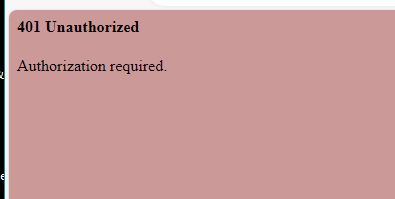

Ich habe nun den Protoss-PE11 vor mir liegen. Im Forum habe ich diese Anleitung gefunden: https://github.com/snaptec/openWB/wiki/ ... r#netzteil. Allerdings kann ich nicht auf die Web Oberfläche zugreifen. Der Router hat den Eport-PE11 gefunden und eine IP zugeordnet. Diese kann ich an pingen. Aber ich kann nicht darauf zugreifen.
Ich bekomme diese Meldung:
Hat da jemand ein Tipp?

Es lag an meinem Geschäftsrechner. Mit einem anderen Rechner geht es
