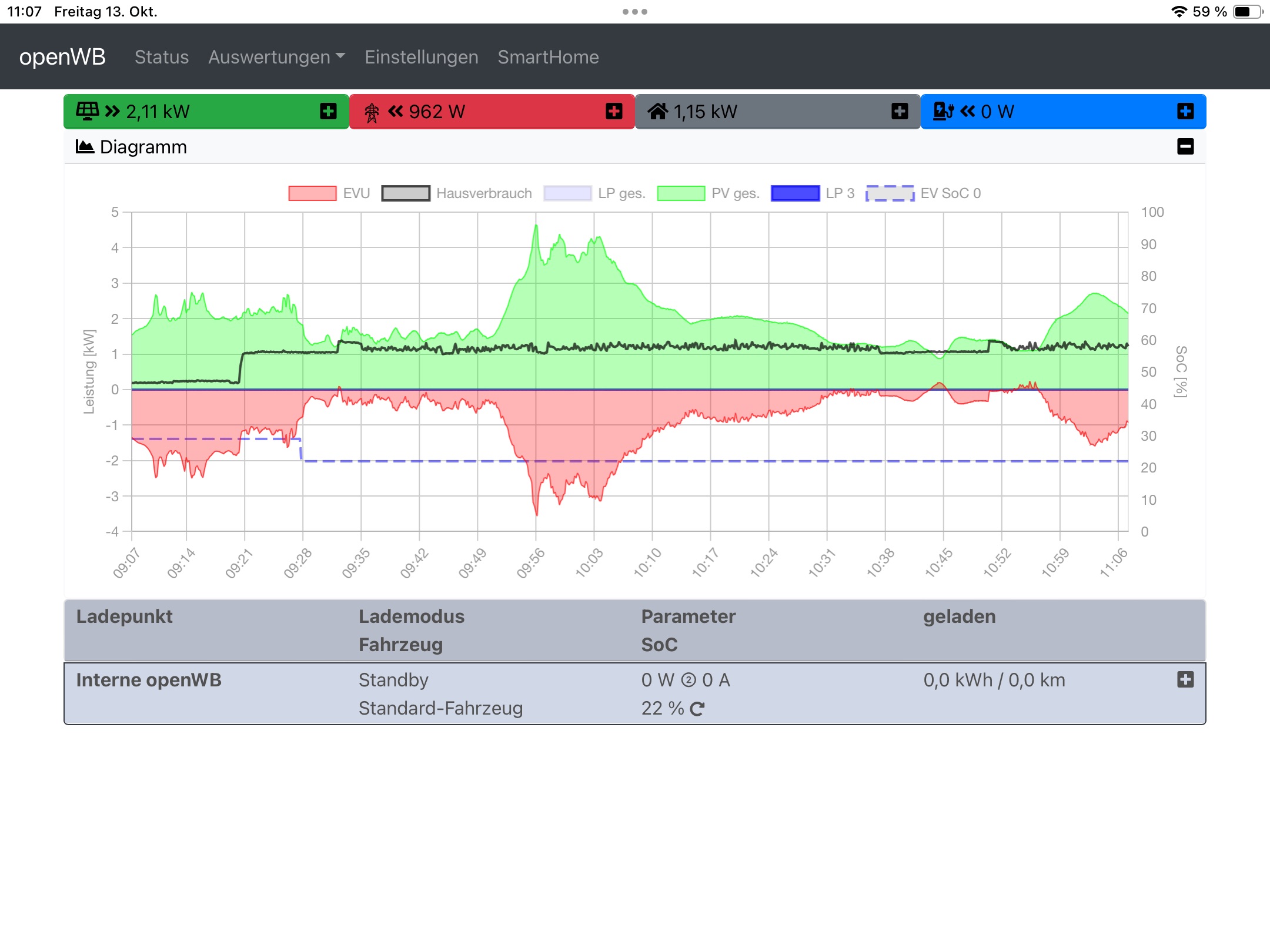

Die Werte sind relativ ok, bis das Laden beginnt, dann geht der Hausverbrauch auf Null.

Bei der obigen Grafik wollte ich nur veranschaulichen, das beim Laden der Hausverbrauch auf Null geht.
Hier die aktuellen Werte.

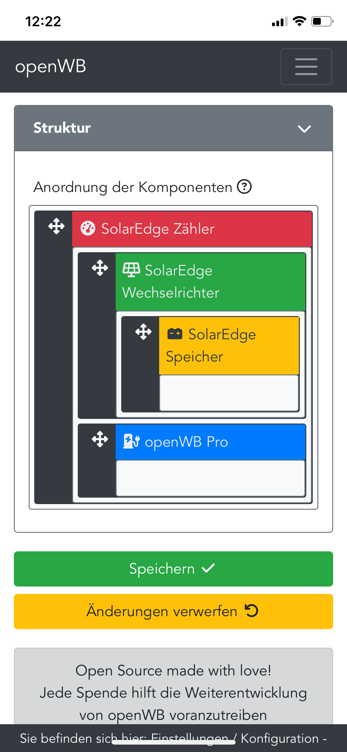

Hast Du mal in der Struktur (Einstellungen/Konfiguration/Lastmanagement) den Platz vom Wechselrichter mit der openWB getauscht? Also dass der Wechselrichter über der Wallbox steht?
Ist vielleicht nur Kosmetik, aber sieht für mich so komisch aus…
So dass es am Ende so aussieht (den Speicher ignorieren):
