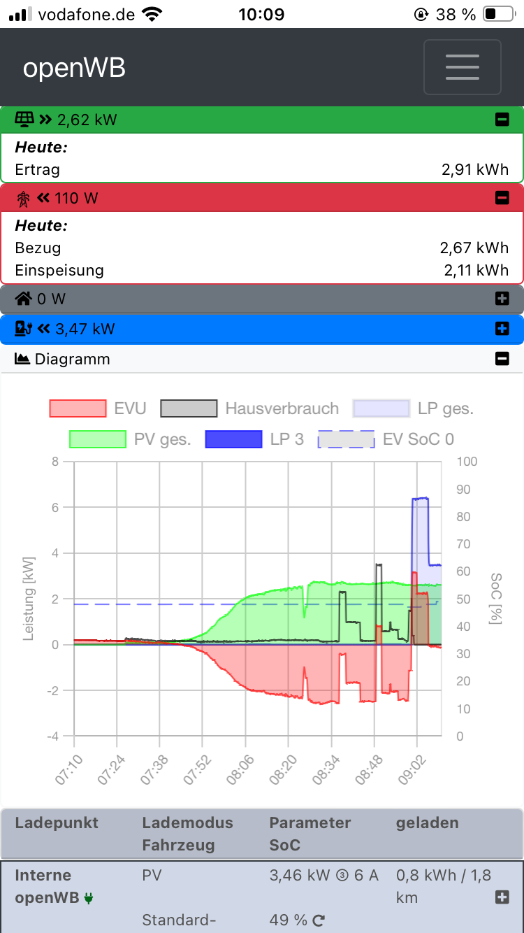

Hausverbrauch geht beim Laden auf Null
Ich habe das Problem, das beim Laden der Hausverbrauch nach ein paar Sekunden auf Null geht. Nach Ladebeendigung wird er wieder angezeigt. In der SolarEdge App wird es korrekt angezeigt.
Welche Einstellung muss ich ändern, das es korrekt angezeigt wird?

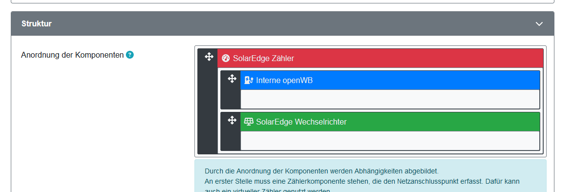

Homerunner
- Beiträge: 53
- Registriert: Fr Jun 25, 2021 6:28 pm
Re: Hausverbrauch geht beim Laden auf Null
Struktur
SolarEdge SE 17 K mit Smartmeter
openWB series 2 Standard +
Hyundai Kona 100KW
Hyundai Kona 100KW
Ist die openWB neu in Betrieb gegangen oder hat das schon mal richtig funktioniert?
Könnte es sein, dass die openWB vor dem Solaredge-Zähler anstatt dahinter angeschlossen ist?
Wenn die openWB, so wie es sein sollte, hinter dem Solaredge-Zähler angeschlossen ist, müsstest du den Ladestrom plus Hausverbrauch in Solaredge sehen.
Homerunner
- Beiträge: 53
Das ist ja das Kuriose. In der SolarEdge stimmt es. In den OpenWB auch, bis die Ladung beginnt, dann ist der Hausverbrauch Null.
Naja, kurios muss das nicht unbedingt sein.Homerunner hat geschrieben: Di Okt 10, 2023 7:06 am Das ist ja das Kuriose. In der SolarEdge stimmt es. In den OpenWB auch, bis die Ladung beginnt, dann ist der Hausverbrauch Null.
Es wurden gerne mal die SmartMeter im Verbrauchszweig eingebaut. Das SE Portal kommt damit auch wunderbar zurecht.
Bei openWB 2.x muss dass halt in der Struktur entsprechend beachtet werden.
