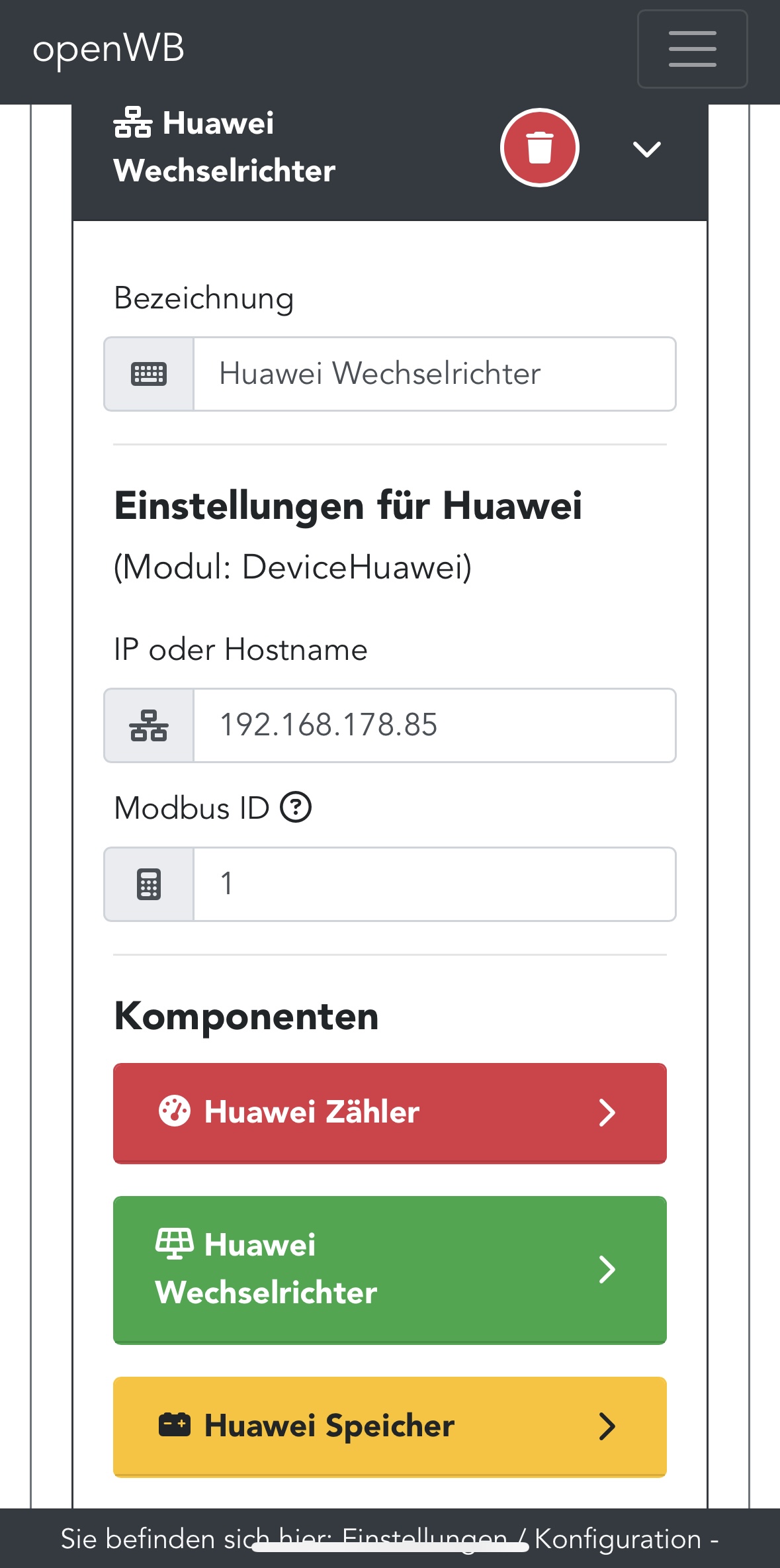

Bei mir läuft es leider auch nicht 100%. Aber von der Konfiguration habe ich es richtig verstanden dass 1.Gerät erstellt werden muss und die drei Huawei Module dort hinzugefügt (Bild2)?
AlexMetzger
Beiträge: 44
Registriert: Fr Mai 12, 2023 7:02 am
Re: Alternative Anbindung von Huawei WR
Beitrag von AlexMetzger »
Wenn Du das mit dem Pi zum auslesen machst dann musst Du die Komponenten als MQTT Komponenten hinzufügen nicht über die Huawei Integration
