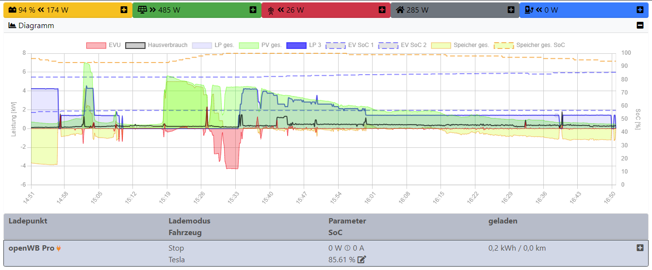

Er schaltet nach Ablauf der Abschaltverzögerung die Ladung nicht ab bzw. schaltet ab aber nach etwa 1 Minute beginnt die Ladung erneut. Dabei steht die Priorität auf Batterie - die Software dürfte also schon deswegen nicht erneut starten...
Sieht so aus:
Master 2023-10-17 13:16:20 +0200 [5f8ad53d5]
Priorität auf Batterie (keine erlaubte Endladeleistung eingestellt)
Schieflastbegrenzung auf 20A aktiv

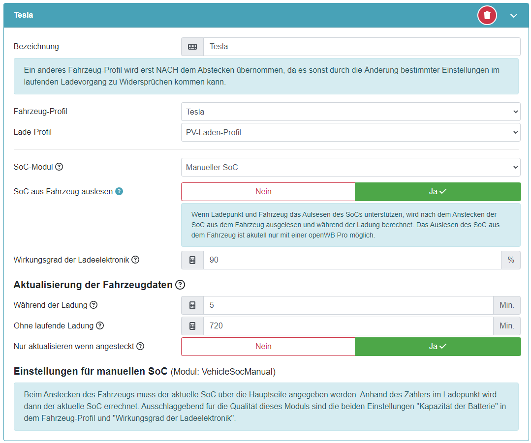

Modul Manueller SoC im Fahrzeugprofil aktiv
Einstellungen zum SoC-Modul:
Was ich dabei beobachtet habe: nach der Abschaltung durch die Abschaltberzögerung wird der geladene Energiemenge auf der Hauptseite auf Null gesetzt und das Laden beginnt von vorne. Und das in einer Endlosschleife. Hab es durch Umstellung auf "Stop" dann beendet.
Erste Abschaltung etwa 16:39:10 (Auszug1) der erste Knicks und dann um 16:49:41 (Auszug 2) der nächste....
Hier die Log-Auszüge dazu:
