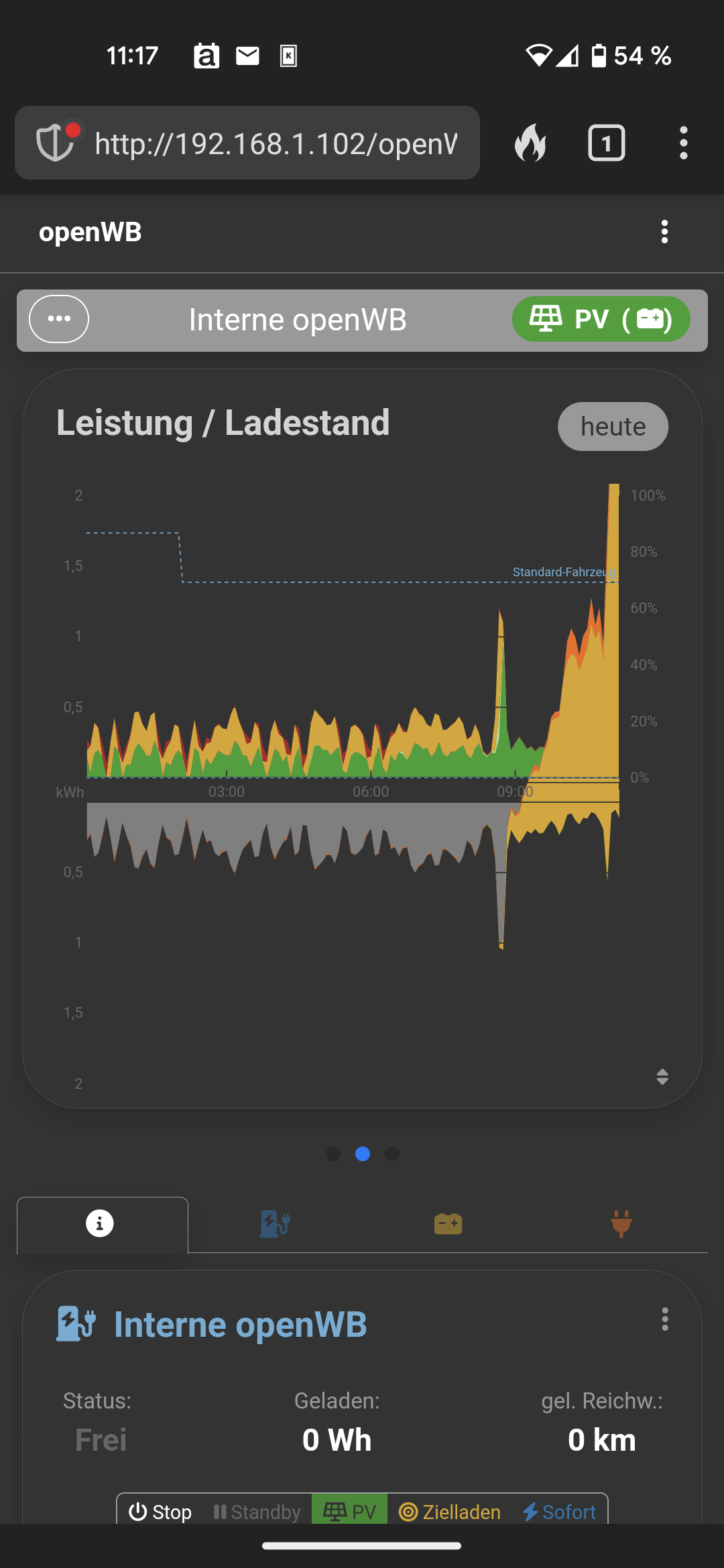

Ich habe immer noch das Problem mit dem negativen Vorzeichen:
Sowohl in DuckDuckGo als auch Firefox, auch nach dem Löschen von Browserdaten und Cookies. Auch Chrome, den ich später mal wieder aktiviert habe.
Version ist 2023-10-17 13:16:20 +0200 [5f8ad53d5], das gerade aktuellste.

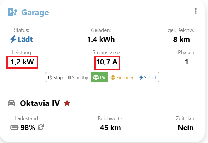

Hab noch eine Auffälligkeit im Ladepunkt gefunden:
Hier wird als Stromstärke der Zielwert der openwb angegeben. Wenn das Auto aber runterregelt weil fast voll, stimmt das natürlich nicht.
Entweder umbenennen in Zielstromstärke oder den Strom aus dem Zähler auslesen, je nachdem was der Wert aussagen soll

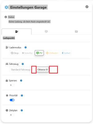

Kurze Frage: Konntest Du Standard-Ladepunkt und Standard Fahrzeug umbenennen? Deinem Screenshot nach scheint es so...Saharel hat geschrieben: Mi Okt 18, 2023 11:27 am Hab noch eine Auffälligkeit im Ladepunkt gefunden:
Entweder umbenennen in Zielstromstärke oder den Strom aus dem Zähler auslesen, je nachdem was der Wert aussagen soll![]()
