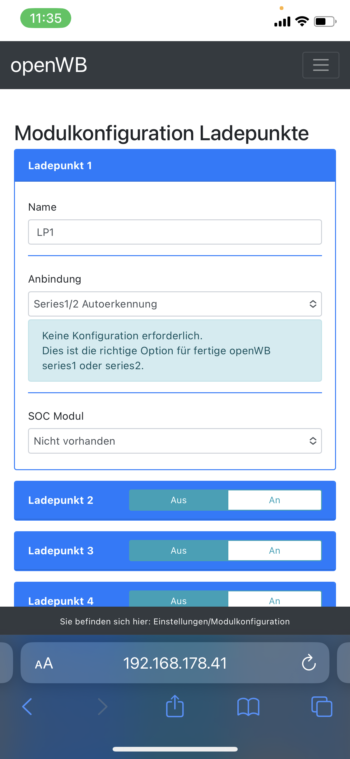

Ich habe mal alles, was ich für relevant gehalten habe angefügt.
