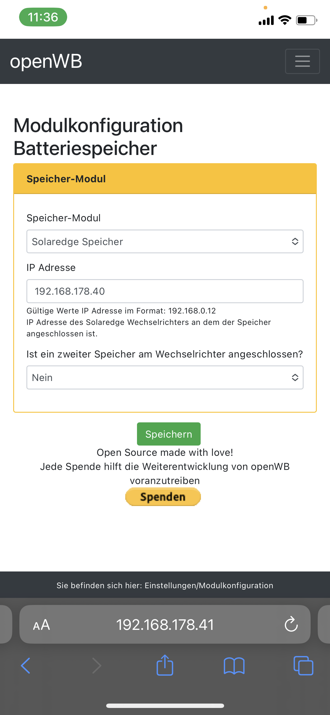

Ich habe mal alles, was ich für relevant gehalten habe angefügt.

Weitere Einstellungen

Die Geschichten mit modbus freischalten und die richtigen Ports hast Du schon erledigt?
Auf der Status-Seite müssen die Werte erscheinn, die Du auch in der Solaredge-Welt sehen kannst. Insbesondere EVU und Speicherladung. Fehlt PV ist der Hausverbrauch falsch, das ist nur Kosmetik.
