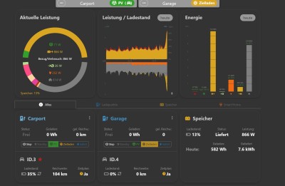

Hallo ,
was mir heute aufgefallen ist .
Der ID.3 obwohl er 35% Soc hat steckt wieder ID.4 der 0% hat .
beide in dem Mittlerem Graphen auf 100%
Nur so zur Info .
Nur so zur Info .

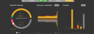

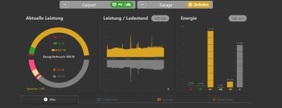

Und es fehlt wenn man auf Live stellt die Smarthomedevices in der Übersicht siehe rechts
Hier Live Hier wird auch wieder der ganze Tag angezeigt im rechten Diagramm
Zu Heute
Deswegen meinte ich ja 2 unterschiedliche Einstellmöglichkeiten bei den 2 Diagrammen
Zu Heute

Ich habe jetzt mal ein Update eingereicht, das die Temperaturanzeige für Geräte, die SoC-Darstellung im mittleren Graphen und die Darstellung des linken Graphen bei variabler Bogenlänge korrigiert. Ich hoffe, dass jetzt alles passt.

Eine 120-Minuten-Darstellung im Säulen-Diagramm geht aber nicht, da von der openwb immer Tageswerte kommen.
Danke! Die Smarthome-Devices werde ich noch ergänzen.
Meth hat geschrieben: Di Okt 24, 2023 5:47 am Und es fehlt wenn man auf Live stellt die Smarthomedevices in der Übersicht siehe rechts
Hier Live
Zu Heute
