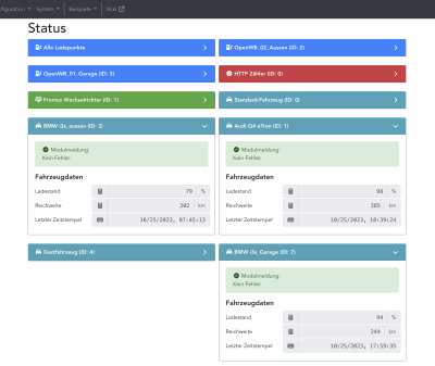

Bei einem anderen Fahrzeug (Q4 etron) ist das gleiche Verhalten:
Trionity ist aktuell:
Auf der OpenWB wurde das letzte mal heute vormittag abgefragt:
In meinem IP-Symcon Plugin von Tronity funktionierts übrigens bei beiden Fahrzeugen.

gdfde hat geschrieben: Mi Okt 25, 2023 5:26 pm Bei einem anderen Fahrzeug (Q4 etron) ist das gleiche Verhalten:
das hat dann wohl in der Tat nichts mit dem Tronity Modul zu tun sondern damit dass der SoC nicht abgefragt wird. Da bin ich dann raus.

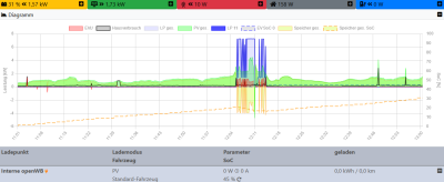

Heute scheint mal wieder ansatzweise die Sonne, daher hier noch das Log zu meiner Fehlermeldung viewtopic.php?p=95685#p95685.
Auffällig heute war ein starkes Schwanken, das leider im Log nicht abgebildet wird.
2023-10-26 121010,113 - {root70} - .txt
(25.59 KiB) 106-mal heruntergeladen

mrinas hat geschrieben: Mi Okt 25, 2023 7:25 pm das hat dann wohl in der Tat nichts mit dem Tronity Modul zu tun sondern damit dass der SoC nicht abgefragt wird. Da bin ich dann raus.
Ich hab gestern noch auf die aktuelle Master vom 25.10. upgegradet, seitdem klappts bis jetzt (vorher hat´s nach einem Restart oder Konfigänderung beim Fahrzeug für kurze Zeit funktioniert und dann nicht mehr).
Ich werde das weiter beobachten.

Frank-H hat geschrieben: Do Okt 26, 2023 10:58 am Heute scheint mal wieder ansatzweise die Sonne, daher hier noch das Log zu meiner Fehlermeldung viewtopic.php?p=95685#p95685.
Auffällig heute war ein starkes Schwanken, das leider im Log nicht abgebildet wird. Screenshot 2023-10-26 130107.png
Ist im Master behoben.
