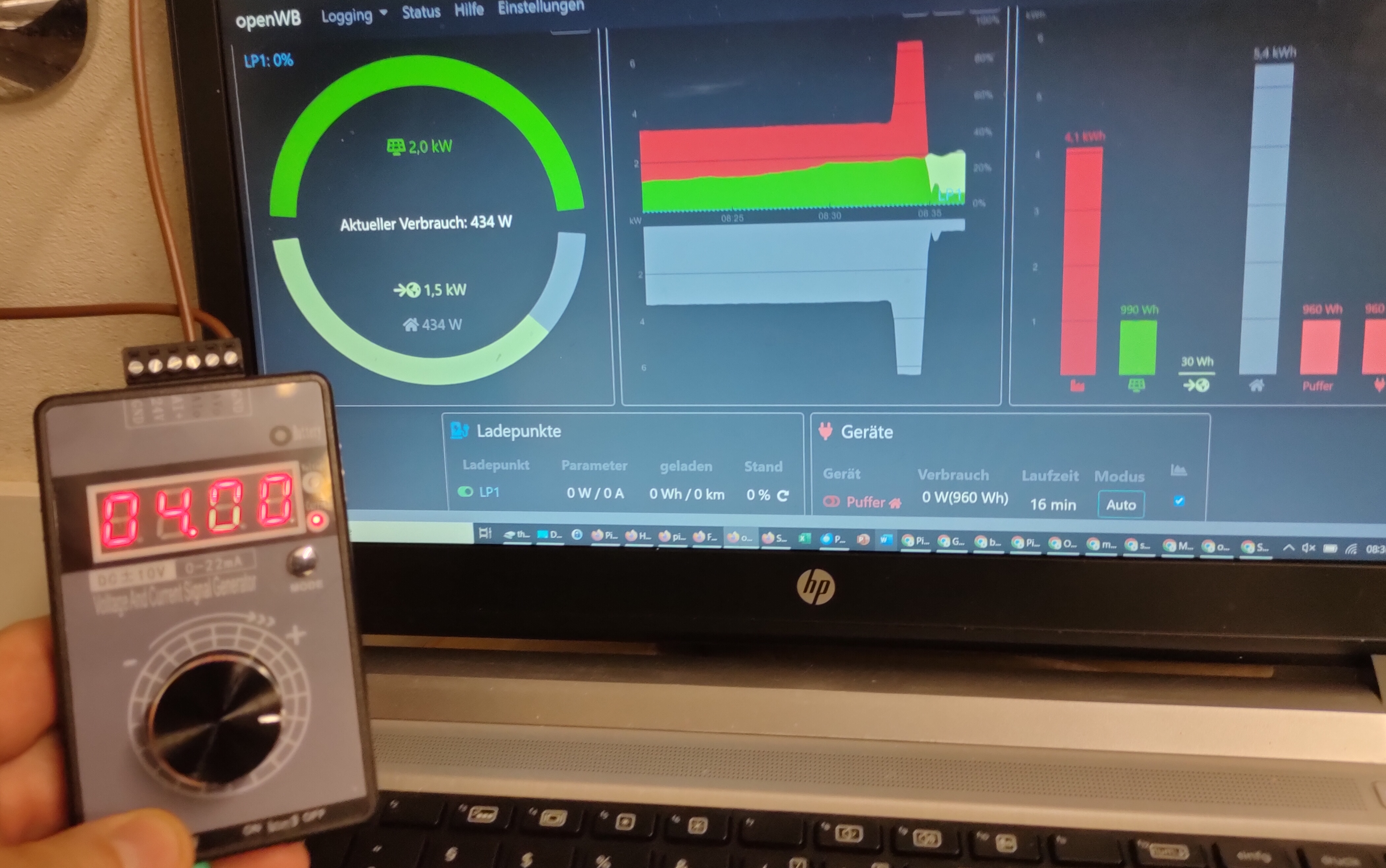

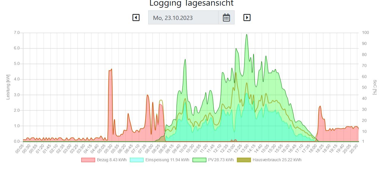

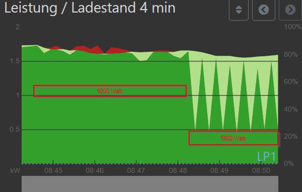

Hier nochmals der heutige Tag:
Man sieht: Es wäre viel mehr Überschuss, der verbraten werden könnte:

Sehr spannend das alles! So, der Reihe nach:
1. Schwingt der Heizstab?
Ich habe mir inzwischen einen SDM630 Zähler und auch einen 20mA Signalgenerator zugelegt. Openwb abgeklemmt und stattdessen den Generator dran: Ich sehe dass ich bei 4mA 0 Watt verbrauche, bei 12mA und bei 20mA 5,87kW.
Erste Erkenntnis: Es schwankt nichts, alles stabil
Zweite Erkenntnis: Der Heizstab hat 5,87 kW (und nicht 6)
Bitte vergleichen: Wert von Signalgenerator und rechts unten bei Geräte/Verbrauch:
Und das zeigt der Stromzähler an, wenn ich 20mA reinjage:
2. Wieder den Thristorsteller and die openWB angeschlossen:
Es regelt "halbwegs" schön wenn die Maximalleistung auf 6000 Watt steht, allerdings immer mit Netzbezug (rote Spitzen). Dann umgestellt auf 5800 Watt Maximalleistung - wieder die großen Zacken. Ich habe auch ein Video vom SDM630 gemacht (kann ich hier leider nicht hochladen) -> es schwankt alle paar Sekunden zwischen 0,7 und 1,2 kW bei einem vorhandenen Überschuss von etwa 1,3kW.
