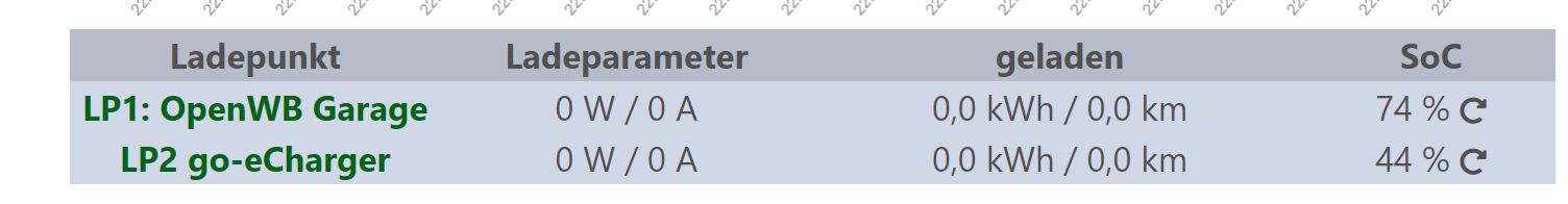

Jedoch schaffe ich es nicht, am 2. Ladepunkt den SoC vom Fahrzeug korrekt anzeigen zu lassen.
Am 1. ladepunkt (die OpenWB selbst) wird korrekt angezeigt

Ja, grundsätzlich geht es - habe im ersten Ladepunkt bereits eingetragen - funktioniert korrekt.
Jetzt versuche ich das gleiche Fahrzeug im 2. Ladepunkt einzutragen - funktioniert nicht richtig.
hier sollten in beiden Fällen SoC 74% stehen
