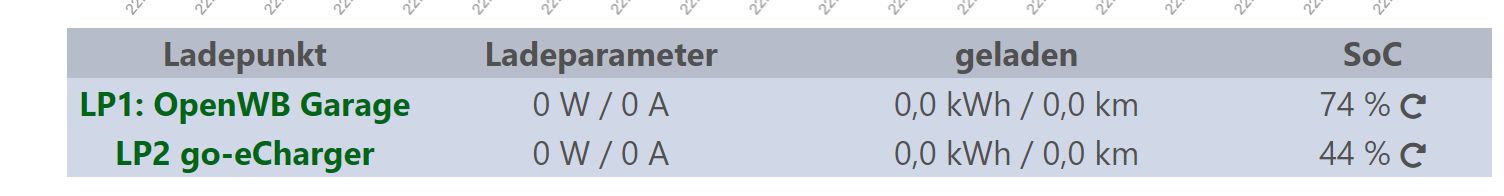

versuche gerade, über meine openWB Series 2+ 1.9 den go-eCharger zu steuern, damit er PV-Überschuss macht.
Dafür habe ich den go-eCharger als 2. Ladepunkt eingebunden.
wird anscheinen richtig erkannt - der Stromzähler vom go-e wird korrekt angezeigt.
Jedoch schaffe ich es nicht, am 2. Ladepunkt den SoC vom Fahrzeug korrekt anzeigen zu lassen.
Am 1. ladepunkt (die OpenWB selbst) wird korrekt angezeigt
Was mache ich falsch?
P.S.
OpenWB Series 2 + Software 1.9.303
Farzeug: Enyaq iV 80
SoC Modul: Tronity
SoC für den 2. ladepunkt wird nicht korrent angezeigt

Ja, grundsätzlich geht es - habe im ersten Ladepunkt bereits eingetragen - funktioniert korrekt.
Jetzt versuche ich das gleiche Fahrzeug im 2. Ladepunkt einzutragen - funktioniert nicht richtig.
hier sollten in beiden Fällen SoC 74% stehen
SoC Modul: Tronity
