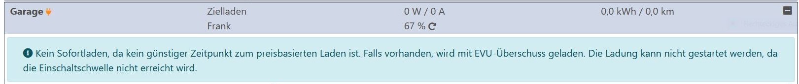

Beim Zielladen wird fogender Status angezeigt:
Müsste es nicht richtig heißen:
- Kein Ziel laden, da kein günstiger Zeitpunkt zum preisbasierten Laden ist.
- Falls vorhanden, wird mit PV-Überschuss geladen.
Oder blicke ich vielleicht nur noch nicht ganz durch? ;)

ID4U hat geschrieben: Mi Nov 08, 2023 3:24 pm Beim Zielladen wird fogender Status angezeigt:
ist angepasst
ID4U
Beiträge: 573
Has thanked: 42 times
Been thanked: 52 times
Re: Tibber Anbindung bei 2.1
Beitrag von ID4U »
Danke!
