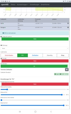

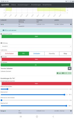

ich kriege mit der aktuellen beta die pv min Funktion nicht sauber hin. Wenn ich ein Auto anstecke und es nicht genug Pv Leistung bleibt die Vorgabe auf 0 A.
Wenn ich kurz auf sofortladen umstelle, beginnt die Ladung. Wenn ich dann auf pv zurückgehe, lädt er artig mit 6a weiter.
Ich habe 2 openwbpro 22kw.(auf pwc soc gestellt)

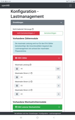

Hier Ladepunkt hof und Garage und Lastmanagemen.Hab ich da noch einen Denkfehler ?

Kann es am aktiven Zeitladen liegen?

Mit dem Zeitladen will ich erzwingen das zwischen 00:05 und 7.00 das Auto volll geladen wird. Nach meinem Verständis müsste das das pv Laden zur restlichen Zeit nicht stören ?

Dafür ist das neue ZIELladen Dein Freund, nicht das Zeitladen.

Meinem Verständnis nach macht Zielladen das Auto bis zu einem bestimmten Zeitpunkt soundso voll und Zeitladen gibt zu den eingestellten Uhrzeiten Ladestrom frei.

Zielladen ist ja ein eigener Lademodus. Mit Zeitladen werden die Lademodi - wie z.B. PV - ergänzt, soweit wie ich es verstehe.
Ich habe testweise PV-Laden (mit mind. 6A) mit einem Zeitladefenster kombiniert - dabei kam es unter der aktuellen Master zu keinem Konflikt; das "Min+PV-Laden" startete unmittelbar.
