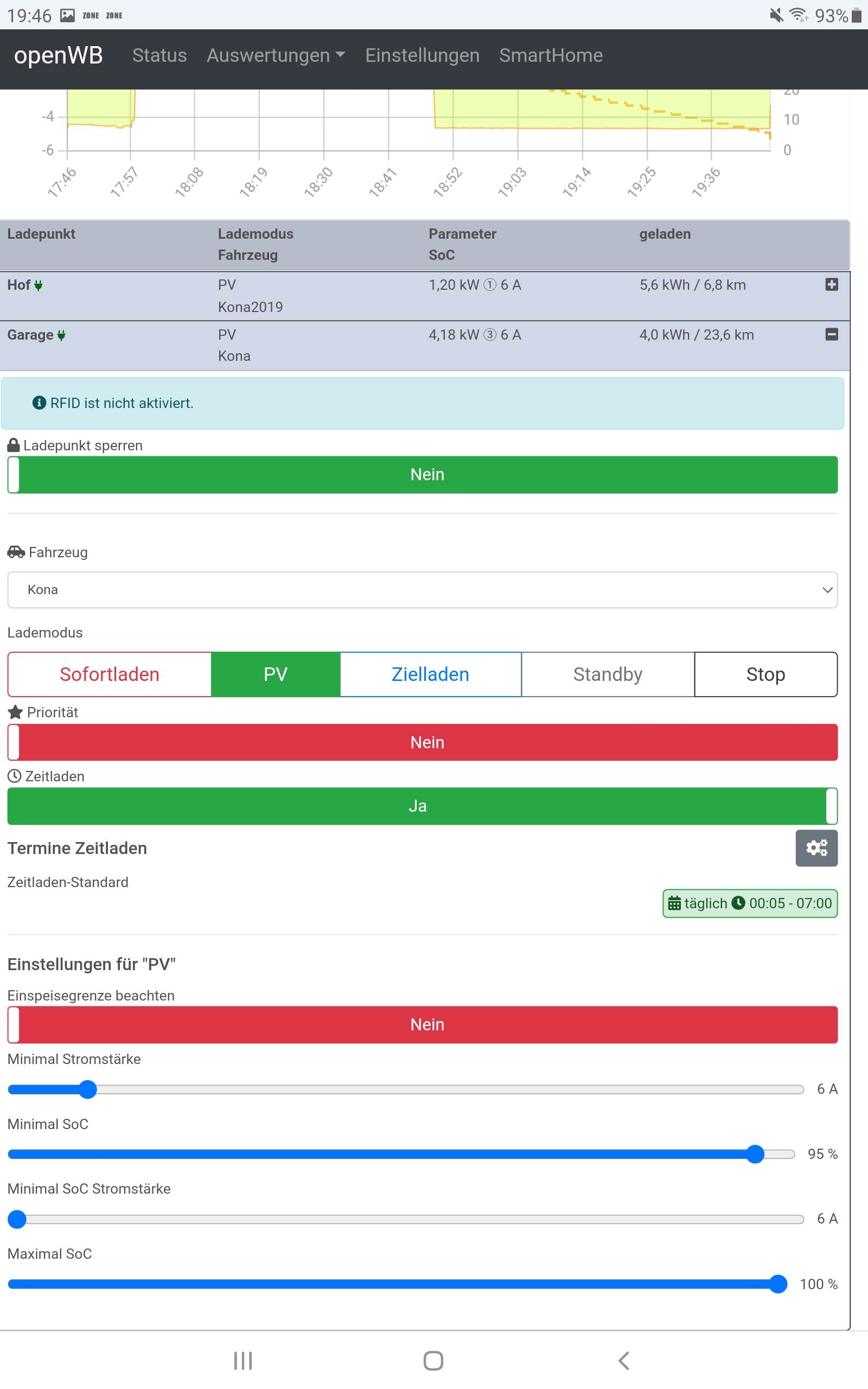

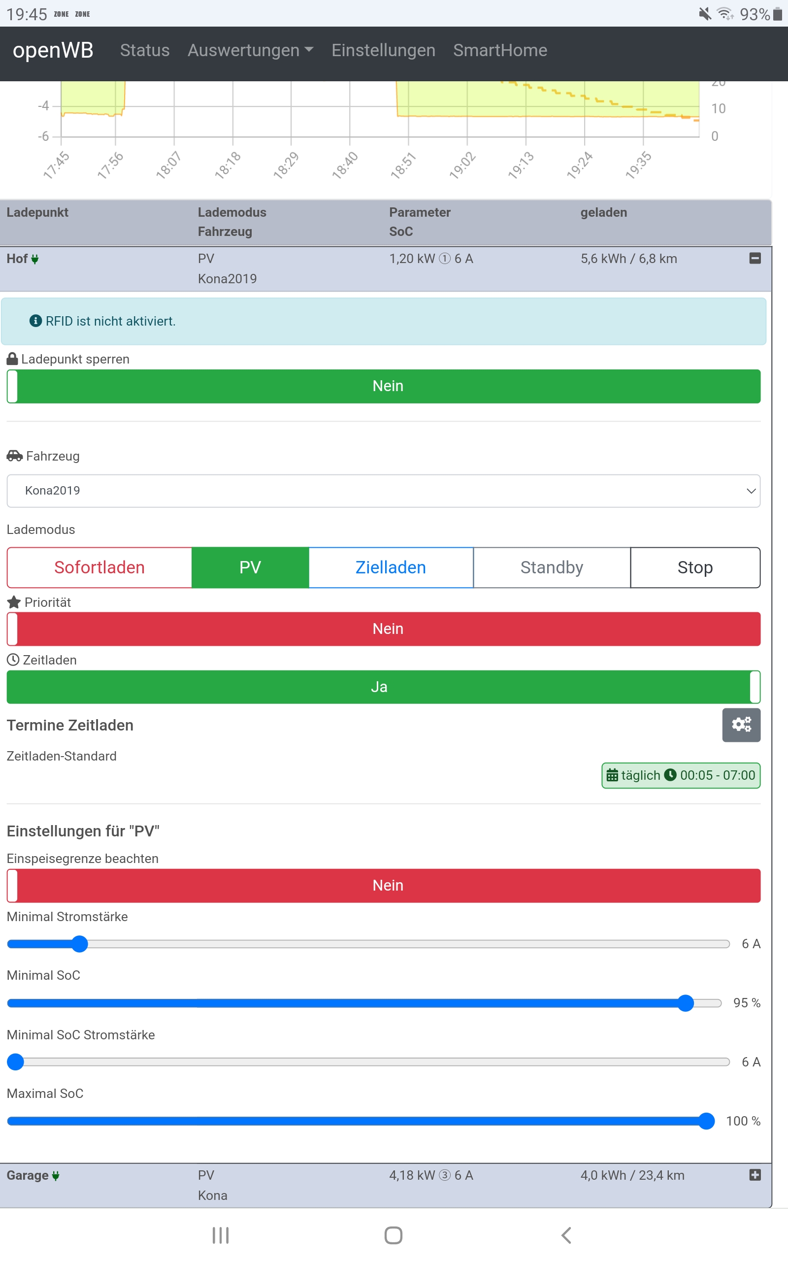

ich kriege mit der aktuellen beta die pv min Funktion nicht sauber hin. Wenn ich ein Auto anstecke und es nicht genug Pv Leistung bleibt die Vorgabe auf 0 A.
Wenn ich kurz auf sofortladen umstelle, beginnt die Ladung. Wenn ich dann auf pv zurückgehe, lädt er artig mit 6a weiter.
Ich habe 2 openwbpro 22kw.(auf pwc soc gestellt)

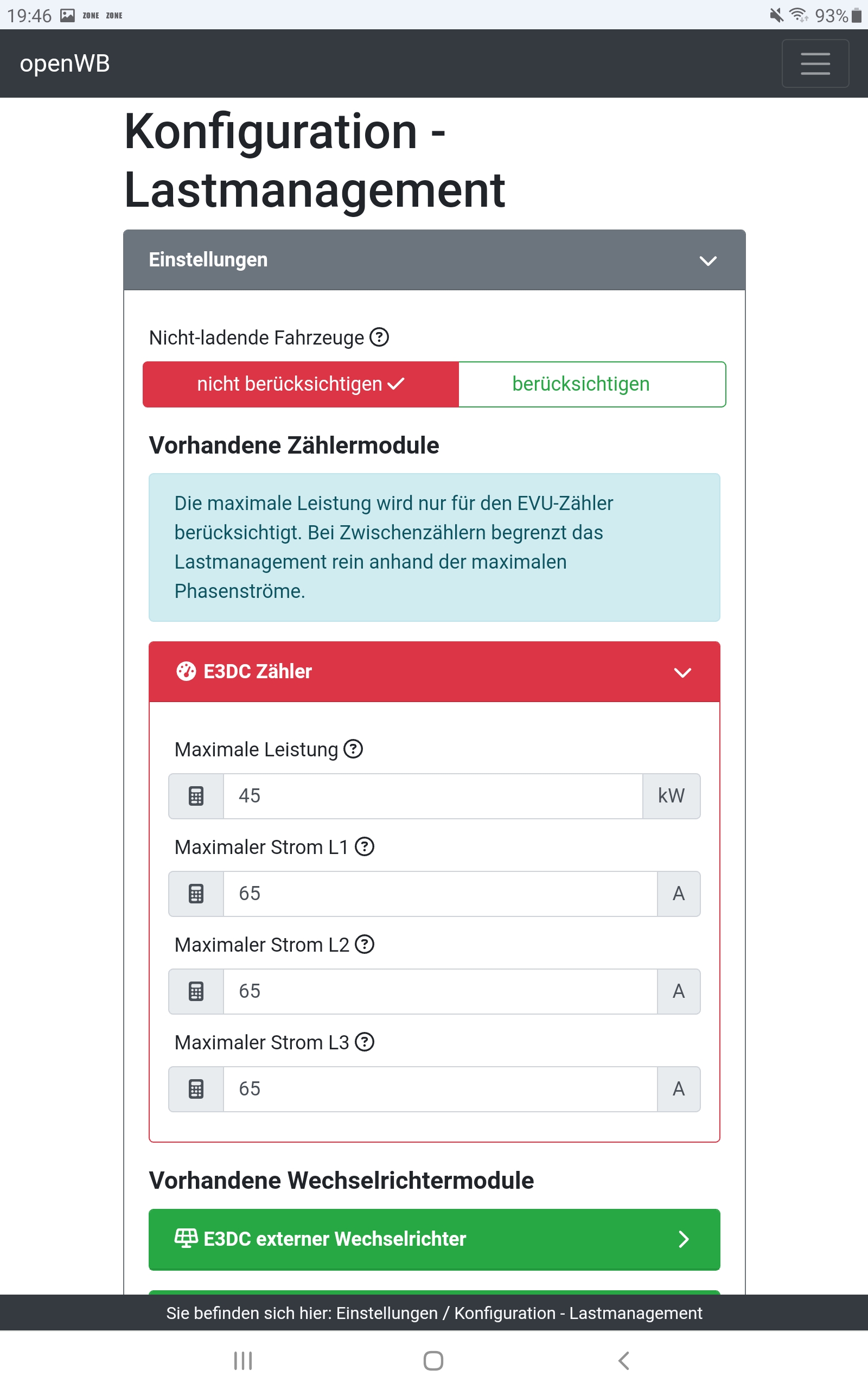

Hier Ladepunkt hof und Garage und Lastmanagemen.Hab ich da noch einen Denkfehler ?
Pv min unter 2.0

Mit dem Zeitladen will ich erzwingen das zwischen 00:05 und 7.00 das Auto volll geladen wird. Nach meinem Verständis müsste das das pv Laden zur restlichen Zeit nicht stören ?

Meinem Verständnis nach macht Zielladen das Auto bis zu einem bestimmten Zeitpunkt soundso voll und Zeitladen gibt zu den eingestellten Uhrzeiten Ladestrom frei.
Re: Pv min unter 2.0
Zielladen ist ja ein eigener Lademodus. Mit Zeitladen werden die Lademodi - wie z.B. PV - ergänzt, soweit wie ich es verstehe.
Ich habe testweise PV-Laden (mit mind. 6A) mit einem Zeitladefenster kombiniert - dabei kam es unter der aktuellen Master zu keinem Konflikt; das "Min+PV-Laden" startete unmittelbar.
