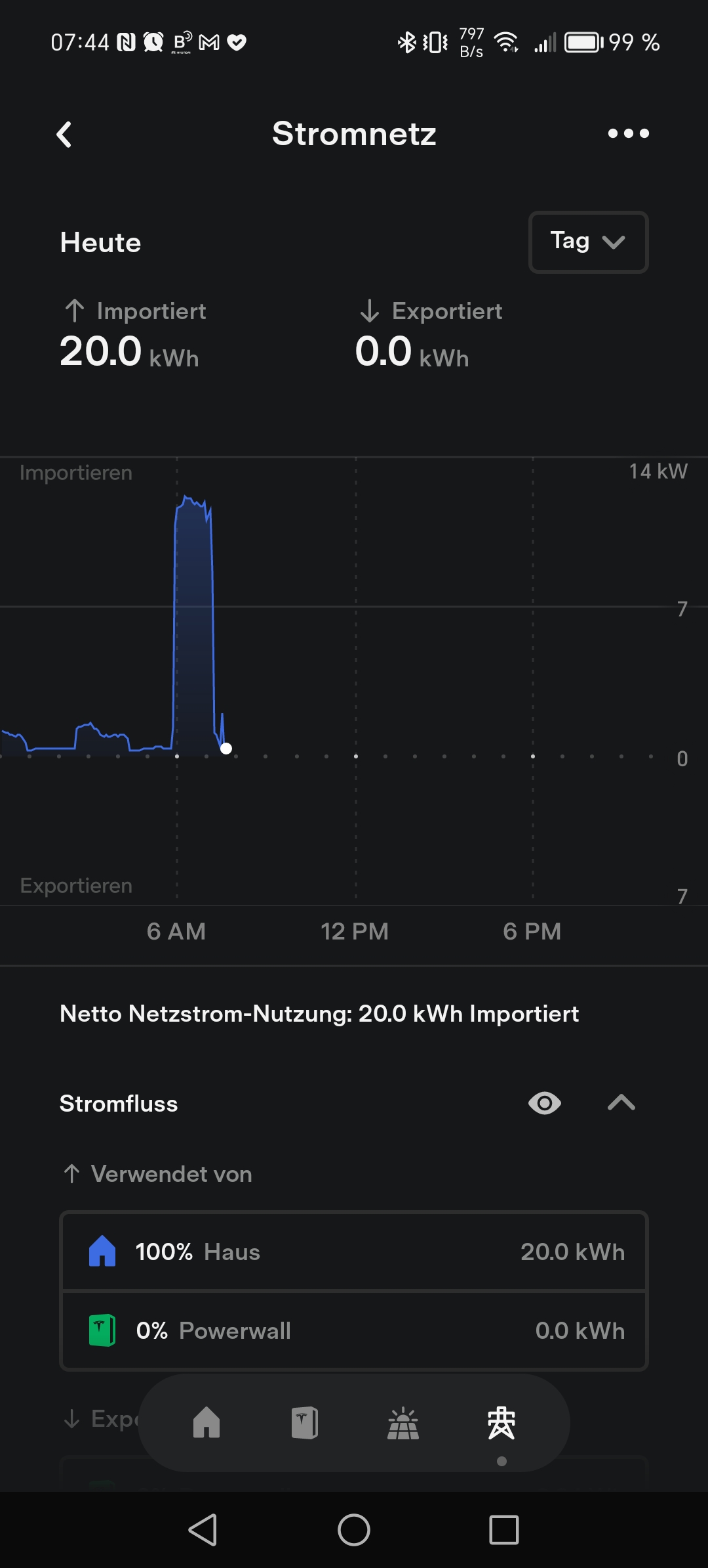

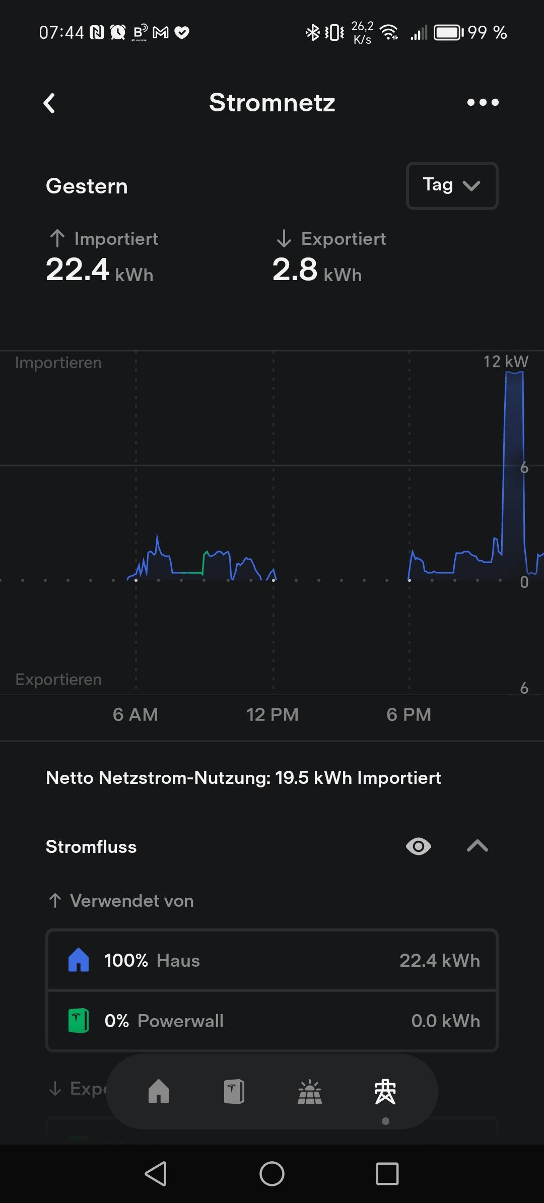

Verwunderlich ist, die Sicherung fällt nicht sofort.
Meine Powerwall "misst" auch.
Das Auto lädt eine Zeit lang, heute haben wir beendet da meine Frau zur Arbeit musste.
Wlalbox ist BJ 2020
Genutzt zum laden wird sie seit September 2023, der schütz zum 3-phasigen laden musste hier bereits getauscht werden

Nein das ist normal, ein 16A Automat fällt nicht sofort wenn der Nennstrom überschritten wird. Je nach Buchstabe ist das unterschiedlich: https://www.schutzschalter-online.de/cm ... r-mcb.htmlNicolasGlatz hat geschrieben: Fr Nov 10, 2023 6:47 am Verwunderlich ist, die Sicherung fällt nicht sofort.
Ist es die Sicherung die fällt, oder ein FI (Fehlerstrom-Schutzschalter).
Ist der Automat einmal gefallen oder schon mehrfach? Die Kabel sind für 11kWh ausreichend.
Wie derNeueDet schon geschrieben hat, einfach die Höhe der Ladeleistung begrenzen und dann schrittweise erhöhen wenn es noch einmal vorkommt.

Wenn der 16A Sicherungsautomat nach einiger Zeit auslöst ist das vermutlich die thermische Auslösung. Bei 11kW Ladestrom fließen nicht mehr als 16A, so gesehen sollte das nicht passieren. Je nach dem wie es in der Unterverteilung aussieht (viele andere Komponenten? Eng aufeinander? Temperatur?) mag sich das ein wenig verschieben, aber die Probleme hätte ich dann eher im warmen Sommer erwartet.NicolasGlatz hat geschrieben: Fr Nov 10, 2023 6:47 am Verwunderlich ist, die Sicherung fällt nicht sofort.
Wlalbox ist BJ 2020
Ich tippe ganz banal auf einen defekten Sicherungsautomat, würde den Ladestrom derweil um 2-3A reduzieren. Wenn das Problem dann nicht mehr auftaucht ist der Automat vermutlich nicht mehr okay und sollte ausgetauscht werden.
